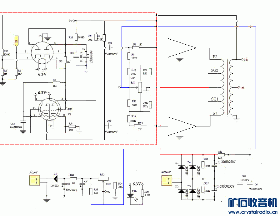

备料FU-29推挽功率放大器
发表于 2017-8-16 21:10:54 | 显示全部楼层
进修 发表于 2017-8-16 11:28
谢海河兄。您看推动和倒相电路用哪种好。我以前制作一个推挽放大器的前级,专为实验用的,前置是6N1组成S ...
  6N1组成SRPP,倒相是6N6的长尾  非常好。

我就想不通了,为什么少有人做FU29并联单端?单端比推挽难听?好多文章都是推挽音大声粗,点型广播声发烧!

输出牛小了,匝数也少了低频不会有多好
 楼主| 发表于 2017-8-18 18:17:23 | 显示全部楼层
老兄好.其实单端和推挽的声音各有特色,单端的音色比较浓郁,味道较浓.推挽的音色感觉比较透彻,一种清新的感觉,就像清晨林间的空气一样负离子很多的感觉 .
 楼主| 发表于 2017-8-18 18:35:02 | 显示全部楼层
hkj426 发表于 2017-8-17 22:52
输出牛小了,匝数也少了低频不会有多好
谢老兄,手边只有两副这样的铁心,计算时由于窗口不够,所以取下限频率为45Hz,电感量不到27H,绕制后达到28H以上,满足计算的要求。在实验电路上表现得也很好,低音较沉力度也较足。
发表于 2017-8-18 22:44:44 来自手机 | 显示全部楼层
经过计算,FU29单端输出牛电感为52亨,铁心现在有是44.4Ⅹ60,初级为0.31mMⅩ4╳900匝,次级为1.2mmx3x60匝!不知对否?
 楼主| 发表于 2017-8-19 08:05:34 | 显示全部楼层
班哥狗肉店 发表于 2017-8-18 22:44
经过计算,FU29单端输出牛电感为52亨,铁心现在有是44.4Ⅹ60,初级为0.31mMⅩ4╳900匝,次级为1.2mmx3x60匝 ...
不知老兄取得阻抗是多大,铁心的质量怎样,不好判断.不过根据铁心的截面积和初级匝数来看似乎可以.

海河版主做的FU29推挽,输出变压器的阻抗是10k,12k两种,进修老师的是7.6k,不知道哪一种更适合FU29?
 楼主| 发表于 2017-8-27 18:07:30 | 显示全部楼层
老兄好.阻抗的大小是由负载线的斜率确定的,斜率是由所取的阳极电压与最大阳极电流来定的,设计时斜率不一样,阻抗就不一样了.
发表于 2017-8-27 21:34:22 来自手机 | 显示全部楼层
哦,受教了,有时间好好补补曲线图的课。
