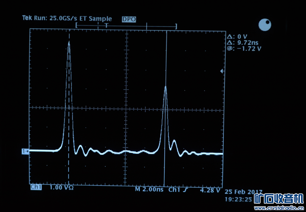

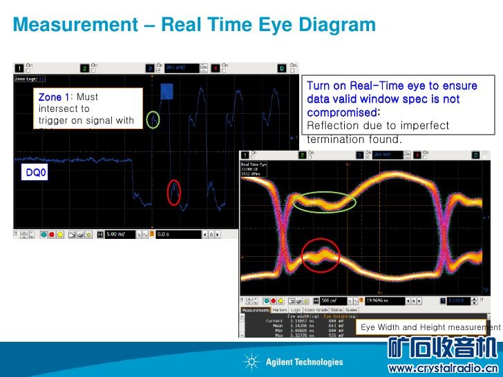

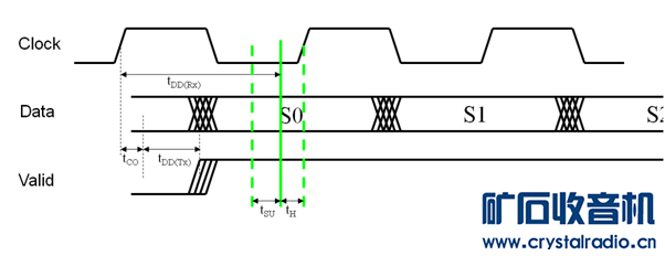

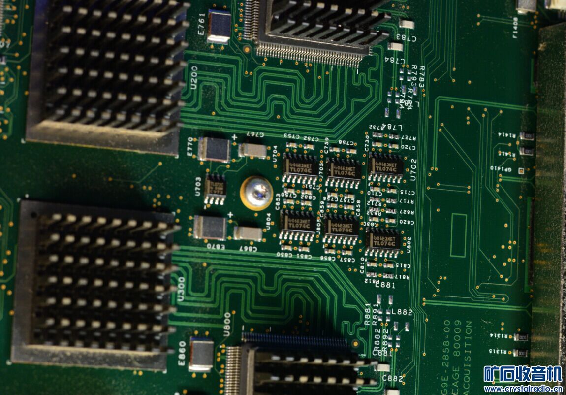

你以为这些线都是没事绕来玩占地方然后还增加ESL的?
当数字信号的速率增加到100Mbps以上的时候,setup/hold匹配就开始显现出必要性了。并且数字波形也并不是你所想的那方正的样子。而是充满噪声,抖动,反射等变形的状态。
顺便发个我以前做的简单的小玩意,利用三极管反向雪崩击穿产生快速上升沿。由于示波器带宽有限,大约可以测到400ps.
把这个600ps宽度的脉冲发射到一截开路传输线中,大约10ns之后脉冲到达线路末端,又被反射回示波器。这就是你看到的第二个矮一点的脉冲。借助这类时间分辨率较高的示波器可以很容易的观察到信号在传输线中的运动时间
