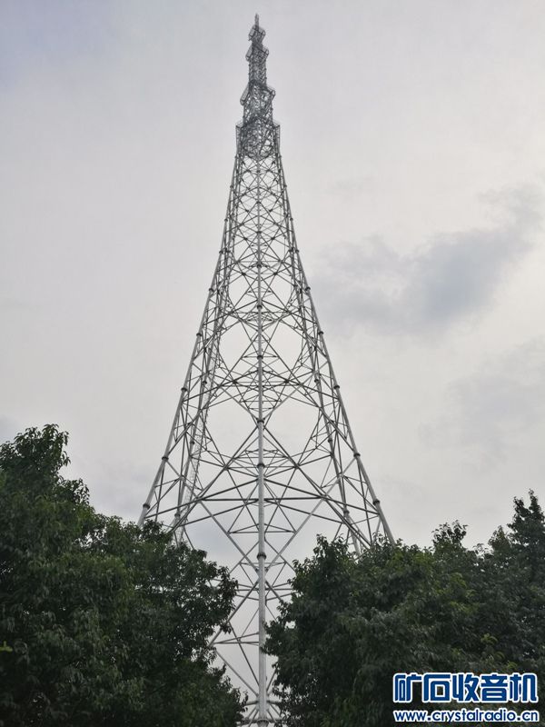

两广路延伸快速路贯通后,去491台很便捷,路边的杜仲公园突然新竖立一座高塔,去探访一下。带了一个简易单回路矿机,无天地线,BAT85检波,底端1/3处抽头,365双联拆了变单连,使用1:1小互感器做阻抗变换,16欧耳机串联使用。
收到4个台,最大声720kh, 其他3个台中等音量,1053kh, 1143kh, 1251kh。
远看高塔高度很高,走近看,不知是什么作用,显然不同于基站通讯塔,猜测可能是中波用。过去在网上的中波频率表中看到备注,酒仙桥的804台将迁往双桥的491台,猜测可能是它。如是这样,这里无疑是矿机爱好者乐园,发射塔就在公园里。
有那位矿友认的这是中波天线吗?

不是中波天线。
发表于 2017-8-11 18:58:32 | 显示全部楼层
这是491台中波发射天线
发表于 2017-8-11 21:08:25 | 显示全部楼层
典型的中波天线就是一根棍。
这座塔看不清头部的天线形状,如果有,更像高频用的。也许只是一个支撑塔,一对中的一半,安装短波天线。
491台我去过,天线非常壮观。

感谢各位加分肯定。大家分析的有道理,天线还未投入使用,待日后有发射信号了观察确认。从外形观察,坛友说的对,像是用于高频率的,铁塔外形很像位于皂君庙的北京市调频发射塔。如果东部有调频发射塔,玩矿石收音机就太好了。

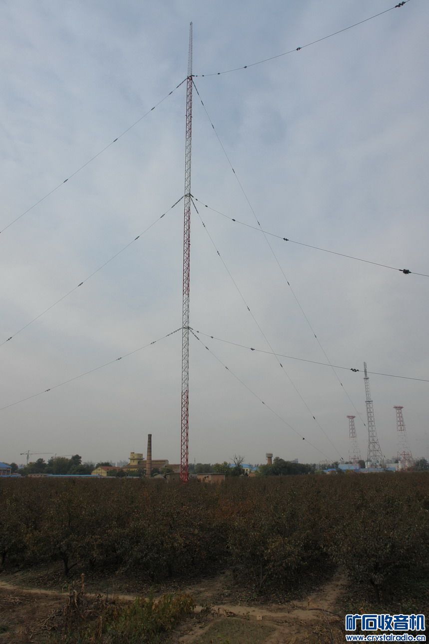

中波天线就是一根竖着的棍,短波才是两个铁塔中间吊一个鳝鱼篓子一样的笼子形。
发表于 2017-8-12 17:14:16 | 显示全部楼层
中波天线是一个独立的铁架子,四周拉有锚线,大概有100多米高吧?
