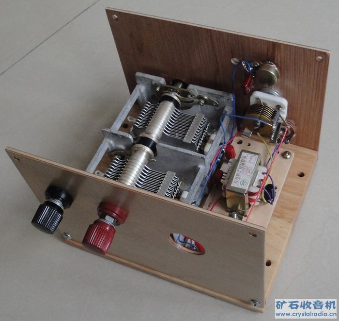

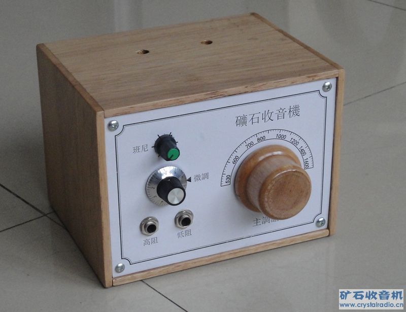

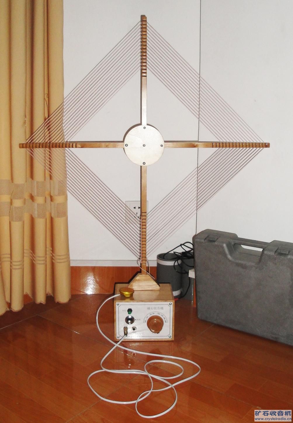

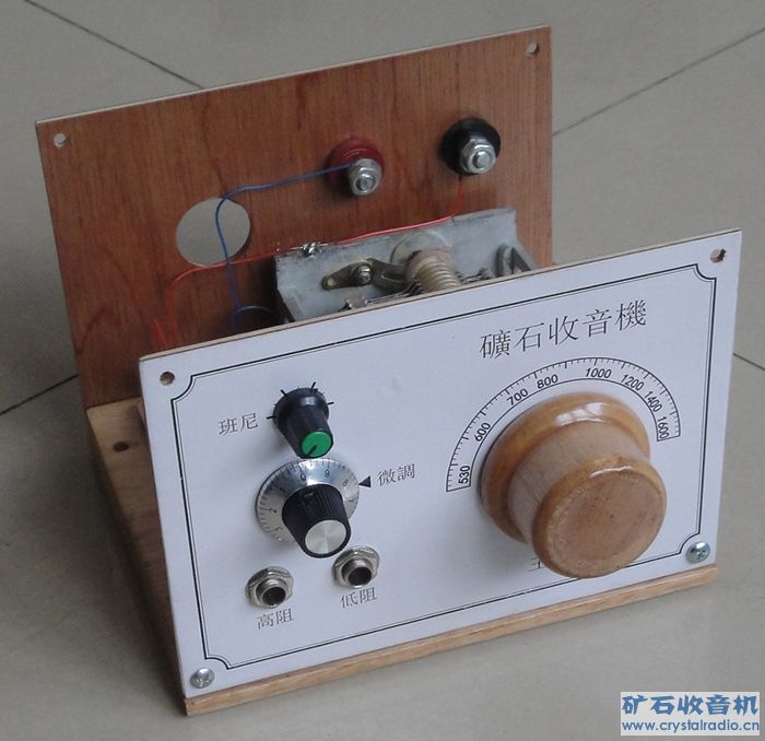

矿坛“佳芳花店”无偿寄的大片距可变实测(13P-211P)×2,做双调谐容量偏小,于是把它并联,配上5082-2835,效果胜过前次的无天地线矿机。第一次听到“安徽综合”,在我所处的位置离安徽合肥直线约650公里。不哓的本坛的“DX”标准是多少?是否属于“DX”?
1:本机收听位置http://www.crystalradio.cn/bbs/thread-123781-6-1.html
2:线圈 大环0.04×660绕14圈实测150微亨;
3: 检波H5082-2835,吸收前辈经验,不直接焊,用接线柱接。待焊接完成后,再接检波;

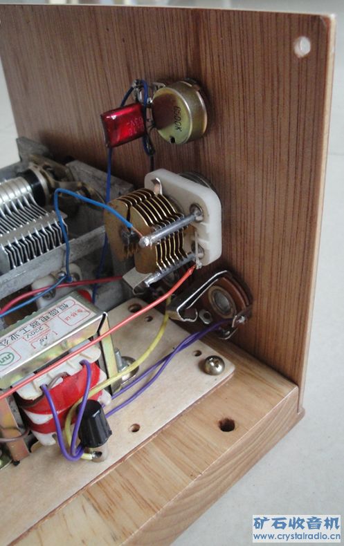

4:电路图,见下图;加了一个微调,用起来真方便,收弱台好调。
5:非常遗憾此机不能完全覆盖中波,经试听频率再590-1560KHz之间(原先的大环能收到558kHz)。另外,经频率比对,发现分布电容很大的。按照高端收到的频率反算电容为70p,大可变加上微调全部旋出为30p,可见分布电容有40p左右,是不是焊接线有影响?
6:班尼似乎对音质有影响,其他没感觉,或许要特定的仪器测试......
7: 试了上海杨前辈的SC2-300改的特高(直流17.6k),选择性明显优于4k军用耳机,收弱台也好,但仍不如经匹配器后的低阻(SHH-1)的选择性,或许其他原因目前未知......
8:收台如表
9:整机图片稍后再发。

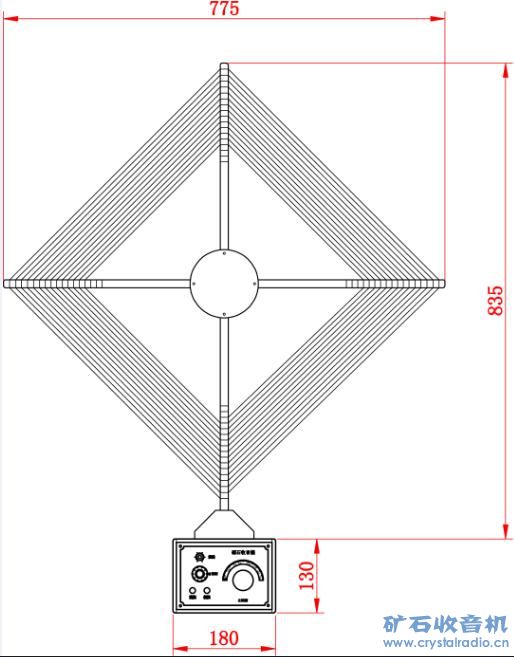

环是什么尺寸?上个全机图吧!精品

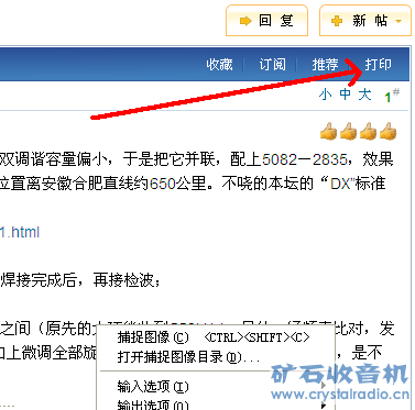

发表于 2010-11-8 14:00:47 | 显示全部楼层
回复 6# 老矿友 的帖子
在版主的页面上有管理,点一下看内容便知了。
[ 本帖最后由 L.D.XIONG 于 2010-11-8 14:05 编辑 ]
发表于 2010-11-8 14:10:31 | 显示全部楼层
原帖由 L.D.XIONG 于 2010-11-8 14:00 发表
多谢LD兄指教!

发表于 2010-11-9 17:49:05 | 显示全部楼层
大环提高选择性,需要加陷波电路
发表于 2010-11-9 17:59:05 | 显示全部楼层
这个电路2835与高阻、低阻耳机都不匹配。班尼电路用在高阻耳机上电阻还要加大;缺旁回路电容。
制作精细
