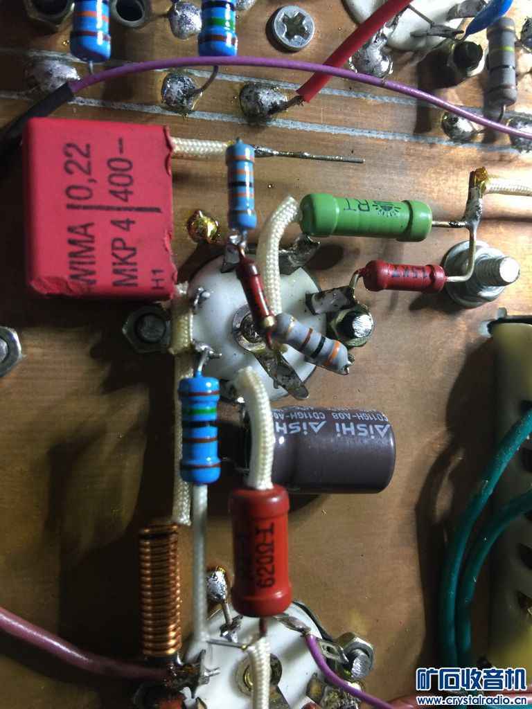

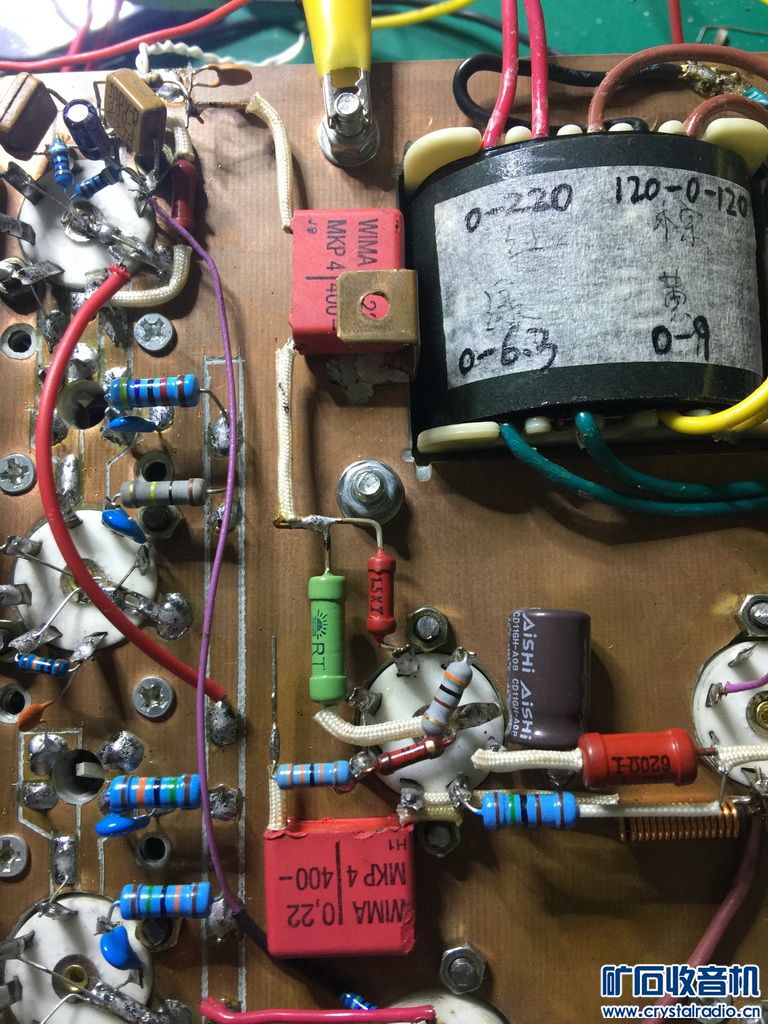

前面提到过,WY2因为影响到前面一级的电压 一直没有插,位置也就一直空着,空着也是空着,不如利用起来,反正都是做试验,一开始打算用6J1给鉴频出来的复合音频信号做个缓冲,考虑6J1主要是因为灯丝电流很小,灯丝绕组本来电流就不大 ,但是缓冲的线路没有增益,只是能改变输出阻抗(听说来的,我连输入输出阻抗都还没搞太明白 ,瞎蒙)。后来朋友给了我6N15栅地放大的电路,也是坛子里面的,正好手里也还有两个6N15闲置,试试就试试,,,边做边改,不行再换
就是这个线路,由于本机电压比较低(高压140V),瞎改了一点点
乱七八糟搭起来,拆了两个红威马,冒充一下

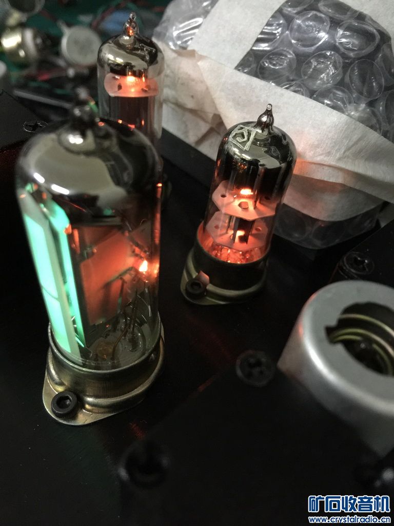

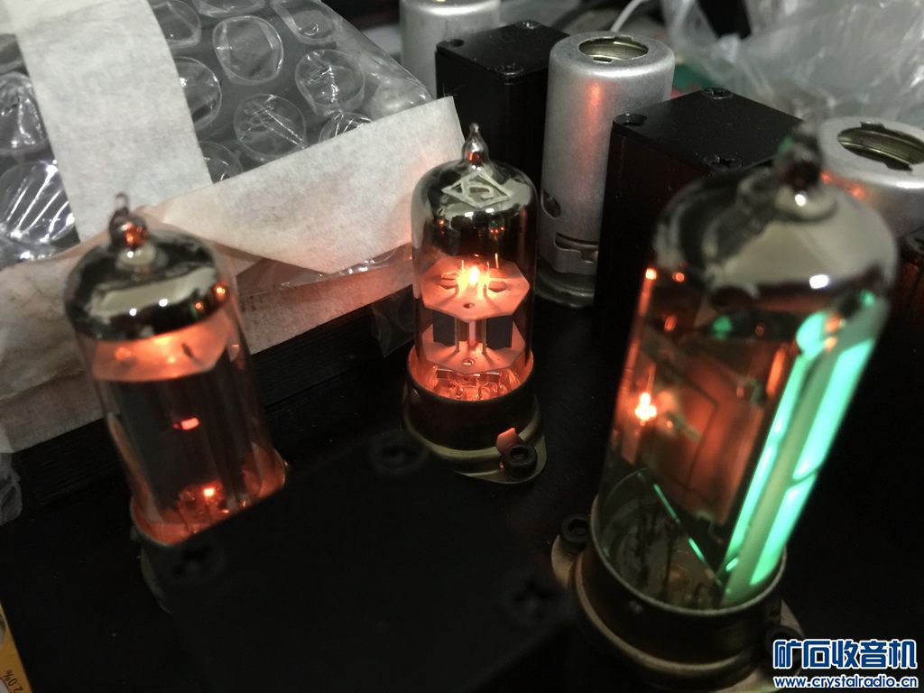

工作中的6N15,灯丝好亮
搭完通电,果然嗡嗡的交流声不绝于耳 ,想来看去,也没几个原件,接地也都正常,估计是电源来的了,
于是在电源部分加了一个退藕,开机  无果。。。。
把供电从第一级滤波移动第二级滤波,开机  无果。。。。 晕了,
最终,在把供电移到第三级滤波的地方,交流声神奇的消失了,不过这一级的电压低了不少,只有120V多,管不了那么多了,先跑起来再说
对比一下,最直观的感觉就是声音大了 ,也有力量了  重了(不是重低音那种重,可能是心理作用哈   耳朵不好  听不出好坏,老师们别笑话我)
录个视频,有兴趣的朋友可以对比一下,多多指教,感谢各位老师
