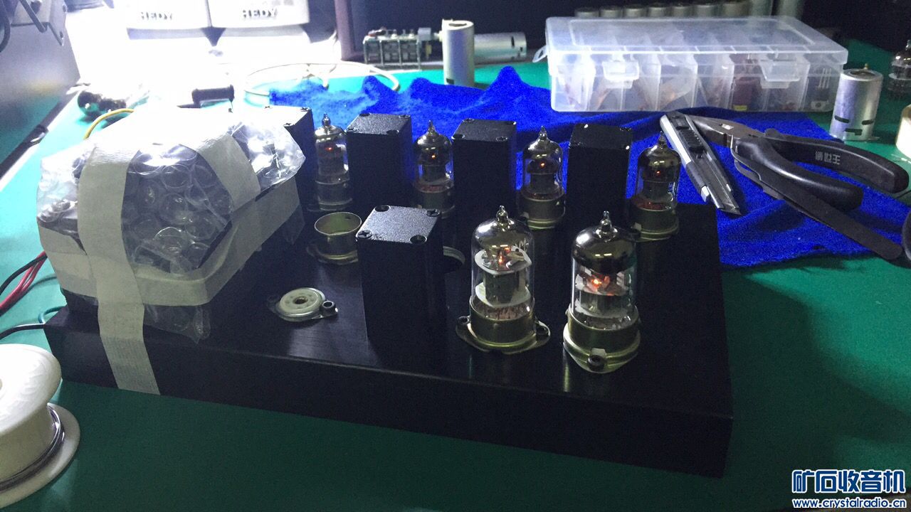

搬家翻出了剩余的半个机壳,正好还有个120V高压的电牛,利用起来 做个机器,就当做个试验。
初想 6F1三极管本振  五极管混频,6N11做串叠高放,6J1*4做中放(手里还有不同品牌6J1 5654 6米1 CV850若干,一直想着怎么利用起来),6H2鉴频,6Z4整流,6E2指示,WY2给高频头稳压(也是有几个稳压管一直没用过,想试试看),,算下来  满满当当10个管子,也是破了自己的记录了,用了10个管子,,,,第一次做了7管机,第二次做的9管机带功放,后来又给朋友做了一台8管机。。。。。当然  这只是初想,后面做出来可能并不是这样,
本着 想哪做哪,想哪改哪,随时停工的心理就开工了。。。。
东西基本都是现成的,管子都有,中周有一套,单独买的铝型材小盒子也还有剩(做中周外壳),机壳有半块 , 电牛也有了,裁好的覆铜板还剩一块(上次做机器按这个机壳一次裁了两块),小空联也是现成的,阻容件也差不多能齐。。

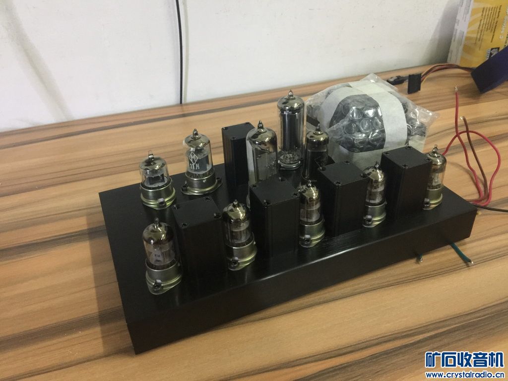

摆位当然是最先的,

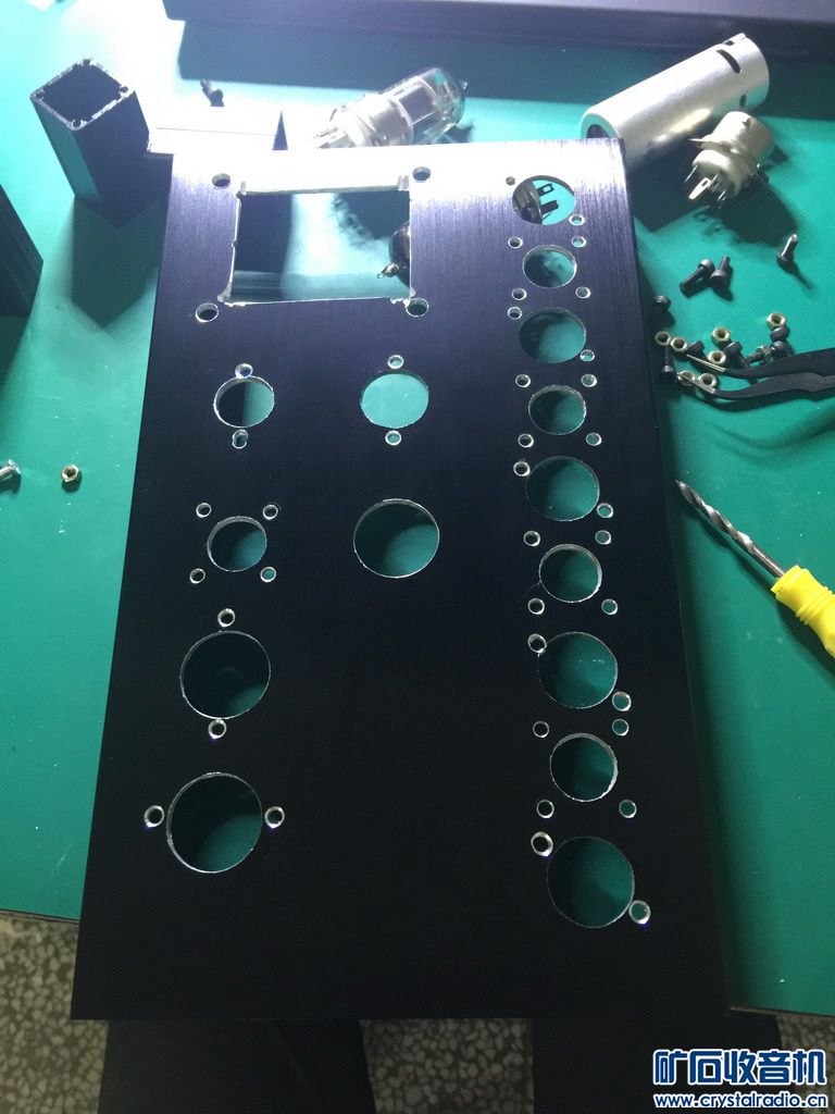

没错,又是这个机壳,看过我帖子的朋友可能不陌生,家里的收音头 功放  都是这个机壳
画图

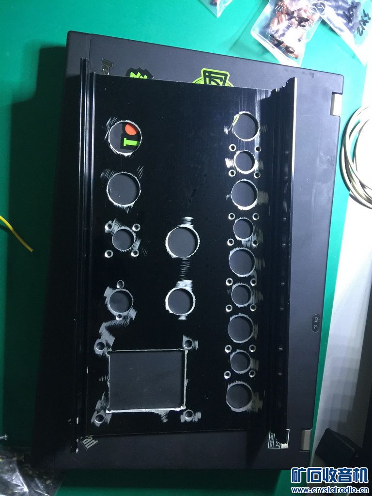

开孔,大大小小几十个孔,开的歪歪扭扭  累死 。。。。
打磨一下

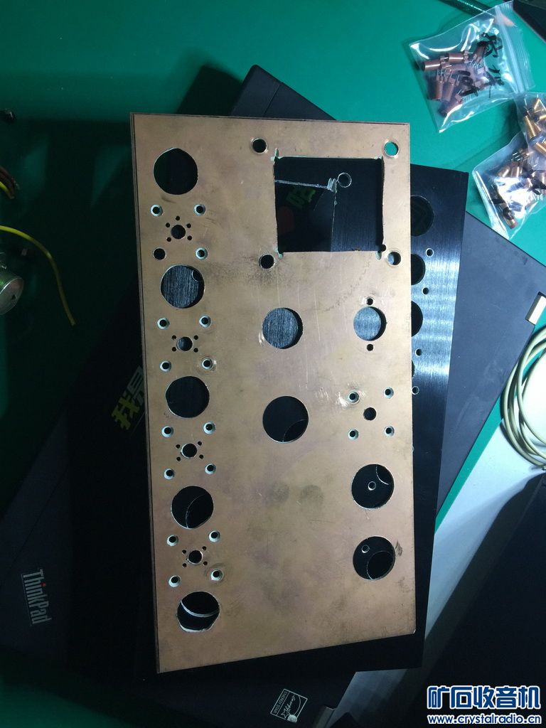

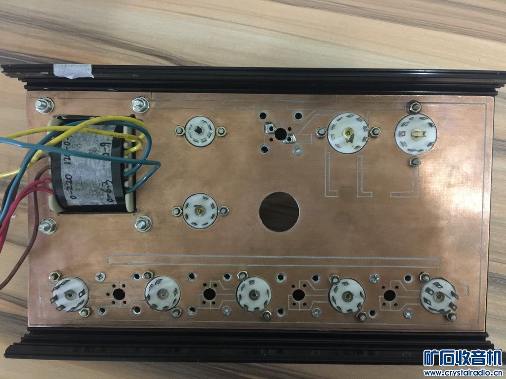

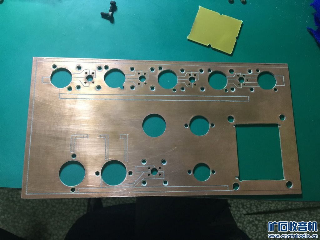

孔开好了,下面就是在衬板上刻上灯丝线,高压线,中周焊盘和走线,看似简单,实际上一点不比开孔轻松,尽量要刻的整齐美观,而且还要留出适当距离,避免高压爬电
刻好的板子,比较简陋,将就看吧,
插一句,见过刻的最漂亮的就是醉翁老师的板子,没话说。。。。

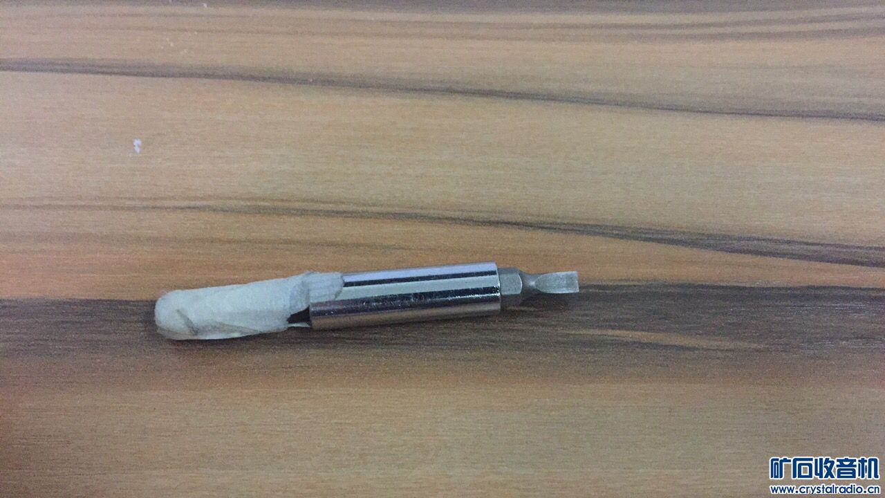

有朋友问我用啥刻的,,,就是这个,博世的一字批头加延长杆,靠在钢尺上推 就行了,,

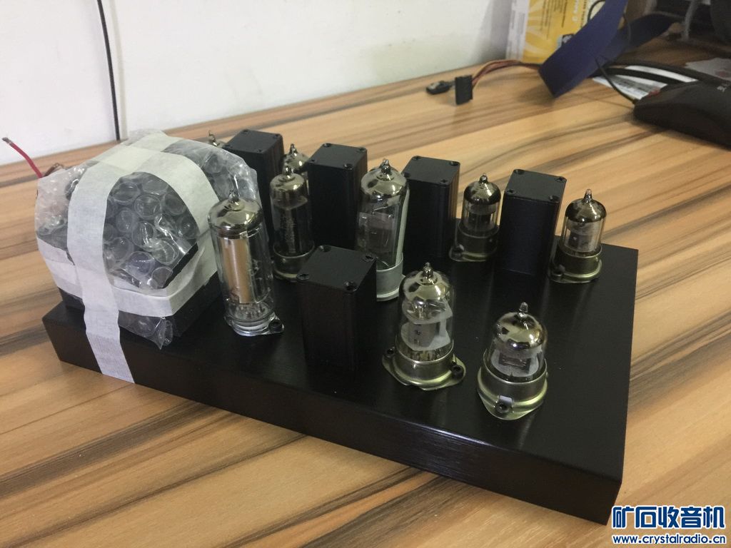

板子刻好了  把电牛 管座都装上试试看,个人感觉还不错,就多拍了几张,臭得瑟一下

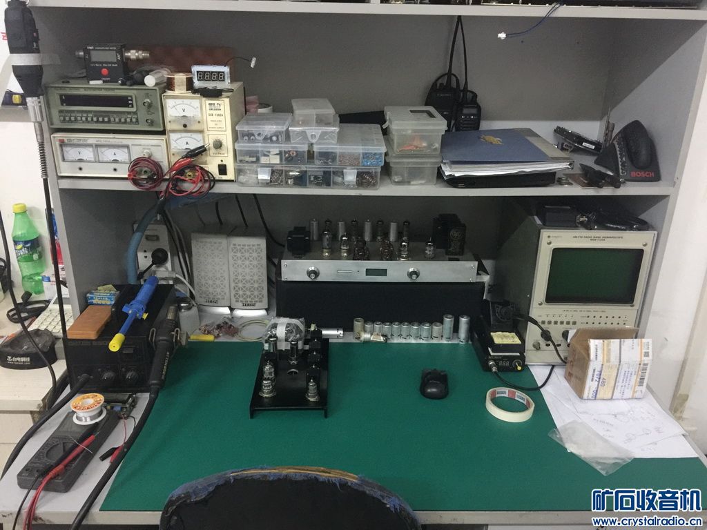

顺便爆一张收拾干净的工作台,难得这么干净整齐,等开焊了就会乱的不成样了

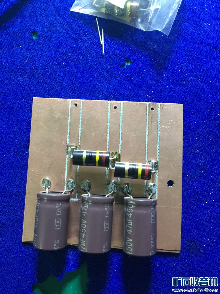

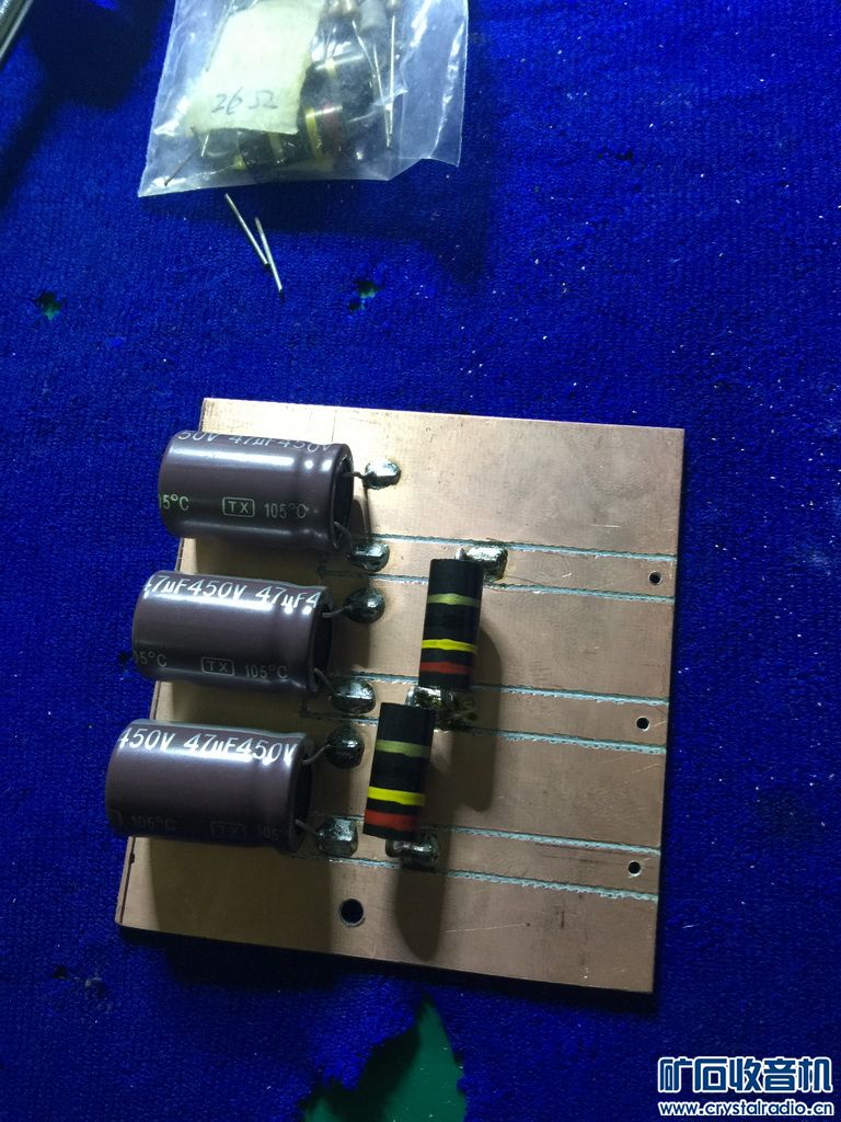

接下来做电源小板,也是用覆铜板刻出来,这个相对简单些
焊上电阻电容,
焊完灯丝供电 点个灯
上电试电源,高压整流后140多V,应该勉强够用吧,但是插上WY2以后,前面一级的电压也有点掉,反复调整无果,本来电压就低,再掉下去怕不过用了,, 先不插了吧,不行再改   反正是试验

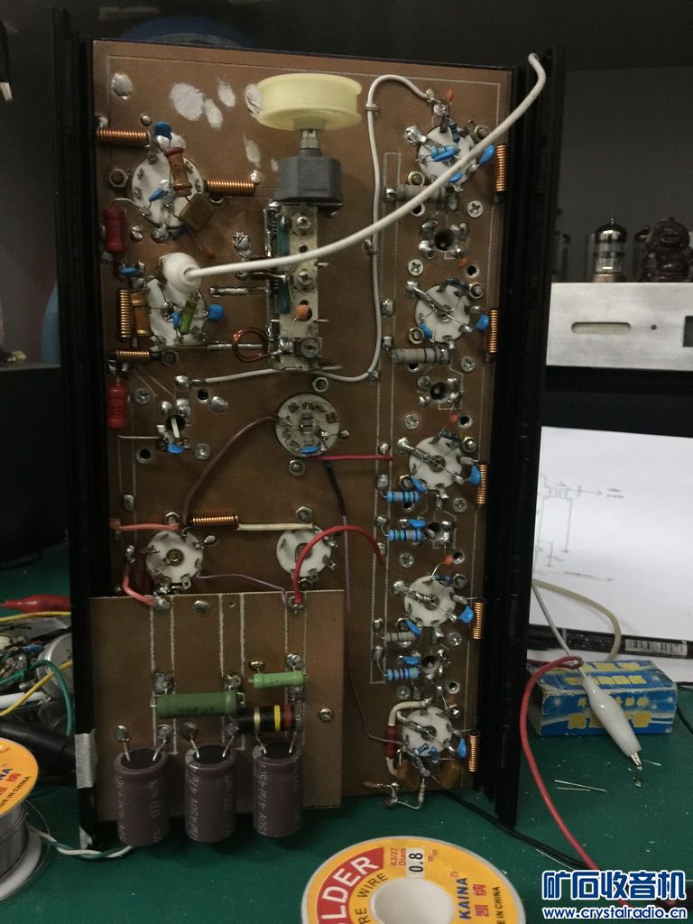

然后就是焊中放部分,从鉴频部分一级一级往前焊,焊一级调一级,
走线 元件摆放比较费时间,
上电调试,鉴频后稳幅电容两端电压在15-16V这样,

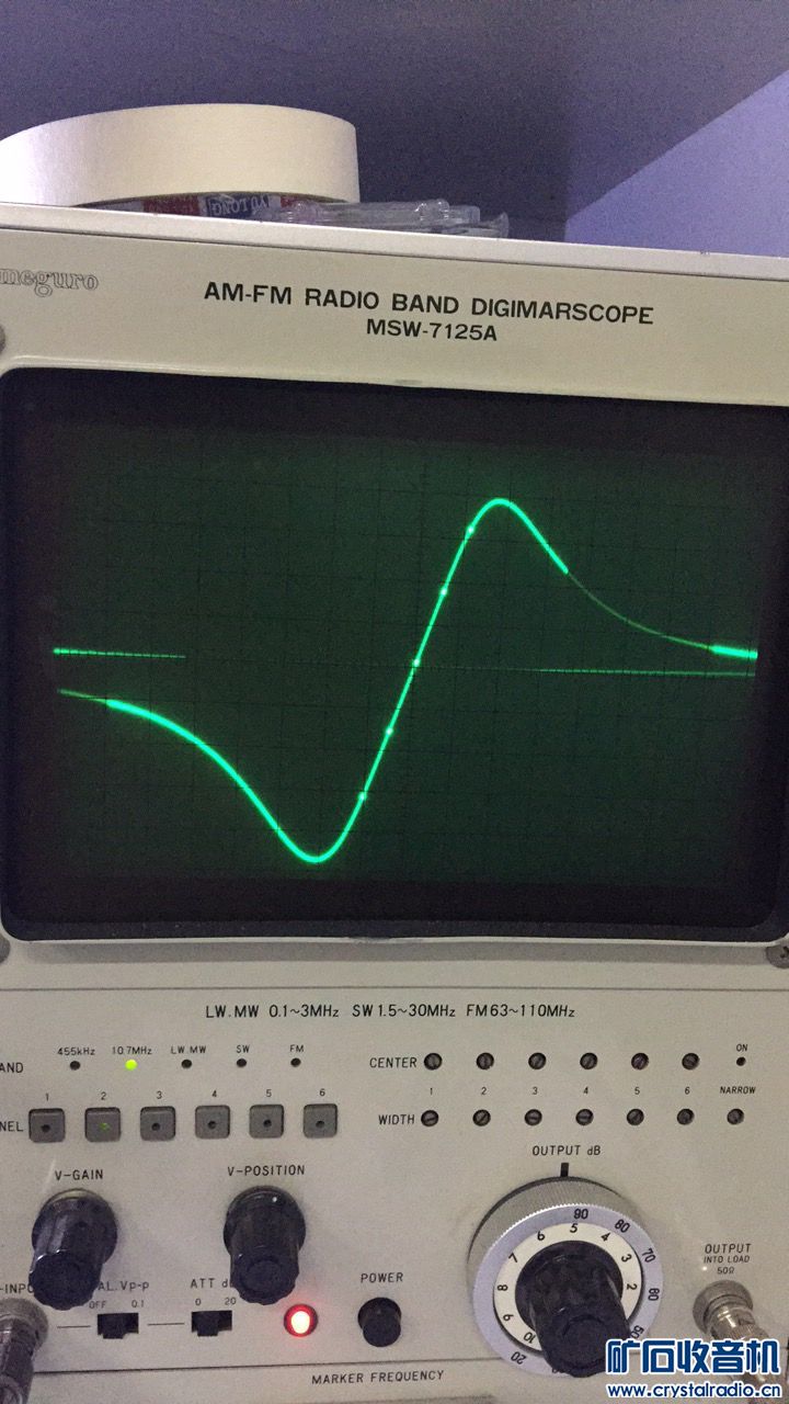

鉴频曲线,将就看吧
中放部分基本完成,下面就是高频头部分,

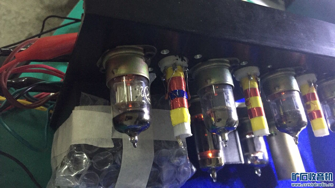

6F1本振和混频上次焊过一次 ,没太大悬念,焊好就能工作  并且能收到台了,
串叠不调谐高放,没做过,甚至没看到过实物,而且相关资料很少,对着仅有的两张电路图,连蒙带猜的焊,果不其然 不能正常工作,最起码看上去  听上去 不正常,无奈 拆了重来,无奈 水平太搓,反复试验无果,最终放弃了串叠高放。。。。
转而投向简单的栅地高放,没想到接上后依然不理想,还不如没有高放的状态,具体表现就是接了高放 效果反而更差了,本来清楚的台收不清楚了,有的台干扰也大了(后面分别有视频可以比较),,实在是头大了,
6F1电容三点本振  混频+6N1栅地高放的样子,其他的都没拍
实在没信心搞下去了,保守点吧,用了5670也就是6N3做栅地高放和混频,这个做过几次了  没啥问题,6F1的三极管部分做本振,五极管部分闲置
调试完跟踪后,好像是正常了(试来试去,都不知道啥样正常了

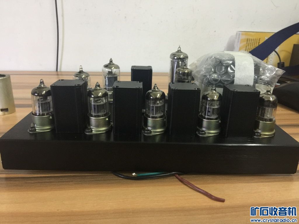

目前测试的状态,线路还比较乱,也还没有做屏蔽
目前比较大的问题就是6F1本振和混频的状态下,不接高放,大多数台都能收到,且效果基本能接受,但是接上高放后  强台依然能收到  效果还行,但是有些台就收不到了,而且干扰明显变大了,上次做6J1+6F1的时候也遇到类似的问题,高放接和不接基本没啥区别,,望各位老师指点,,,,不然我这两眼一抹黑,搞不出来了 ,,,,,

有没有人说说什么问题,是增益过高,还是什么?

可能增益过高。
