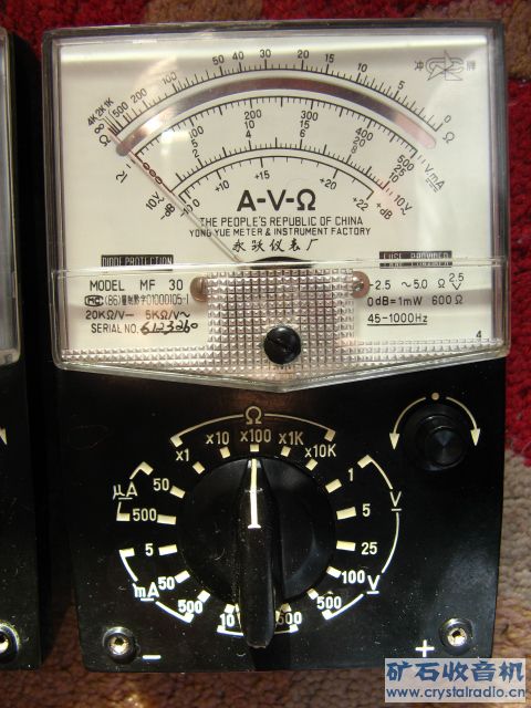

MF30体积小巧,测量齐全,准确度高,一直是我最喜欢用的指针表。但是随着岁月的流逝,此表的质量好像每日俱下,现上一些图片请大家一起分析鉴赏。(国货山寨品巨多,从此表版本的变迁也略可知晓一二。)
又及:图片中只有97年3月的冲牌是全新的表,买来还没有使用过,其它都是坏表。但一定要说明这些都是我收集的坏表,我用表几十年还没有使用坏任意一块表呢。

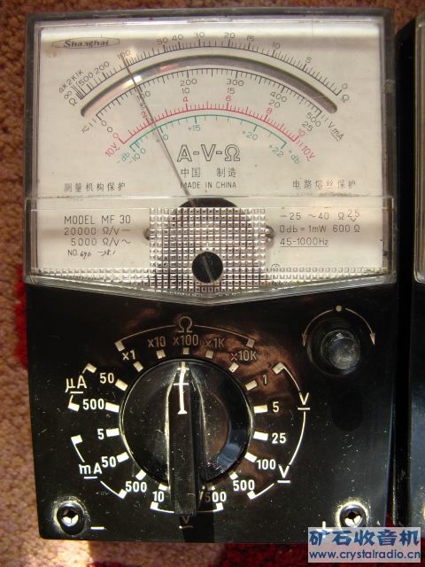

1号:78.1生产的上海表,重375克
1号:78.1生产的上海表,重375克
2号:80.5生产的武汉表,重330克
2号:80.5生产的武汉表,重330克
3号:91.5生产的贵阳表,重355克
3号:91.5生产的贵阳表,重355克
4号:97.3生产的贵阳表,重245克
4号:97.3生产的贵阳表,重245克

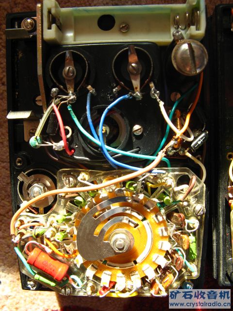

1号表背面
1号表背面
2号表背面
2号表背面
3号表背面
3号表背面
4号表背面
4号表背面

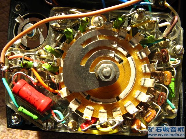

1号表开关特写
1号表开关特写
2号表开关特写
2号表开关特写

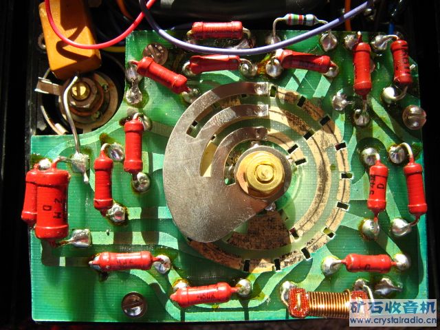

3号表开关特写
3号表开关特写

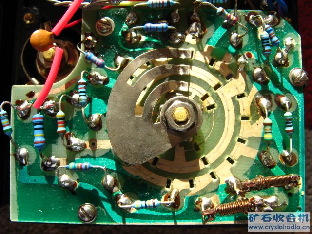

4号表开关特写
4号表开关特写

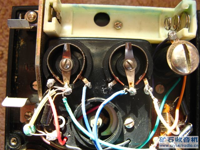

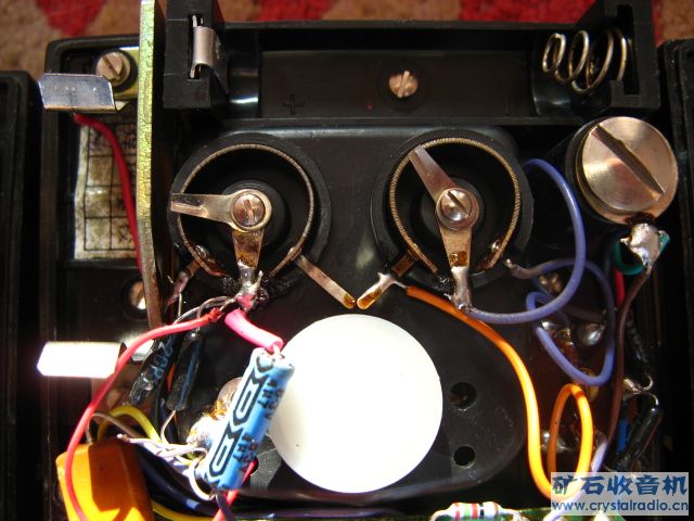

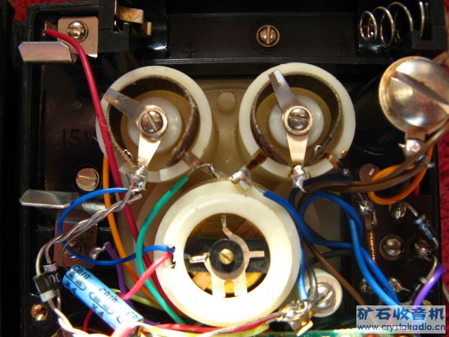

1号表上部
1号表上部
2号表上部
2号表上部
3号表上部
3号表上部
4号表上部
4号表上部

首先从说明书看,上海第四电表厂的说明书长达20页,而其它厂家只在10页左右,真是能省则省啊。(说明书与电表不完全相符,只有上海第四电表厂和贵阳永跃表是原配说明书,两个精艺说明书都没有相应的表对应)。
其次看重量,也是越来越轻。(没有电池且不计后壳的重量)。不过3号91年贵阳表竟比2号80年武汉表还重,我把二者比较了半天才发现,在15V电池旁都有一块铁片,1号表和3号表很厚,2号表较薄,而4号表干脆就没有。
元件的选择以及开关的质量大家都可以从图片上看清,早期表是专用元件架以及标准开关,而后期则在印刷电路板上安装。优劣不必多说了吧。
