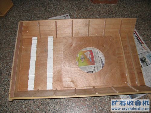

之前装的一对飞乐3004障板,中高频效果相当满意,唯独低频有质无量,于是在网上观摩各障板发烧友的心得,一致认为障板的低频时比较宽松自然的,我的相对比较紧一点,没有那么的松弛,究竟何故?仔细分析我的障板的硬度不够,有一定的震动而抵消了一部分低音,于是在障板后面加了好几条加强方,最后试听,哇塞,松弛的低频出来了,力度也有所提高,还有通过调整障板与后墙的距离,一般在1.2米---1.5米之间效果最好。

面板后面贴一层薄海绵如何?见过这样做的,不知效果怎样

喇叭开孔位置在面板左右上下都不应该对称,否则会在某一频率出现低谷。

有道理,我忽略了
