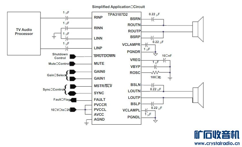

玩音响老手了,这么就不会接数字功放板呢,坛友们帮忙。

电视是从收破烂的地方收的,屏是好的,就装了个V59主板玩了,你现在说LG我也感觉是LG的,原来的故障是白屏,这么就能接响,不在乎数字版的价值,只 在乎能接响的成就感,现在就是MUE 和RST不知道这么接。

香火 发表于 2017-7-31 08:34
板上标的19V你上12v 会不会是电压低了?
电压低了它会保护输出的,你试试上到19V应该没问题了。
我试下。估计不是电压高低的问题,这个快的资料说12V就能工作。

巴比特罗尼 发表于 2017-8-1 06:16
串个数K电阻接高电平或地试试就知道了。
在我就要放弃的时候弄好了,把线都接好,就是不响,我用的是开关电源,把220电源一拔出来就能响3秒钟,不知这么的我用手捏这电源的负极,脚不穿鞋踩在地板砖上就能连续的响了,我考虑了下,估计是电源纹波太高的缘故,就用3节18650电池串起来,电压不到12V接起来就连续的响起来了,太奇怪了,看来数字功放要求的电源比较高。谢谢坛友们的指教。MUE接10K电阻到地是响,接12V静音。

巴比特罗尼 发表于 2017-8-2 00:41
好像不至于吧?应该是电源电压偏高了
用两节1850电池能响,用三节18650电池也能响,感觉用两节和三节的音量一样,不知道是什么原因。没事了计划用手机充电器的5V试下,看看能不能用,电压低不低。
