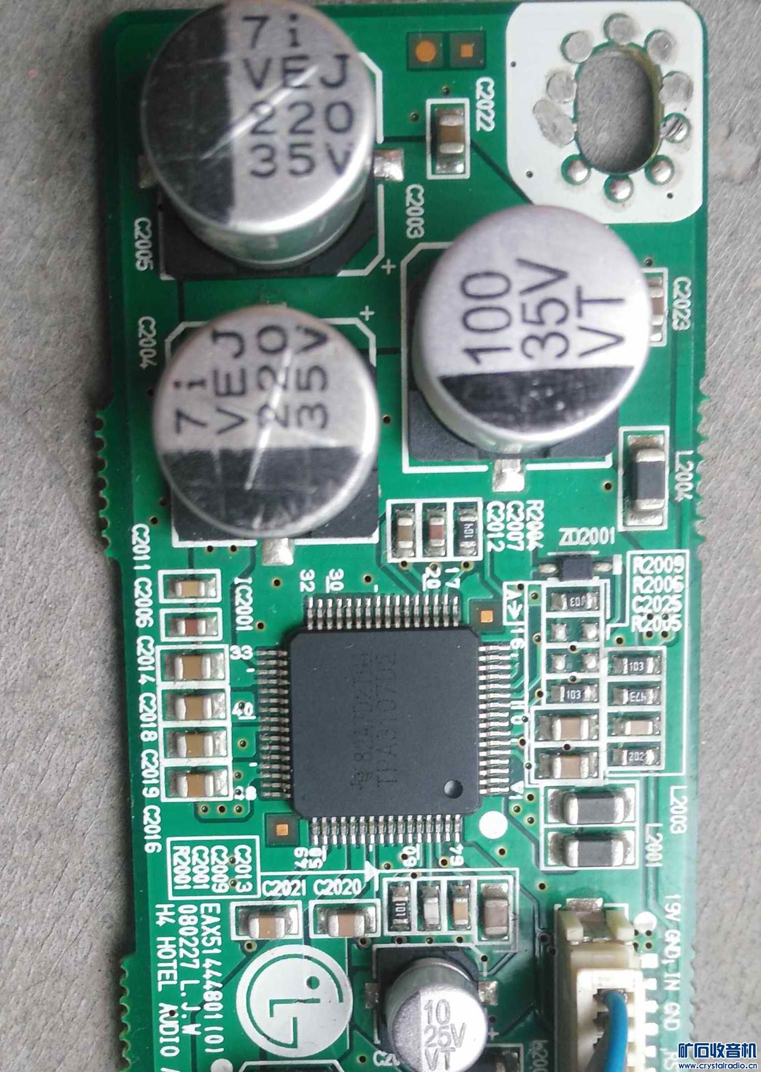

这么也玩音响好多年了,偶得一块数字功放板,高低 怎么也接不响,怪就怪在板子的借口线太多,不知道这么接,好在有我们的论坛,请高手们帮帮我吧,小弟不胜感激,在此谢谢了。

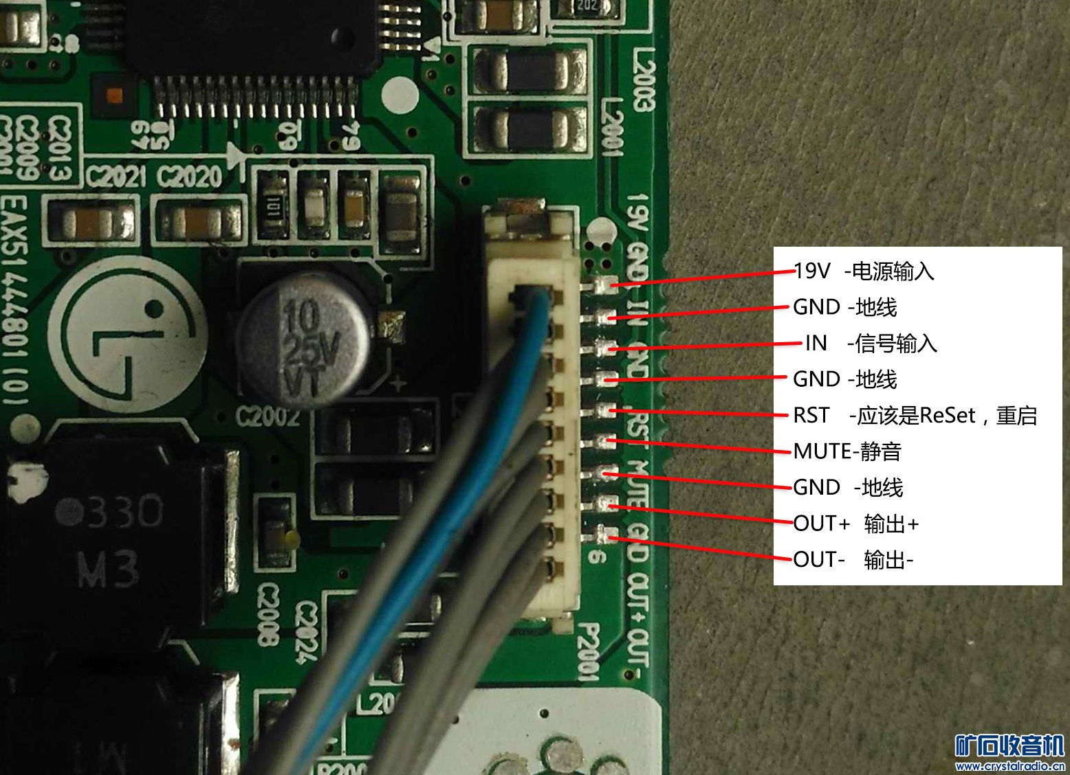

排线中的RST是什么线,这根线搞不懂,还有MUE是这么接,不接会不会响,因该高电平还是低电平,谢谢。
发表于 2017-7-29 15:38:41 | 显示全部楼层
rest 休眠,mute 静音

板子上面GRD\OUT+\OUT-标记的很清楚啊。

RST如果是ReSet的话,那么一般这个引脚是不要接的,接地就重启了。

楼上的标的很清楚了,不过看样子这块板子是单声道的。
发表于 2017-7-29 20:15:20 | 显示全部楼层
感觉是乐喜金星公司推出的桌上DVD功放的数字功放部分 两个板子组成立体声音响

谢谢你的回复,是从32的LCD电视机上拆下来的,想鼓捣响却这么也不会接。

还是不会响,都接上了,供电是12V不接MUE和RST在扳开插座的瞬间能响3秒钟。

板上标的19V你上12v 会不会是电压低了?
电压低了它会保护输出的,你试试上到19V应该没问题了。
