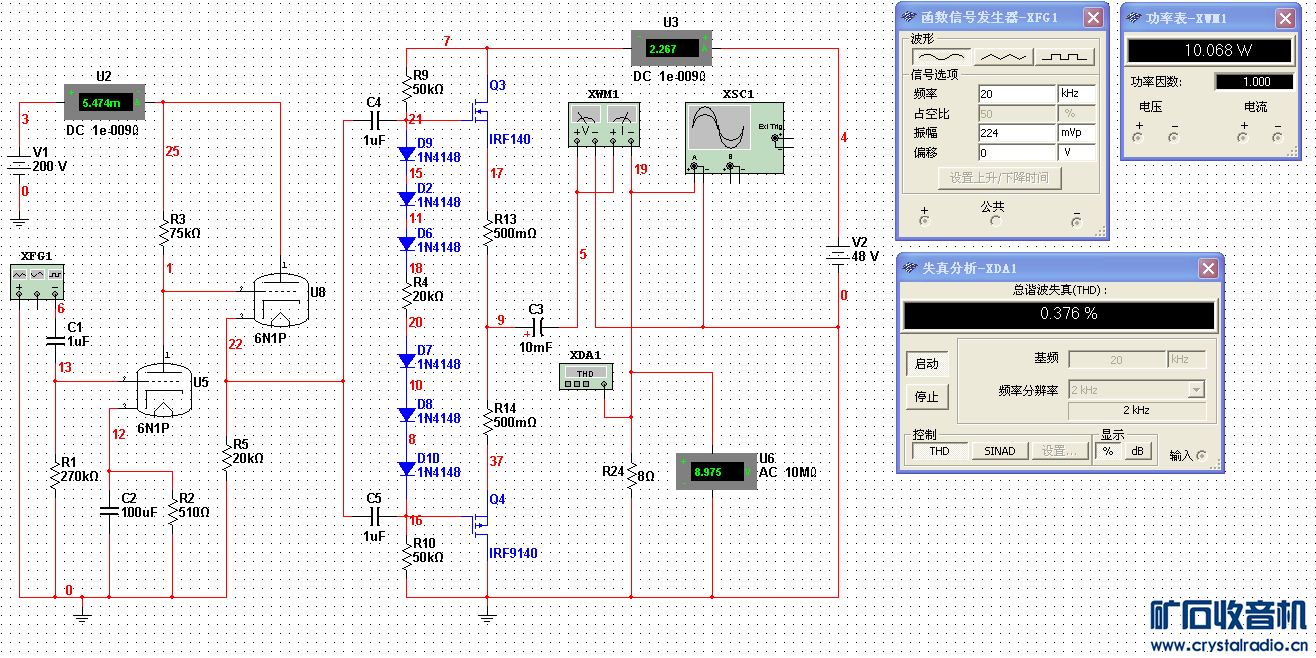

这几天又想了一下,对电路做了简化,并采用6只1N4148做为温补,电路修改如下,大家看看行可行吗?
补充内容 (2017-8-1 15:36):
这个电路仿真结果不太满意,改进后的电路在37楼。
简化后的电路
简化后的电路
 楼主| 发表于 2017-8-1 14:50:26 | 显示全部楼层

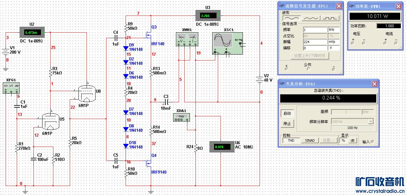

这是改进电路在10W输出时的仿真结果,加了一级直耦阴极跟随器,仿真结果还是比较令人满意的,总谐波失真在3个频点均低于0.5%,全胆机即使加了负反馈因输出变压器的影响也很难做到这么低的。
10W输出20hz仿真结果
10W输出20hz仿真结果
10W输出1khz仿真结果
10W输出1khz仿真结果

仿真电路已共享在百度盘,有兴趣的朋友可以下载看看(pan.baidu.com/s/1jIaHbwE),谐波失真可以自己仿真测试看看,我测试了谐波失真1%的数据,20hz时输出功率30W,1khz时输出功率31W,20khz时输出功率21W,仿真数据是比较理想的,谐波失真在1%以下一般人是听不出来的,一般家庭用这个功率应该是能满足要求的了。

我想把6N1的阴极电容换为1uf的无极电容,主要是补偿场管输入电容对高频的衰减,输出电容因为是OTL电路不能取消,改进的电路今晚就可以通电试听了。
发表于 2017-8-14 11:28:15 | 显示全部楼层
电流调整电位器开路输出管会死不瞑目
