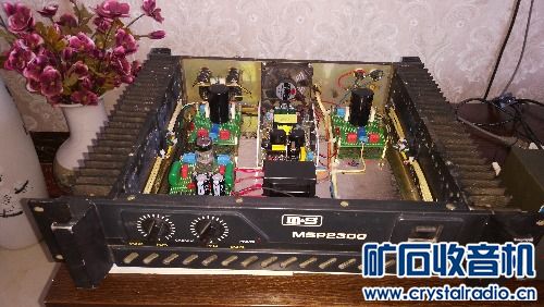

6n1与2sk2955/2sj554组成OCL电路的最简功放,无负反馈,电源为开关电源。

上面的写错了,电路是OTL的,不是OCL。

机箱为一台二手专业功放的,内部的东东全部拆除
才把电路图整理好,请各位看看还有什么地方可以优化一下。
 楼主| 发表于 2017-7-27 16:03:52 | 显示全部楼层
目前功率管静态电流调整为150ma,运行一段时间再加大静态电流看看效果。

音质没仪器测过,自己听着觉得挺好的,功率管的静态电流才300ma,还不敢加大试,稳定后加大电流看。

是OCL,OTL因无负反馈中点电位不稳定,怕烧喇叭。

我就看到了电路中存在负反馈。
发表于 2017-7-30 18:50:30 | 显示全部楼层
跟8楼同疑!OCL应该无输出电容吧!

感觉电路不错,中点电位偏点问题不大
