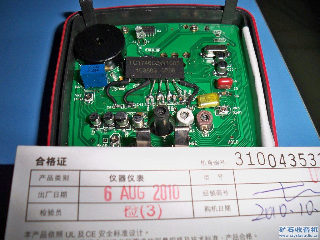

狠心换了UT61E。本打算换电阻和基准,没想到竟然又用回了排阻,
但是这个型号找不到pdf不知道和之前的有什么分别……
……现在用的是TC1746D,之前是TC1746A,不知道有什么分别。
……还是硬封的,这版好像加入了温补,紧贴着排阻左端的位置,因为有胶,没拆开看。
上图:
发表于 2010-11-4 06:34:30 | 显示全部楼层
我的看法,用不用排阻不是关键。因为精密色环电阻经过认真筛选,完全可以达到甚至高于精密排阻相同的水平。所以我认为排阻和精密色环只是外在形式的不同,是不是好表,要看其设计制造的综合水平和测试的结果。
我看排阻像是手工换的。

发表于 2010-11-4 00:20:30 | 显示全部楼层
5555555555
我的买早了,是第一版的没有温度补偿的那种

这排阻的焊接…… 看着有点山寨啊

真的假的?怎么看着像是自己买来排阻手工焊上去的?不像是厂家所为?
如果是厂家所为的话以后还是不买优利德的了,这焊工……这处理方法…………家用作坊级别的
发表于 2010-11-4 10:24:10 | 显示全部楼层
我觉得也是自己改装的,工厂出来的焊成这样真是无语了

估计排阻里面也是色环电阻。
发表于 2010-11-4 14:14:45 | 显示全部楼层
原帖由 Aronn_kuo 于 2010-11-4 10:24 发表
手电论坛上有一位网友买了一块也是这样的。
