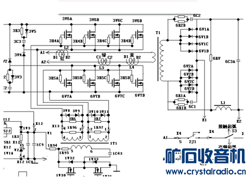

我厂有一台400A的直流焊机,出现故障灯亮的故障,万用表二极管档测量焊把线双向都为0,怀疑整流管击穿。拆开焊机,发现上中板为一套,共两套板子,电路排布基本一样,一个板子有12个D92-02整流管,挨个拆卸整流管并测量,找到一个管子,其中一组已经短路,重新测量输出端,发现断路故障已消除,装上管子,开机运行没有毛病,大电流也没问题。问题是过一段时间又坏了,还是整流管的问题,屡次更换有5次之多,故障集中在一块板子上面,怀疑散热不好,就把两个风扇掉了个个,还是那块板子坏。请问可能的问题在哪里,如何测量。另外有次还出现过电流增大的故障,就是实际显示的电流不大,但是根据经验来看电流不小。不太清楚电焊机内部逻辑,显示电流应该是从分流器检测得到,所以分流器故障可能性不大,不知道对不对。

整流管是单管还是串并联?有没有RC吸收电路?提醒你检查整流管附近的RC吸收电路。
电路原理图类似于这样的,一个变压器带四个D92-02,每个变压器整流后又并联输出的。RC吸收回路我换过电容,测量电阻阻值都一样。

发表于 2017-7-27 16:20:12 | 显示全部楼层
普通的大电流整流,用多个二极管并联,一般要串联一个均流电阻,但在电焊机这种大电流下,回路电阻是越小越好,所以是不用均流电阻的,主要是靠器件的同一性来保证。如果你换上去的二极管压降比其他的小一点点,那通过的电流可能会大很多,所以,要换就要换全部,或者挑在大电流下压降一样的

这个疑问我也有过,用万用表测量了一下,挑选了一个跟原来的管子比较接近的,然后换上,最后还是坏了。看 ...
自己用万用表是无法做到管子一致性的匹配的,厂家都用晶体管测试仪,综合测试分析,再说,厂家采购的管子肯定比咱们在零售商店买的质量好很多,就算他们采购的管子参数达标,焊机厂家都要进行筛选匹配,这么大的工作电流,管子参数差一点点就会烧掉
