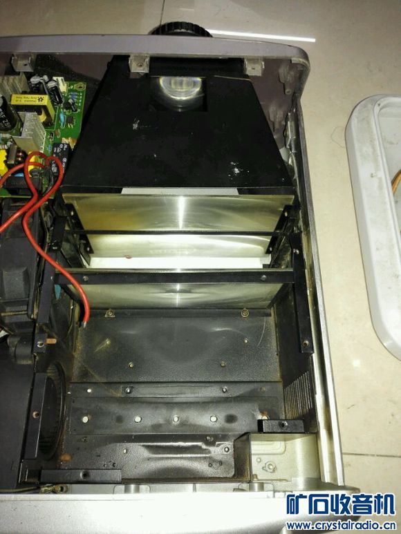

此投影是真实物理1920*1200分辨率,使用安卓平板制作(支持OTG),因此免除了驱动板的烦恼。而且也使成本大大降低
警告:因为涉及市电部分,若模仿请小心,若出现事故楼主不负责哦
论坛里已经有大量制作投影的帖子大家也可以附带参考
制作单LCD投影仪需要的基本部件:镜头,光通,前菲镜,lcd,驱动板,后菲镜,光源及驱动,散热,机壳及相应的电源板,非常简单
下面放一张投影原理:
1.首先收一台二手的单LCD投影,我花50包邮收的,因为我们使用的LCD分辨率较高因此最好选用7寸的
2.把里面没用的都拆了(虽然原来好像也没坏),留下镜头,光通,双菲镜,屏架,光室及可以用的上的电源板。
a11ebe096b63f6247868d4858d44ebf81a4ca304.jpg 208ca9773912b31b66a52faf8c18367adbb4e169.jpg
补充内容 (2017-8-16 22:53):
失败了亮度太低,大家 不要重蹈我的错误,7寸屏根本不够透光100w功率不够,投影一定不能一味追求高功率和低功耗,diy投影比较合理的是800*600或1280*760,这两个分辨率性价比最高效果最好,还有一定不要用平板直...

simme11 发表于 2017-7-24 17:39
真实物理1920*1200分辨率的屏透光率是非常低的,约7%,已经有非常多的人试验已经失败,那怕是用15.6的高分 ...
谢谢提醒,少走弯路.
 楼主| 发表于 2017-7-25 20:14:36 | 显示全部楼层
谢谢提醒,我还是决定做出来看看,我一个同学做的1280@720的用50w光源的效果就很不错了,所以我才想到用100w的做光源配1080p屏,光路设计合理应该能凑合着看吧,因为我家也投不了多大😄就算失败了,也没多少也钱给论坛一个反面教材也不错😊

终于知道为什么业界的LED新投影为什么分辨率这么低了.不是没有高清屏,是透光率做不到.以前看到640x480的投影就暗暗骂这厂家,奸商傻逼玩意这么低分辨率也在吹.现在看真冤枉人家了
 楼主| 发表于 2017-7-30 16:21:47 | 显示全部楼层
603599910 发表于 2017-7-30 14:16
终于知道为什么业界的LED新投影为什么分辨率这么低了.不是没有高清屏,是透光率做不到.以前看到640x480的投 ...
是啊高分辨率DLP才是王道
