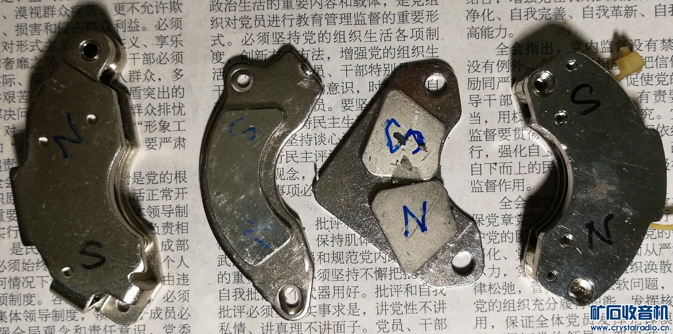

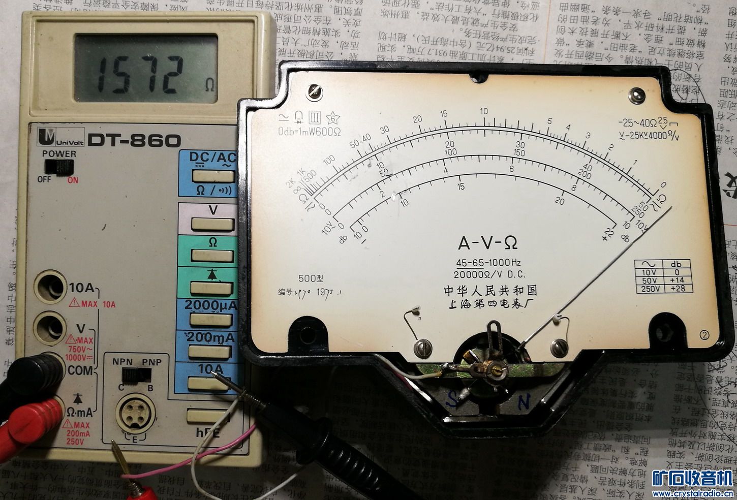

本人有一块老500型表,到手时表头挂了,动圈断线,本着死马当活马医的态度,仔细查找,运气不错,终于找到一个断头,接上后,测量动圈阻值为1.57k,远小于其标称阻值2.2k,装好表头,顺便充了一下磁,结果灵敏度只能达到52μA,不过表头的线性极佳(对于1.57k内阻的表头要在500型表中使用,灵敏度至少需要45.26μA),这样就无法在500型表里正常使用。为了能用此表头,开始加了个TLC271的运放电路(此运放电路超级省电,用一节3.6V一次性锂电,静态电流仅有8.5μA,最低工作电压可达到1.5V)。

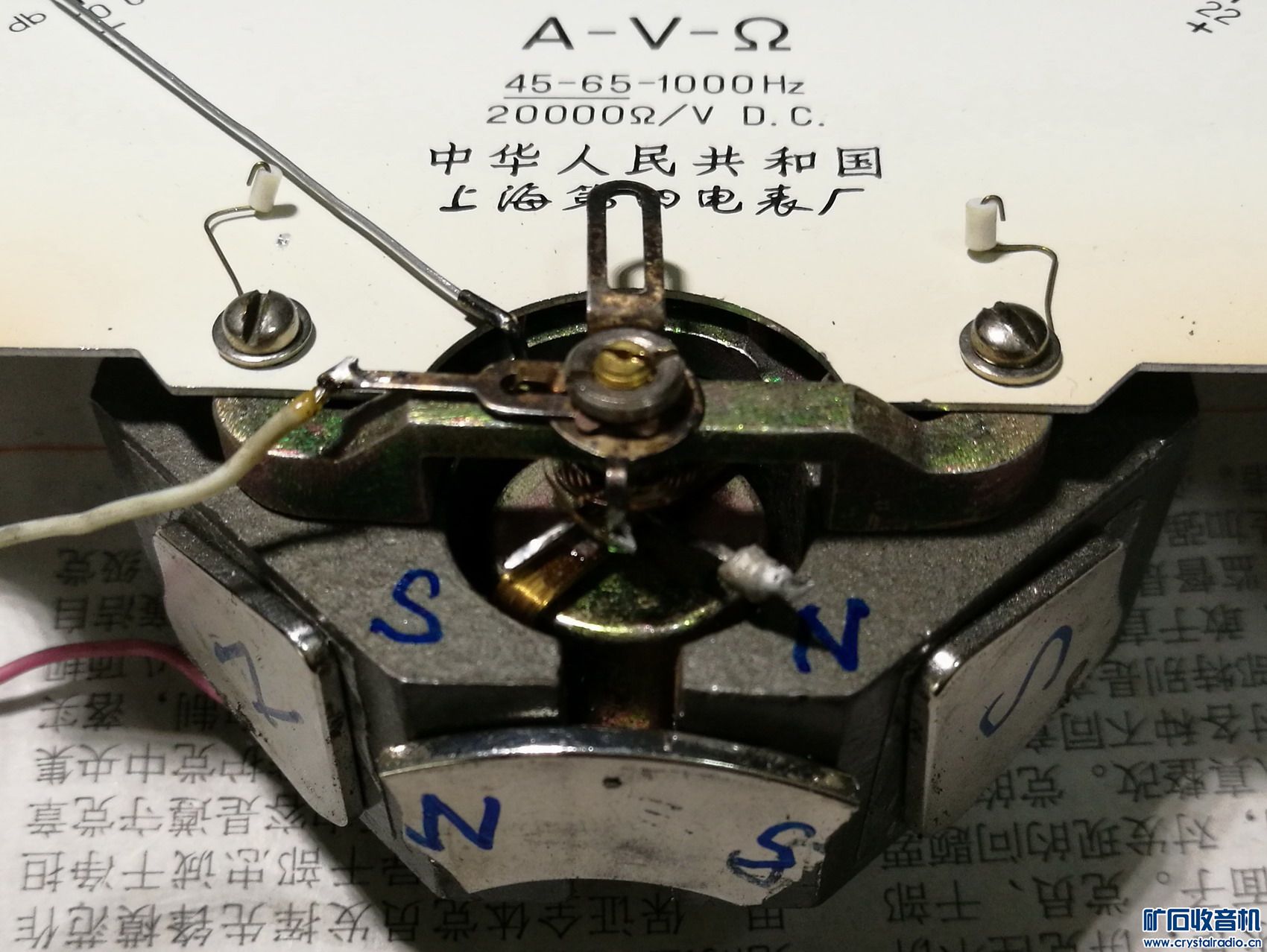

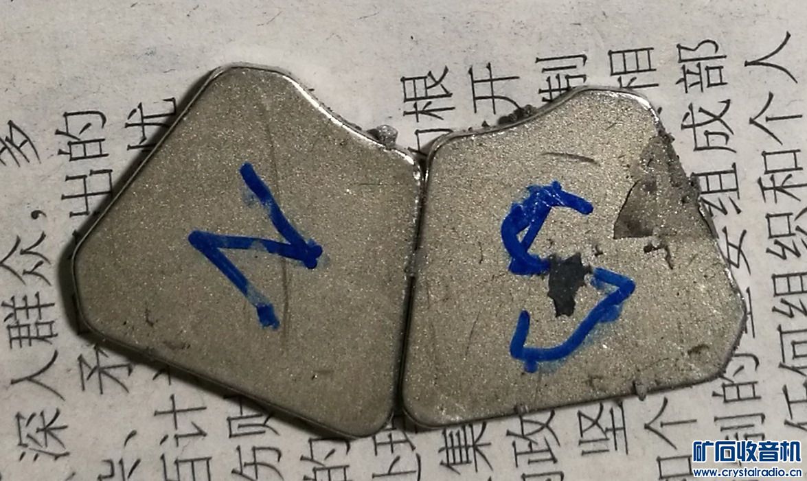

这几天闲着无事拆了几块硬盘,看到里面的磁铁,磁性极强,而且还不易失磁,突然想到上面的500型表,何不将这种强磁铁装到表头里试试,看能否增加表头的灵敏度,果然有明显的效果,开始在表头的两侧加了两片磁铁,灵敏度只能达到45μA左右,因表头内空间有限,不能加的太厚,后来又在表头的磁缝之间又加了一片连体的磁铁,灵敏度猛增加到40μA,后来几经实验换了几片磁铁,最终将灵敏度调整到41.6μA,这个灵敏度已完全可以在500型表中使用了。仔细调整了一下磁铁的位置,使表头的线性达到最佳。以下就是拆下的磁铁和表的测试结果。
这是拆下来的磁铁:
这是磁铁贴到表头上的效果:
表头内阻:
贴上磁铁后表头的灵敏度:

通过这次实验,对于失磁的表头,不用冒着拆卸动圈和“危险”的充磁的风险,即可容易地使表头增加灵敏度。对于正常内阻(2.2k)的500型表头很容易使其灵敏度达到要求。内磁表头也可用此方法增加灵敏度,适当调整位置还改善线性。
硬盘中磁铁厚度比较适当,大小可以用手钳掰断调整,3.5吋盘比2.5吋盘的磁铁要大和厚一些,磁性也更强,3.5吋盘中磁铁有两种,一种是分体的,另一种是连体的,无论是何种磁铁,其两面的极性都不同,连体的左右极性也不同,现在坏硬盘随处可得,拆卸磁铁时要注意安全,因磁性强,不小心很容易夹伤手指。

发表于 2017-7-24 09:26:44 | 显示全部楼层
只想知道怎么把磁铁弄下来的??
 楼主| 发表于 2017-7-24 11:00:21 | 显示全部楼层
dzfans@163.com 发表于 2017-7-24 09:26
只想知道怎么把磁铁弄下来的??
用刀片铲,适当用榔头敲击,反正是破坏性拆,坏了不心疼。
硬盘中磁铁是用胶粘在软铁上的,有的粘的很紧,不易拆下,这种磁铁硬度比较高,但韧性差,容易破碎,我拆了几块硬盘,有两个就拆坏了。

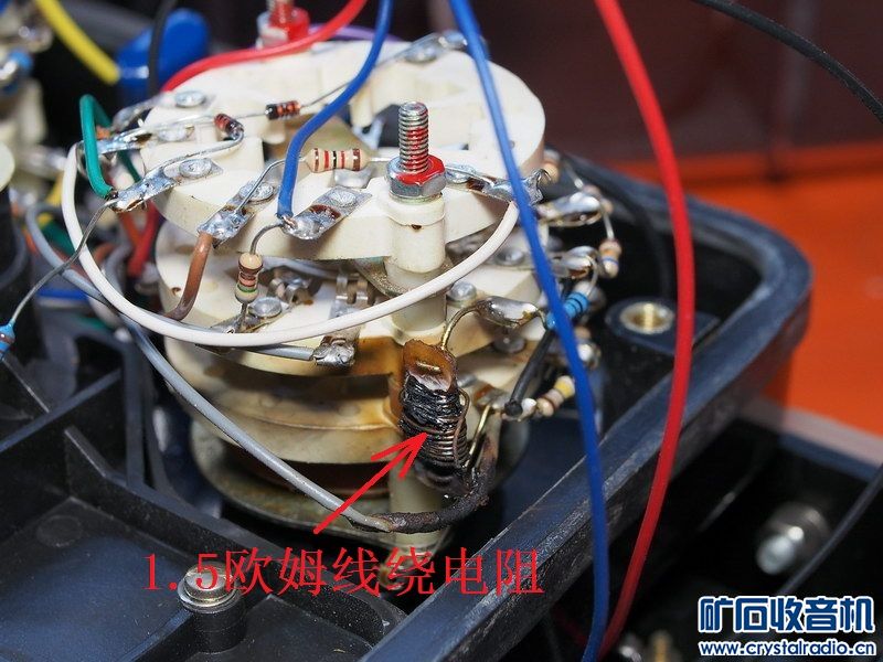

发表于 2017-7-24 11:41:08 | 显示全部楼层
大哥 我有一个和你一模一样的表。 但是里面有个电感出问题了。。
   可否一起研究一下 如何修复的事情呢

发表于 2017-7-24 14:18:51 | 显示全部楼层
不知道是否和你的是同款。。年份未知。。
在收购站捡来的东西 放着挺久了。也挺想让它恢复正常工作状态。。
有个类似电感的东西 烧掉了。。不知道具体原件类型 规格

 楼主| 发表于 2017-7-24 15:46:30 | 显示全部楼层
roromiao 发表于 2017-7-24 14:18
不知道是否和你的是同款。。年份未知。。
在收购站捡来的东西 放着挺久了。也挺想让它恢复正常工作状态。 ...
你的这块表是一块內磁表,90年以后的了。图中疑似烧坏的元件不是电感,是一个线绕电阻,阻值1.5Ω。如果烧的不严重,可拆下电阻丝,有断头接上并做好绝缘重新绕好即可,也可找一个比较精确的2~3W的1.5Ω金属膜电阻代用。这个电阻的精度主要影响500mA档,只要偏差不是特别大对其他档位影响不大。
发表于 2017-7-24 16:00:58 | 显示全部楼层
liiqi 发表于 2017-7-24 15:46
你的这块表是一块內磁表,90年以后的了。图中疑似烧坏的元件不是电感,是一个线绕电阻,阻值1.5Ω。如果 ...
非常感谢大神相助。。
   这表 我放在哪很久了。。一直没找到资料。。前阵子才刚注册的论坛。。
     果然还是在这里 学到了不少
