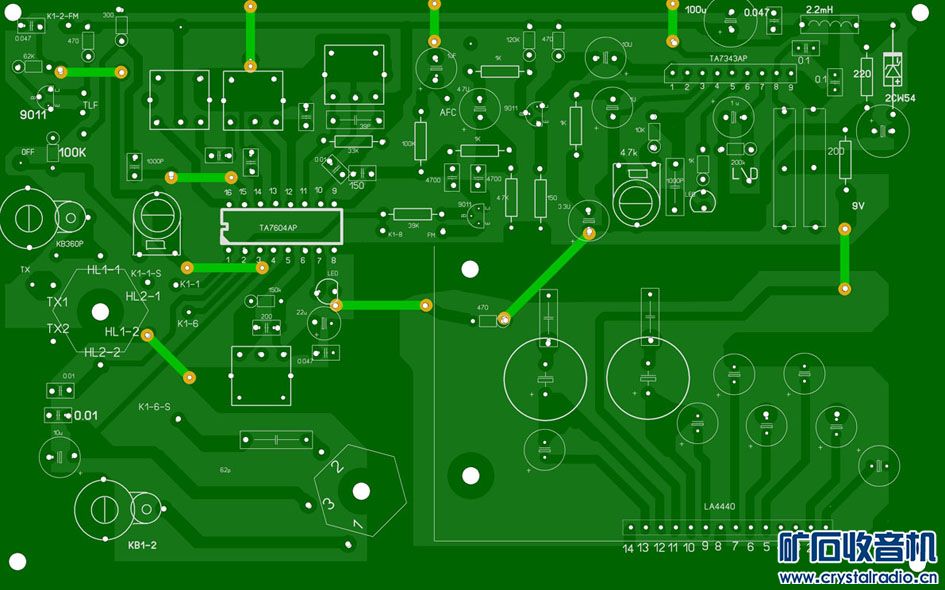

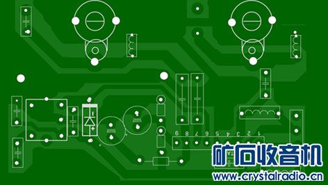

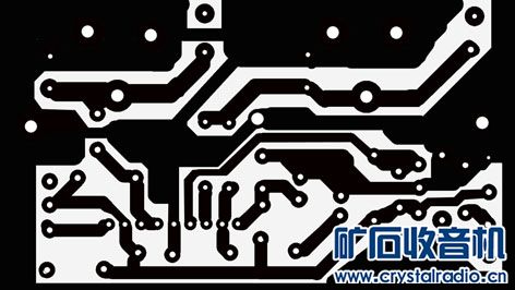

学习用软件和热传印制作PCB

主板尺寸:160*100    高频头尺寸:80*45      电源板尺寸:100*70

热转印我们实验室里常用。我可以跟你透漏一下,那些白色的粉末是过硫酸铵来的。我们现在用感光制版的,当时我学习半导体工艺时吧光刻这道工艺向PCB移植时搞了一个多月。后来发现网上已经有成熟教程了。光刻精度高,做多层板十分轻松。光刻胶买就有,做好板后,用烧碱弄掉它遮掩线路用的光刻胶就可以焊接。
