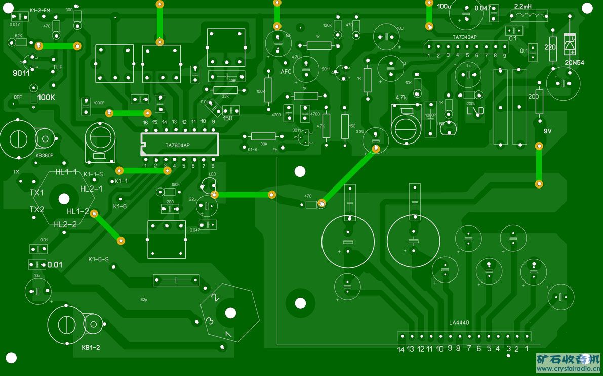

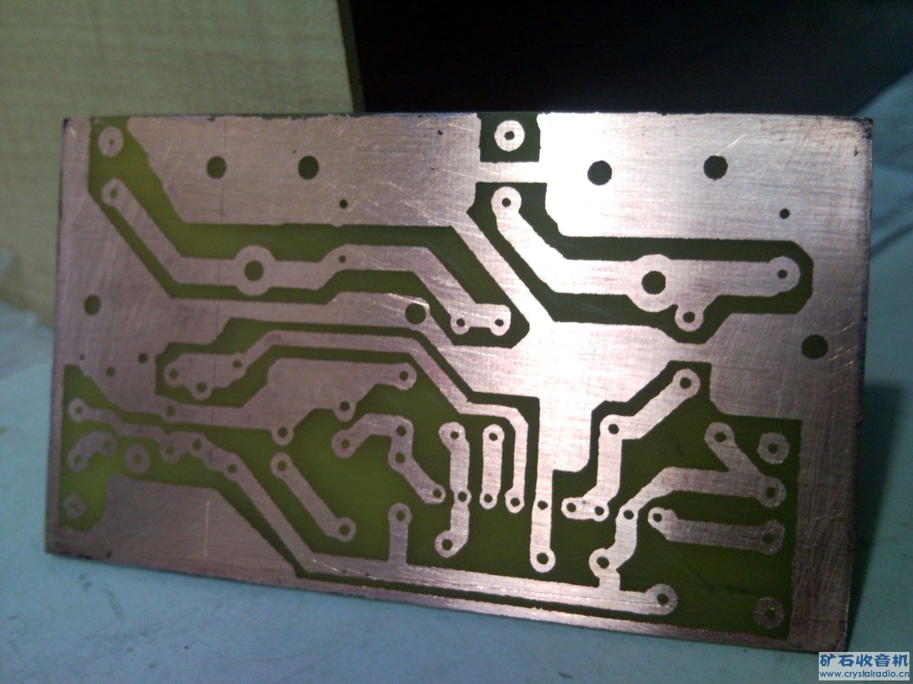

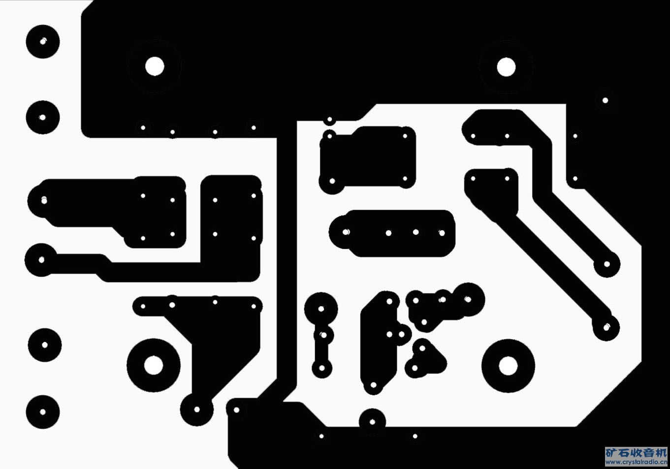

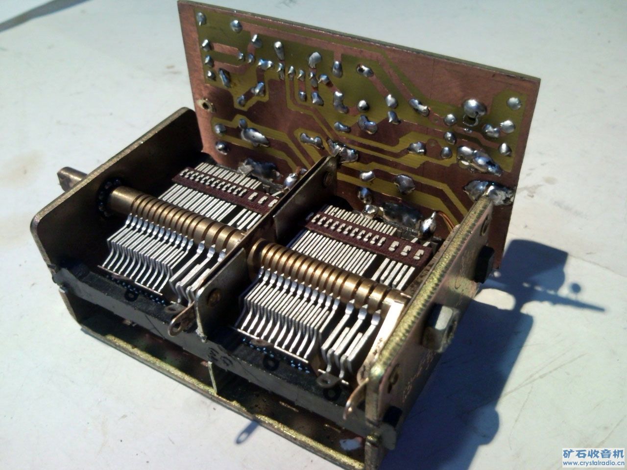

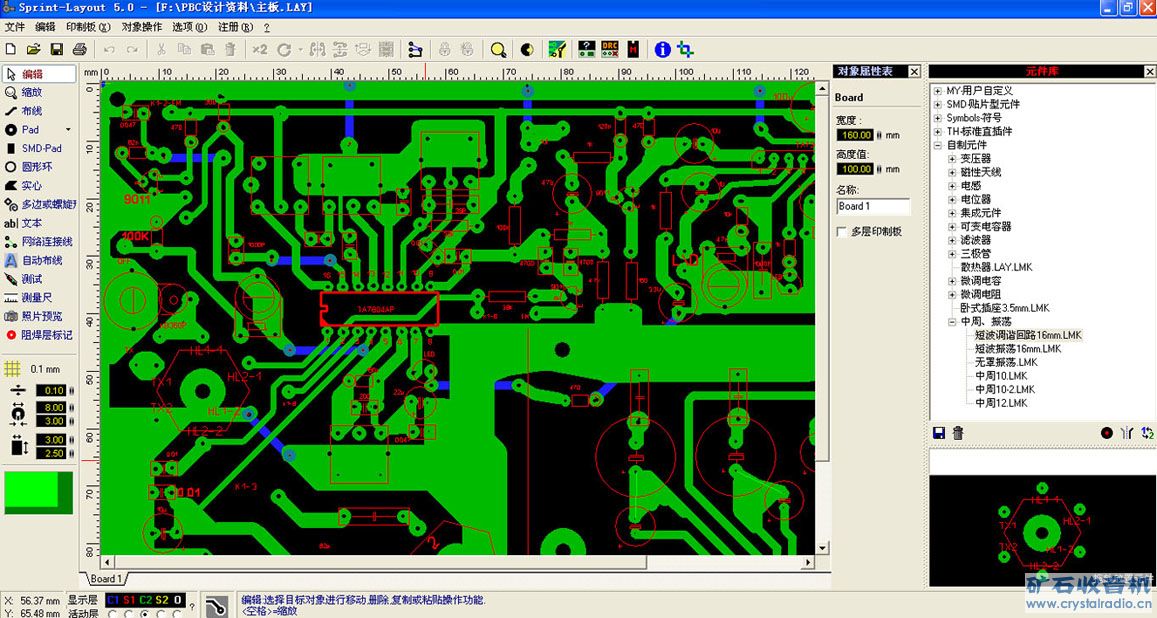

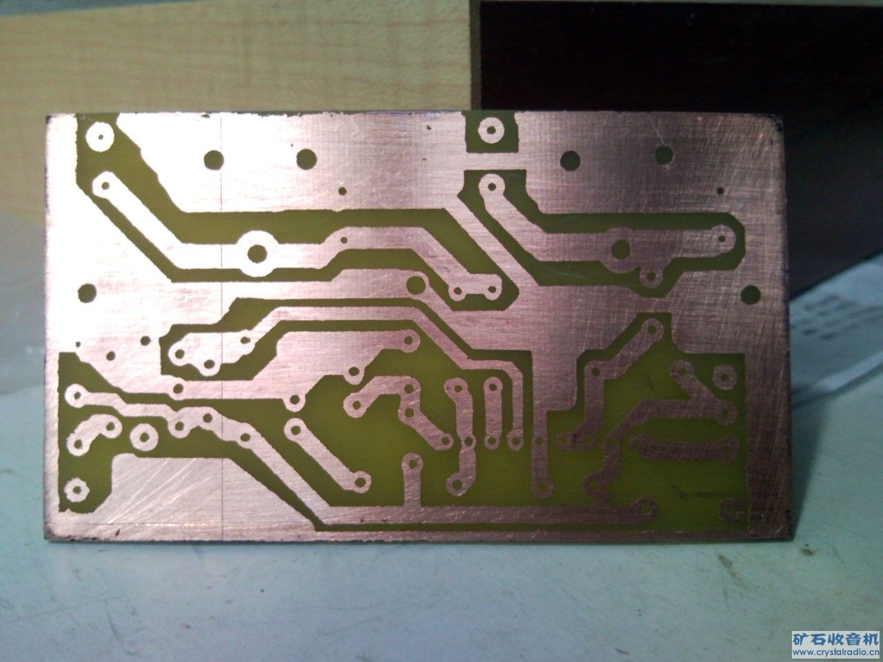

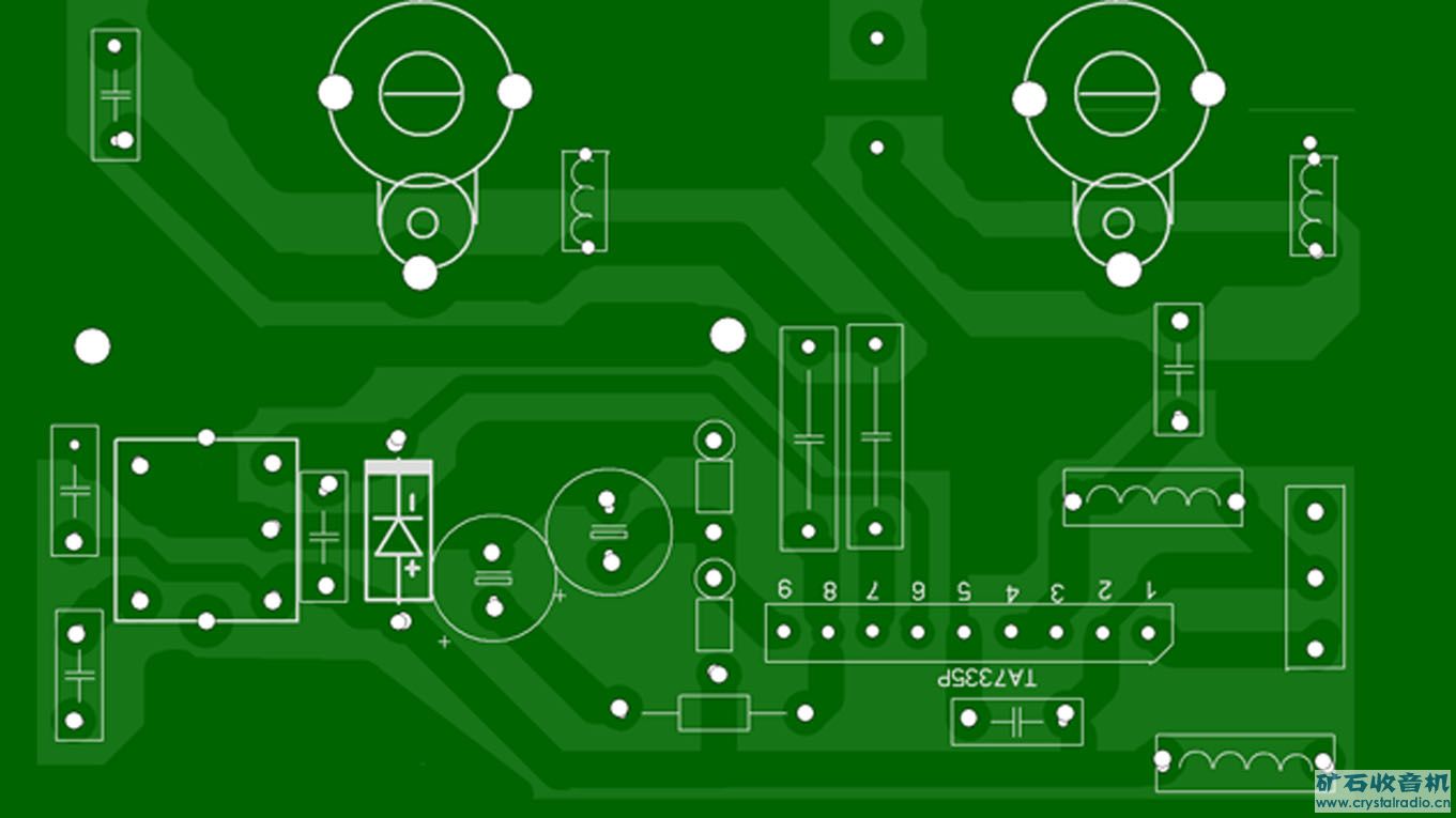

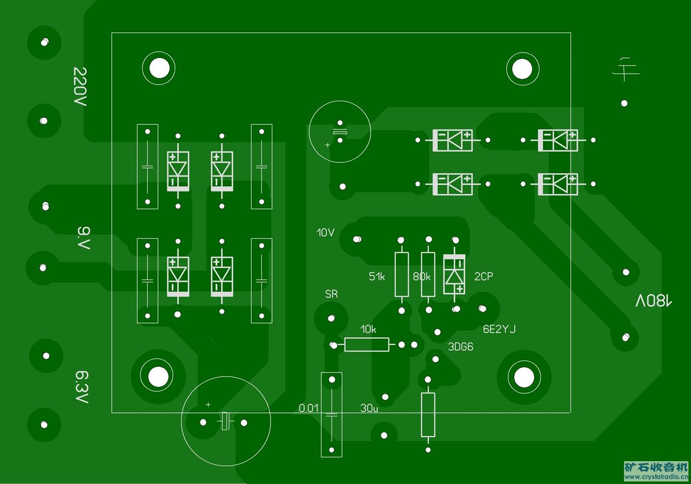

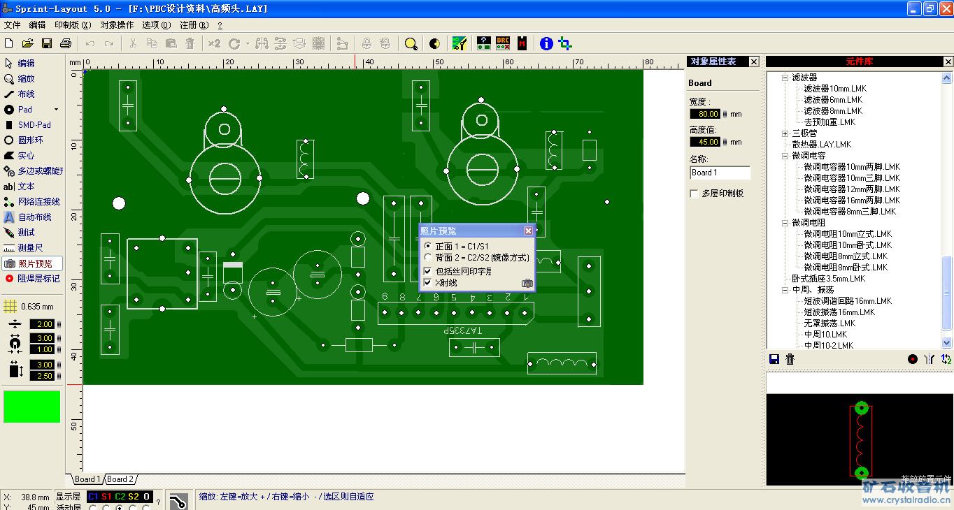

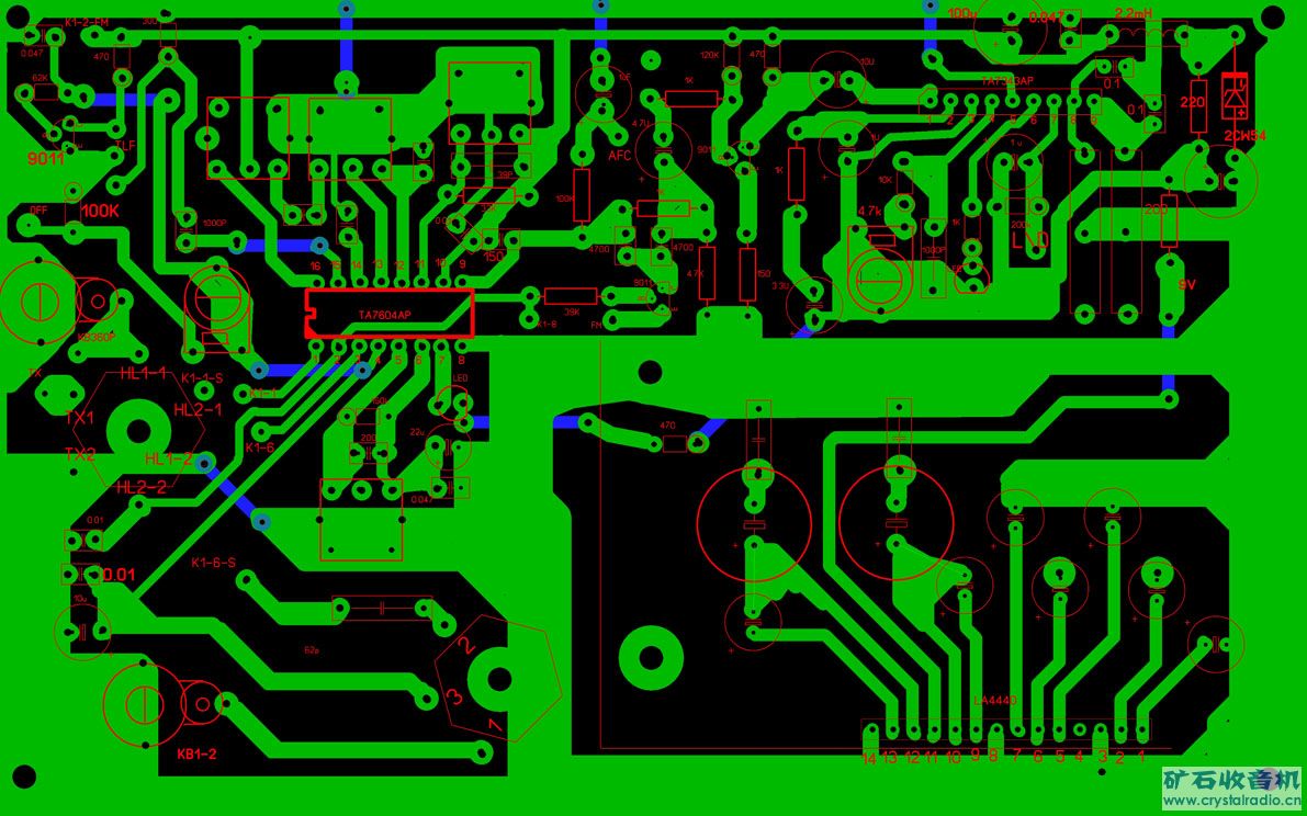

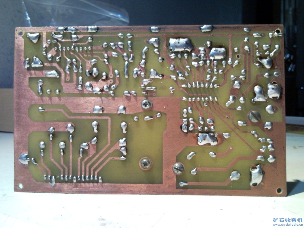

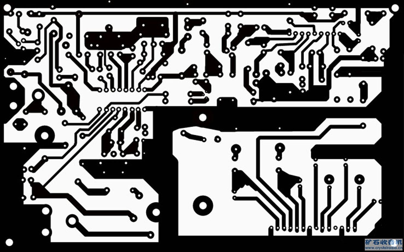

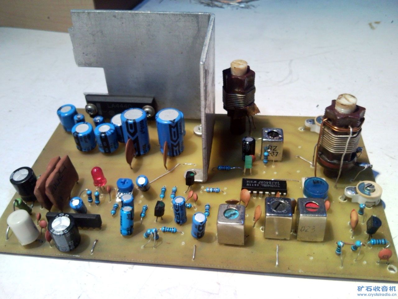

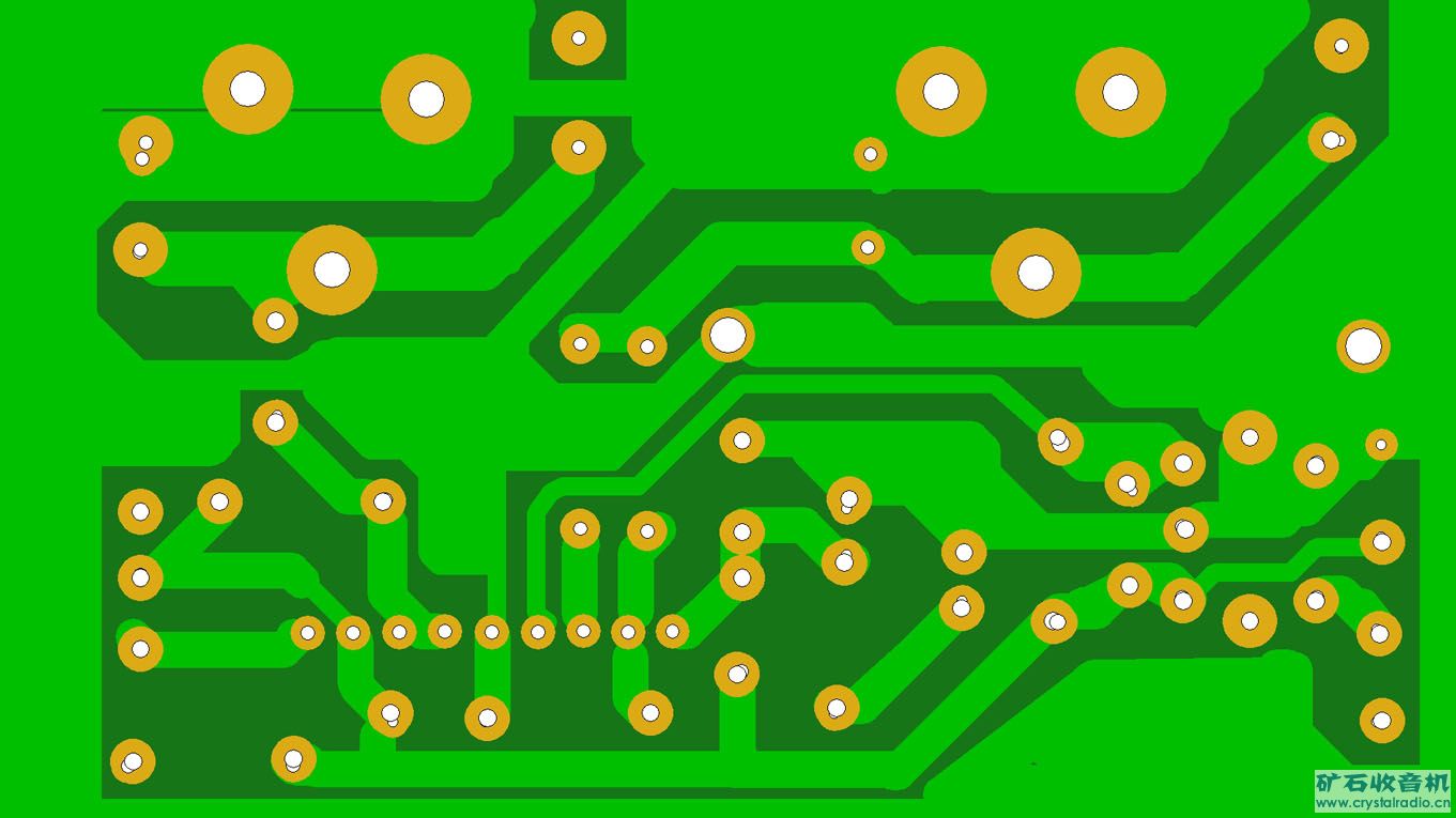

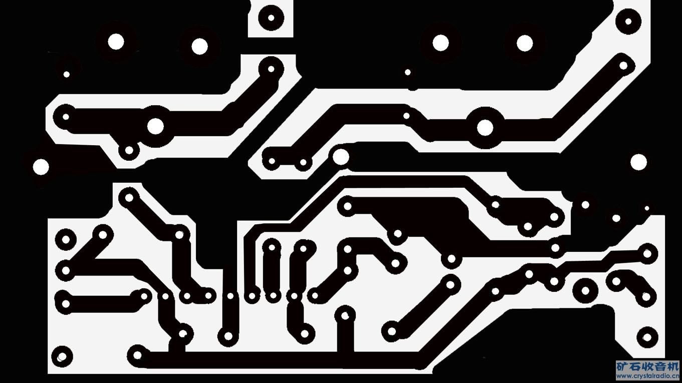

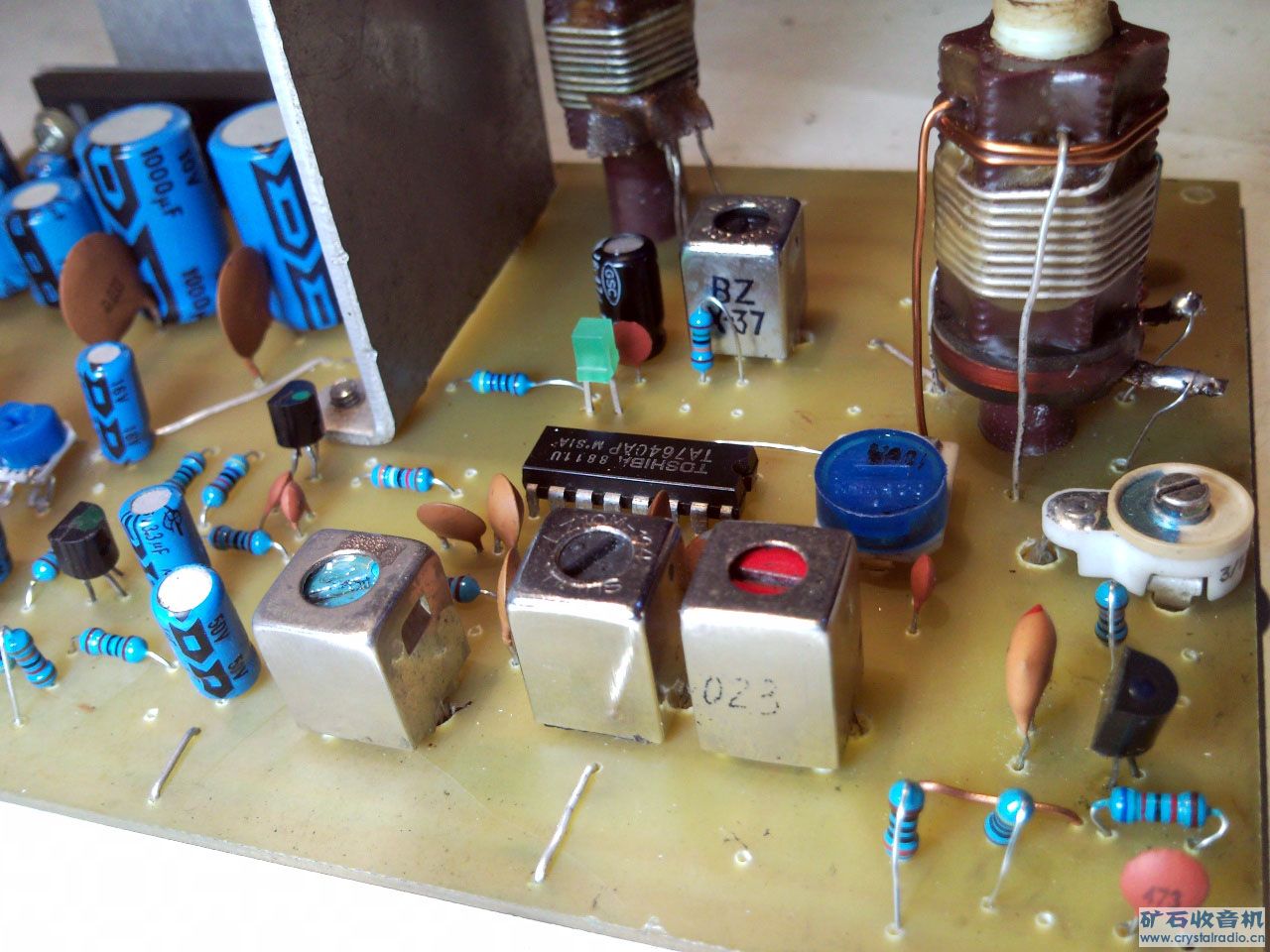

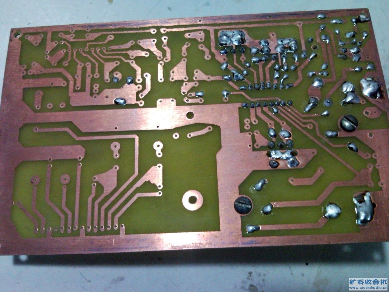

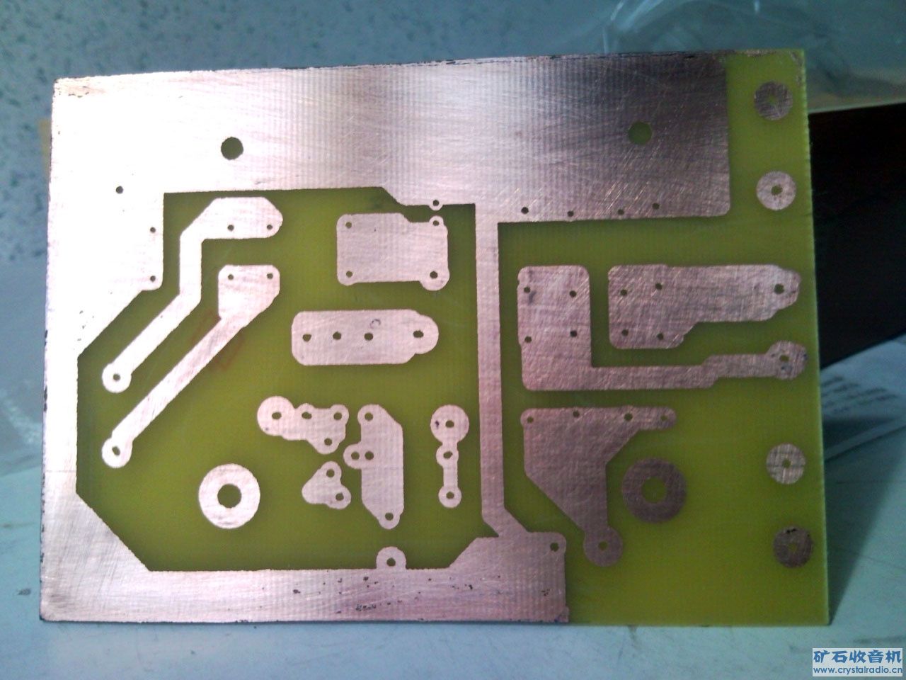

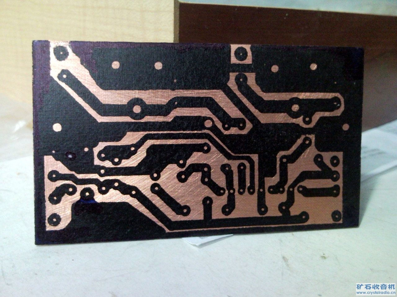

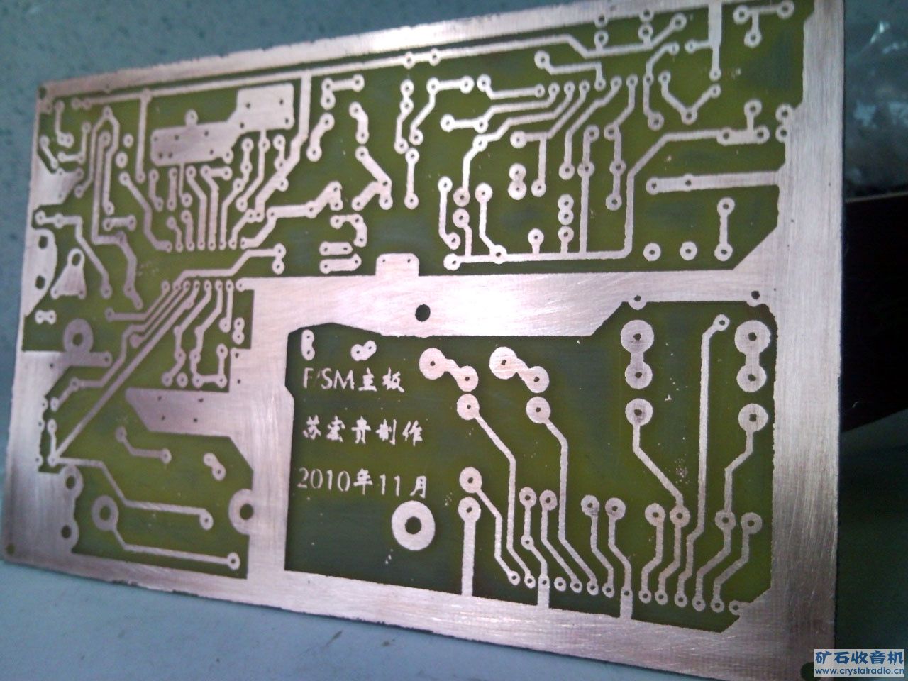

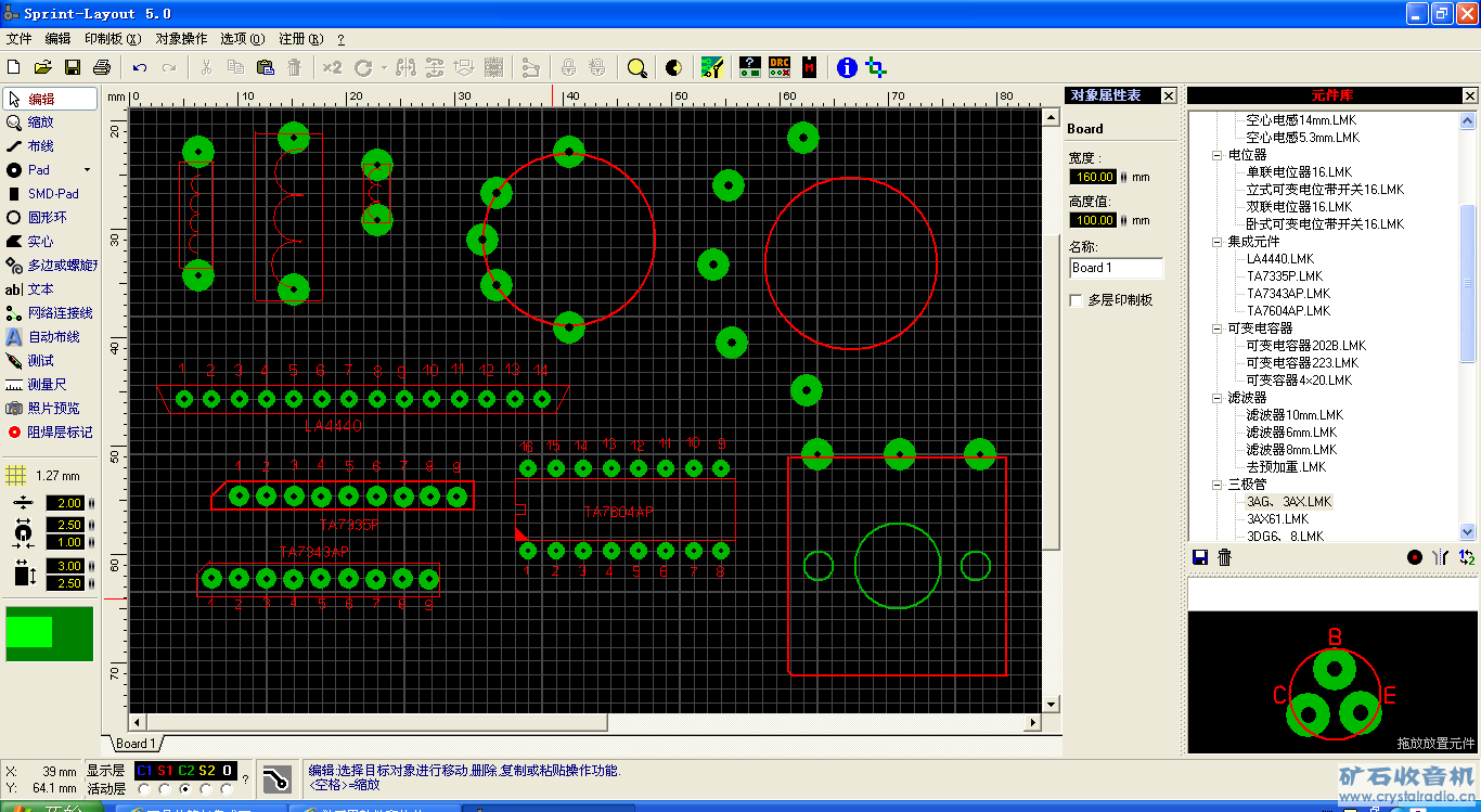

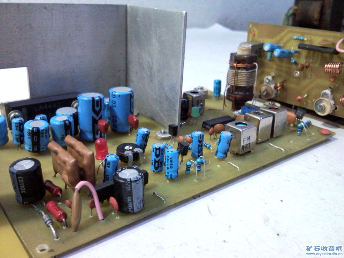

近段时间上矿坛少了,但却腾出时间让我学习采用软件和热传印来制作PCB。干了几十年的业余电子爱好者,在制作PCB方面却只会打铆钉或手描,此次DIY 的目的是学习用软件绘制PCB板和热传印方法。Protel 99 太复杂我没有时间去研究它,此次我采用极为简单实用的Layout50,虽说不是很专业的软件,但对业余者来说用此软件制作PCB总比手描或铆钉制版要先进许多、漂亮许多。

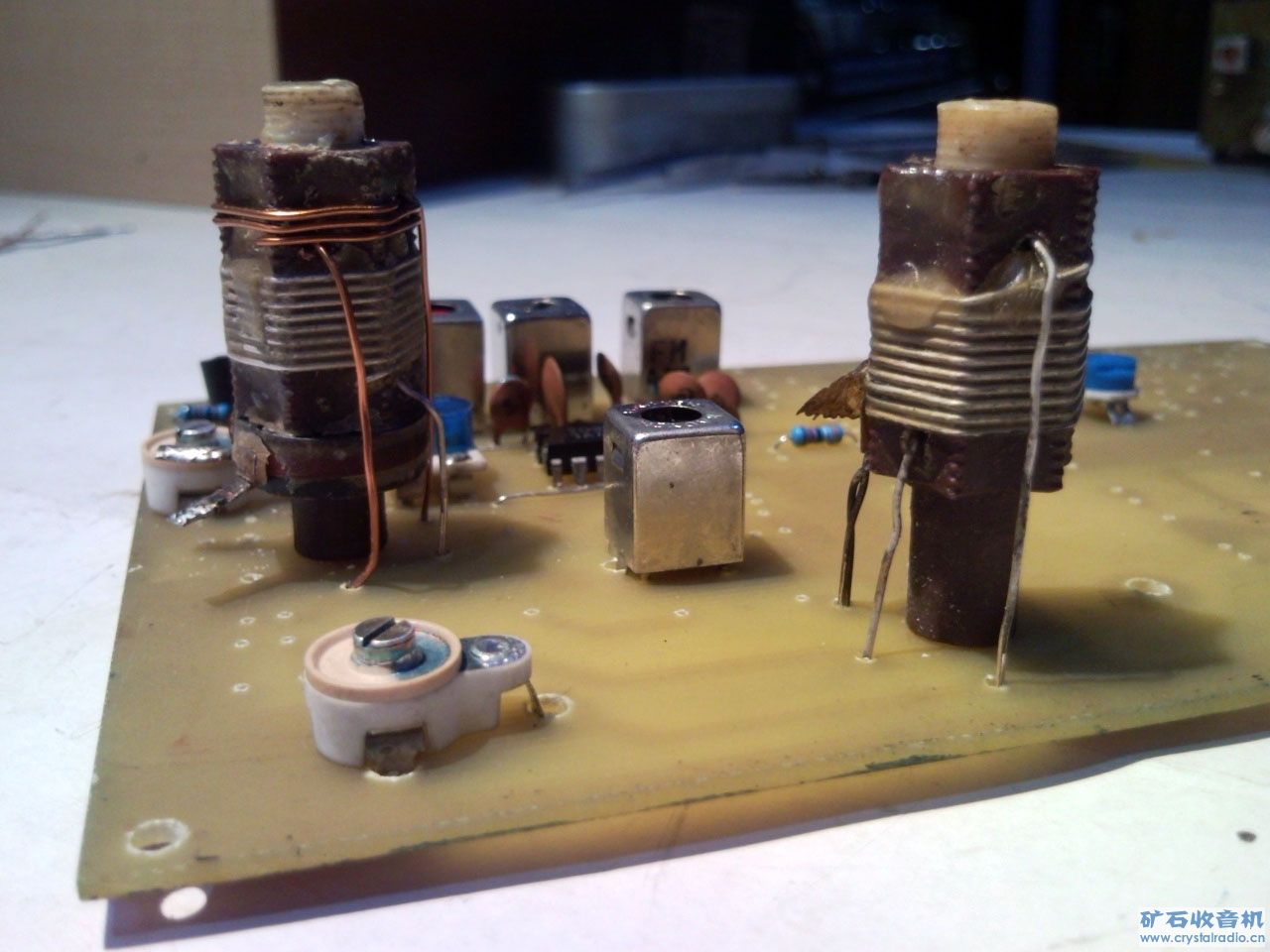

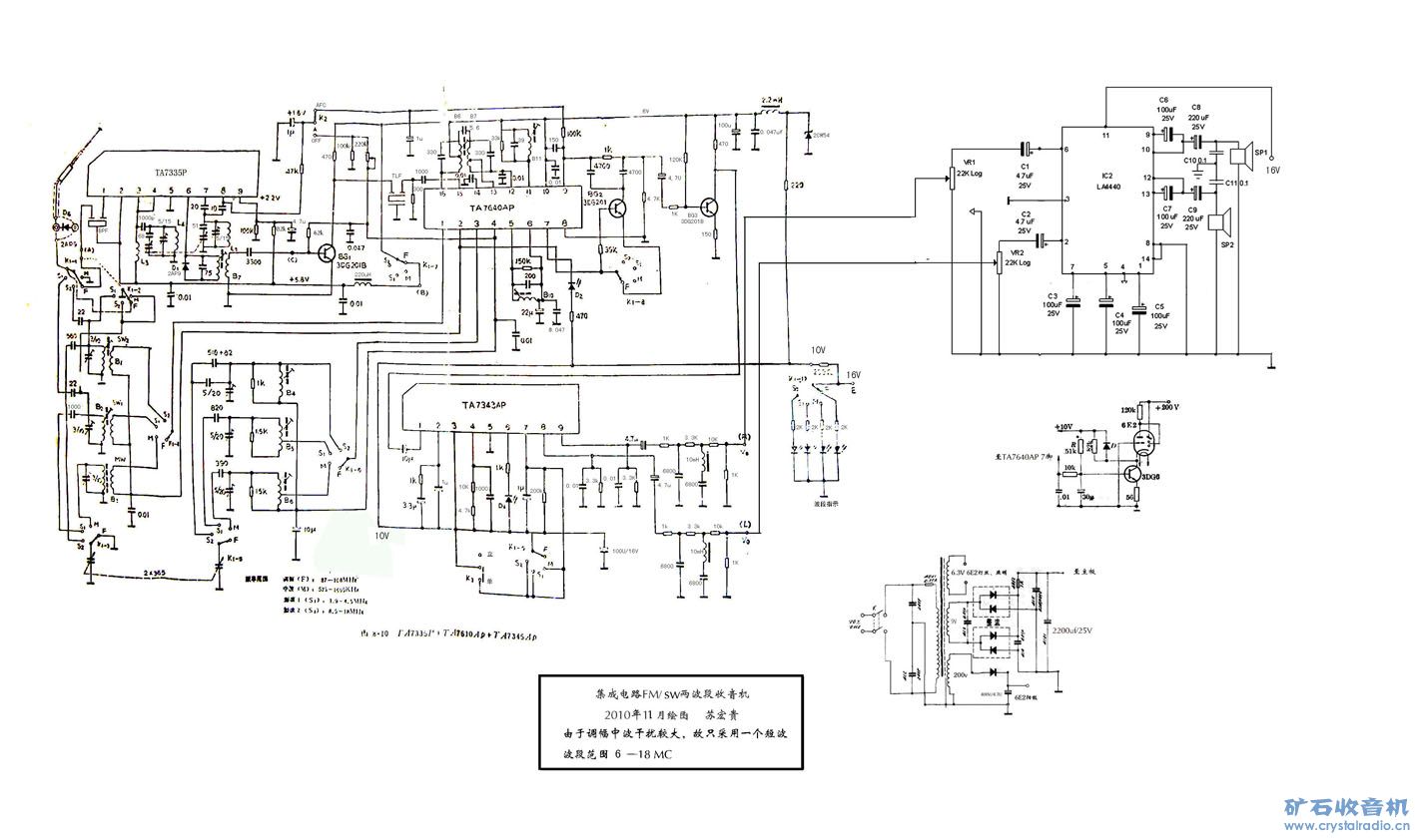

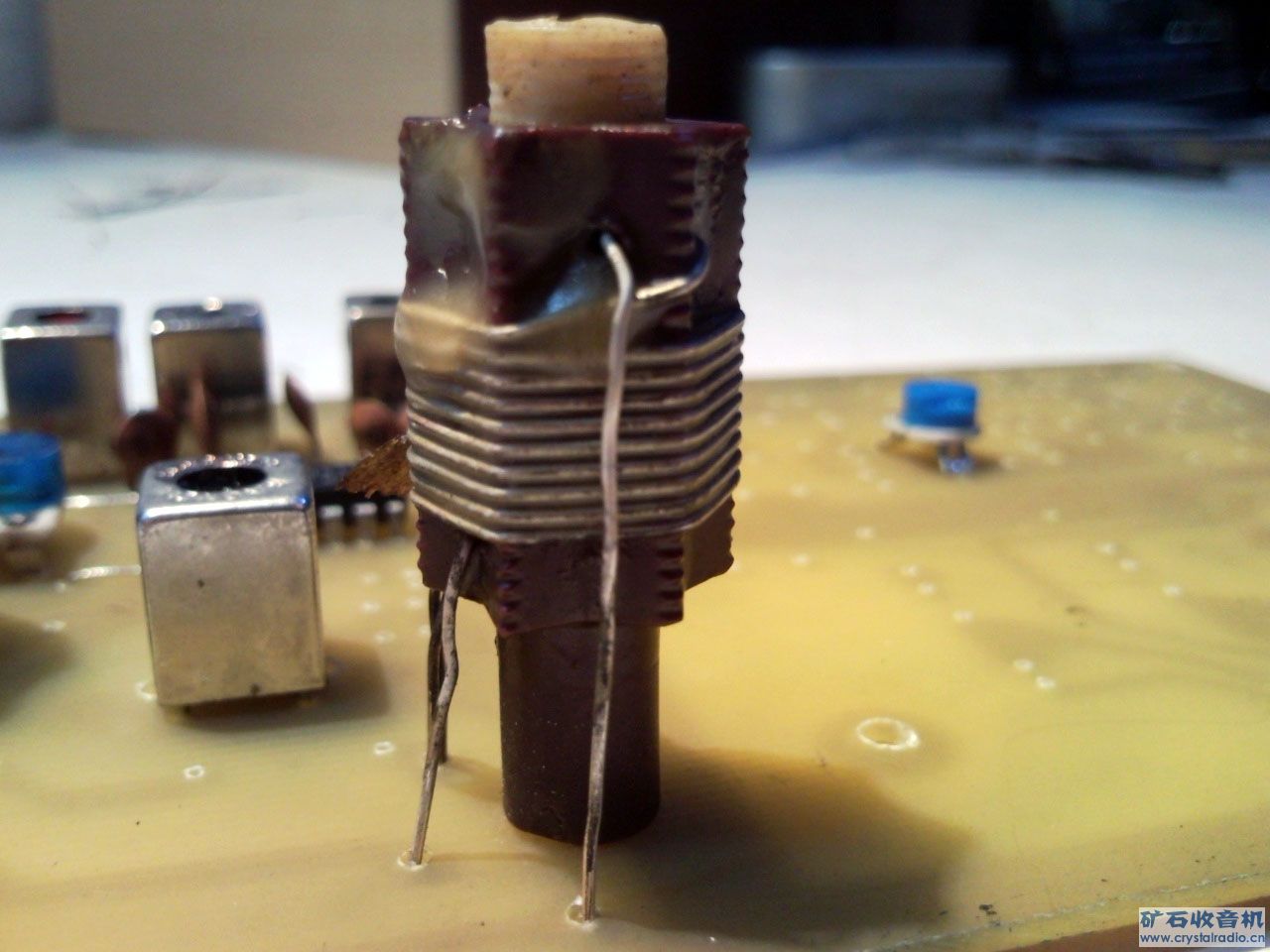

电路采用四块集成电路,FM高频采用TA7335AP,调频调幅中放采用TA7604AP,立体声调解采用TA7343AP,功放采用LA4440。考虑到中波干扰大且收台不多,故调幅波段只采用6—18MC一个短波,其短波的调谐输入回路和振荡采用老电子管收音机拆件,其调谐输入回路为了适应晶体管输入特性,在其骨架上加绕一组输出线圈。电路图如下,图中的调幅三个波段只采用了一个,其他电路与图一致。由于本人对电子管调谐指示情有独钟,准备在电路中依然增加了电子管6E2或6E1调谐指示。
此机正在安装试验中,后续工作量还很多,比如底盘、机壳、调谐机构等设计等,本次的目的主要是为了学习软件制作PCB,其他的以后慢慢完善吧。
发表于 2010-11-3 09:47:28 | 显示全部楼层
舒老师  您这软件在哪下的啊  我也很想用电脑做PCB  但是下下来的那些专业软件又搞不懂  这软件能不能自动布线啊

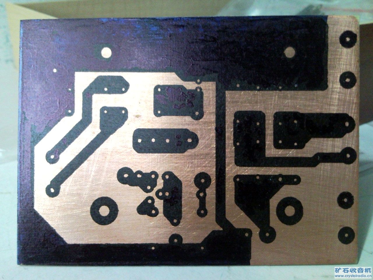

 楼主| 发表于 2010-11-3 09:48:23 | 显示全部楼层

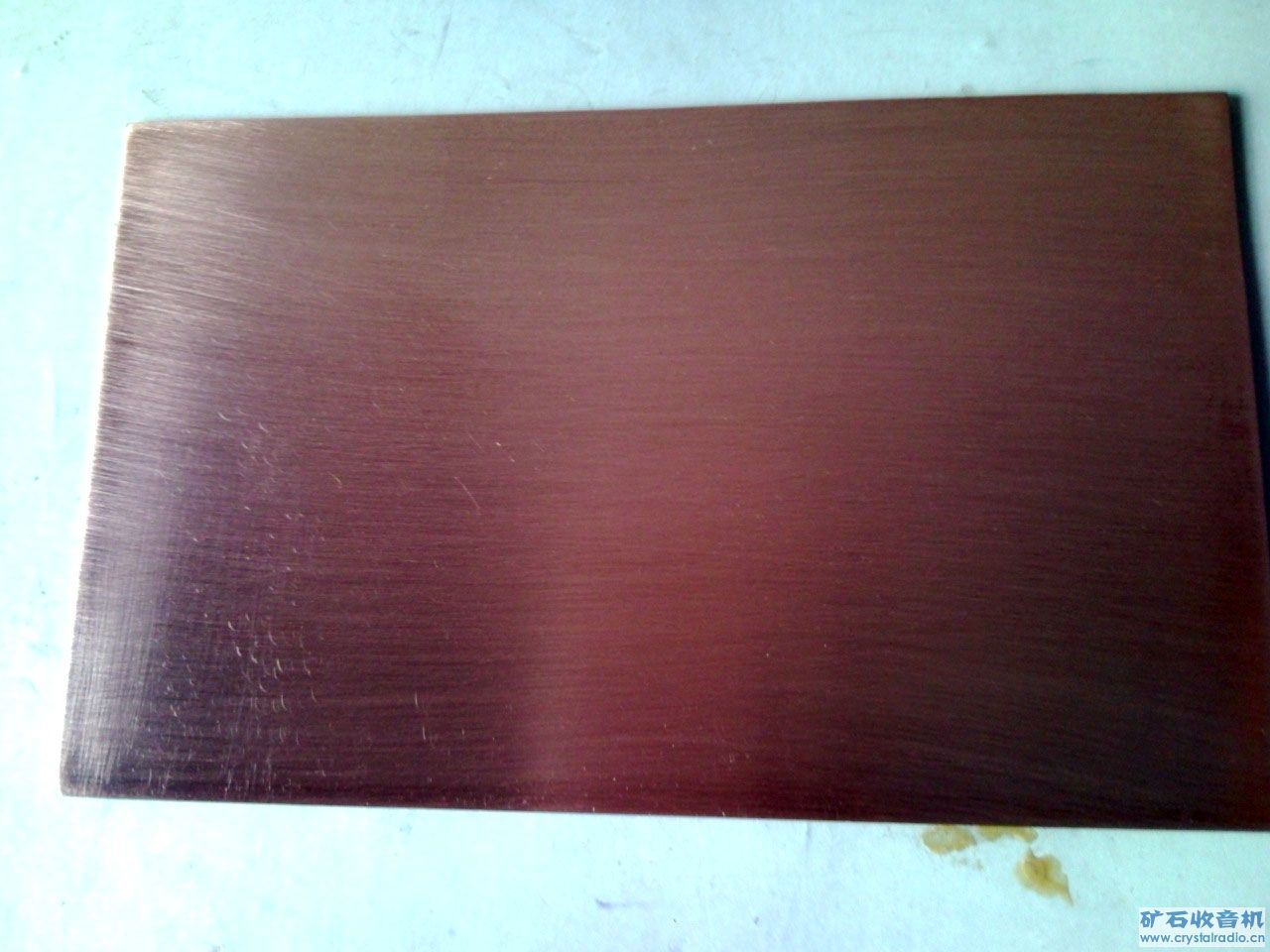

热传印采用烫斗,腐蚀采用淘宝来的白色粉末的腐蚀剂。
发表于 2010-11-3 09:50:48 | 显示全部楼层
俺刚买了一个热转印机。学习中。。。。。
感觉最烦的工作是钻孔。

 楼主| 发表于 2010-11-3 09:51:37 | 显示全部楼层
原帖由 316024368 于 2010-11-3 09:47 发表
此软件就在矿坛下载,请仔细找找吧。此软件可以自动布线,但比较弱智,还是没有人工布线的好。
[ 本帖最后由 suhonggui 于 2010-11-3 14:05 编辑 ]
 楼主| 发表于 2010-11-3 09:54:41 | 显示全部楼层

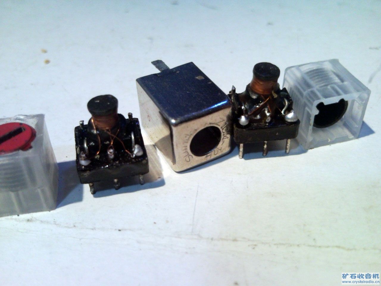

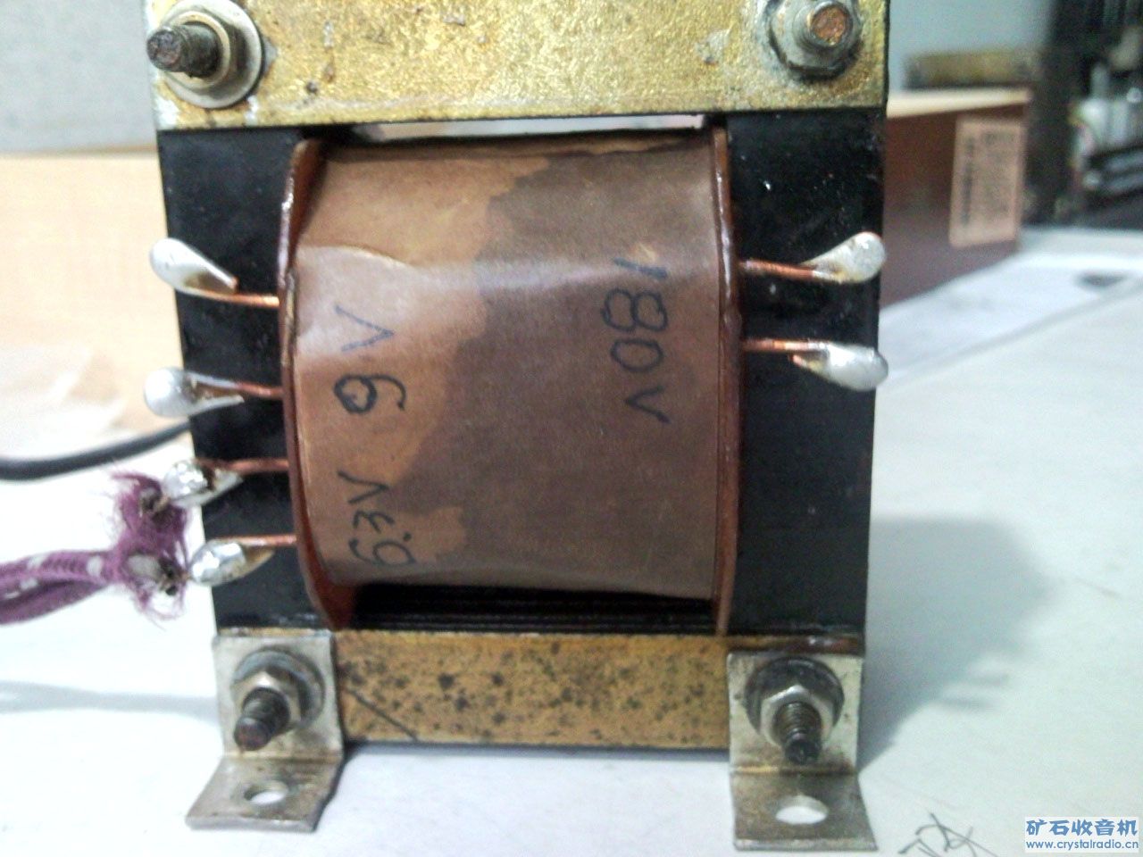

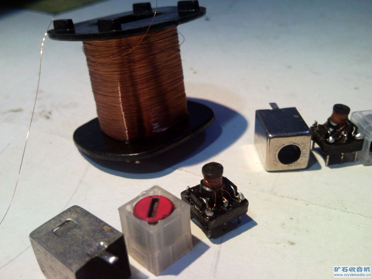

制作和绕制电源变压器和中周。
 楼主| 发表于 2010-11-3 09:58:08 | 显示全部楼层

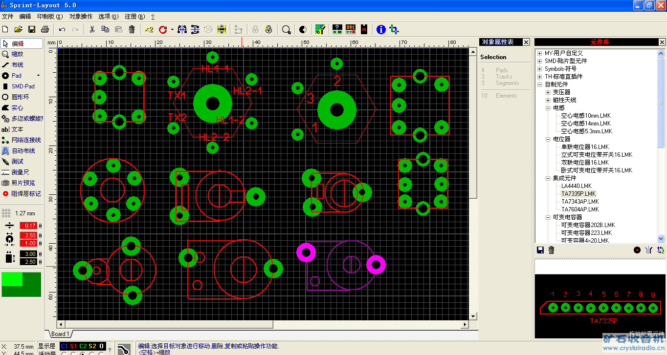

以上许多元件在软件的图库中没有,是采用此软件的绘制功能自己绘制的。

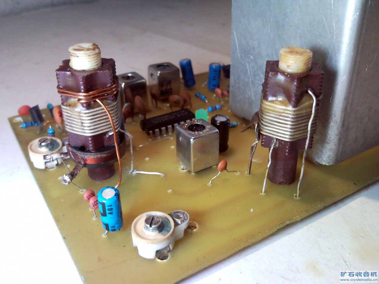

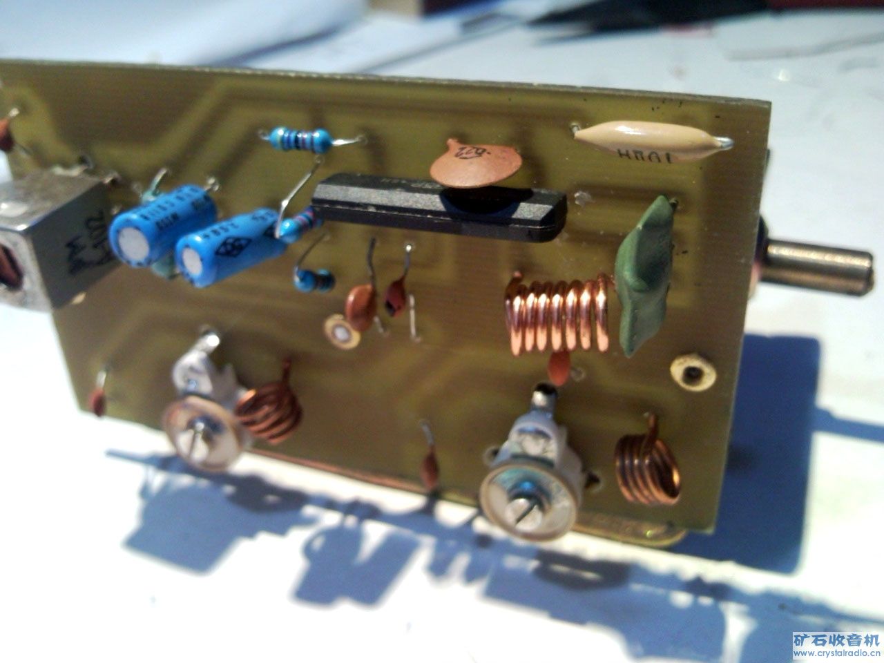

 楼主| 发表于 2010-11-3 10:00:48 | 显示全部楼层

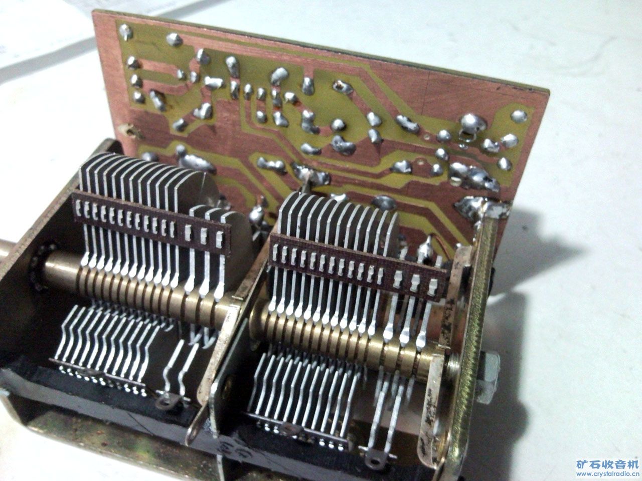

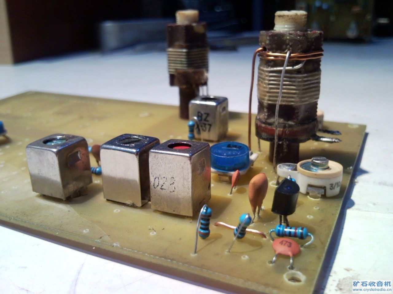

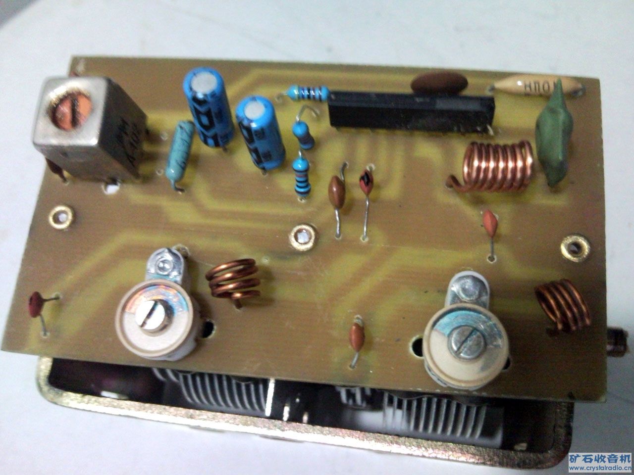

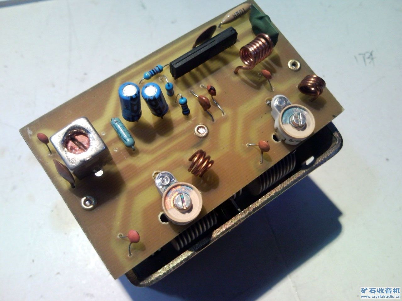

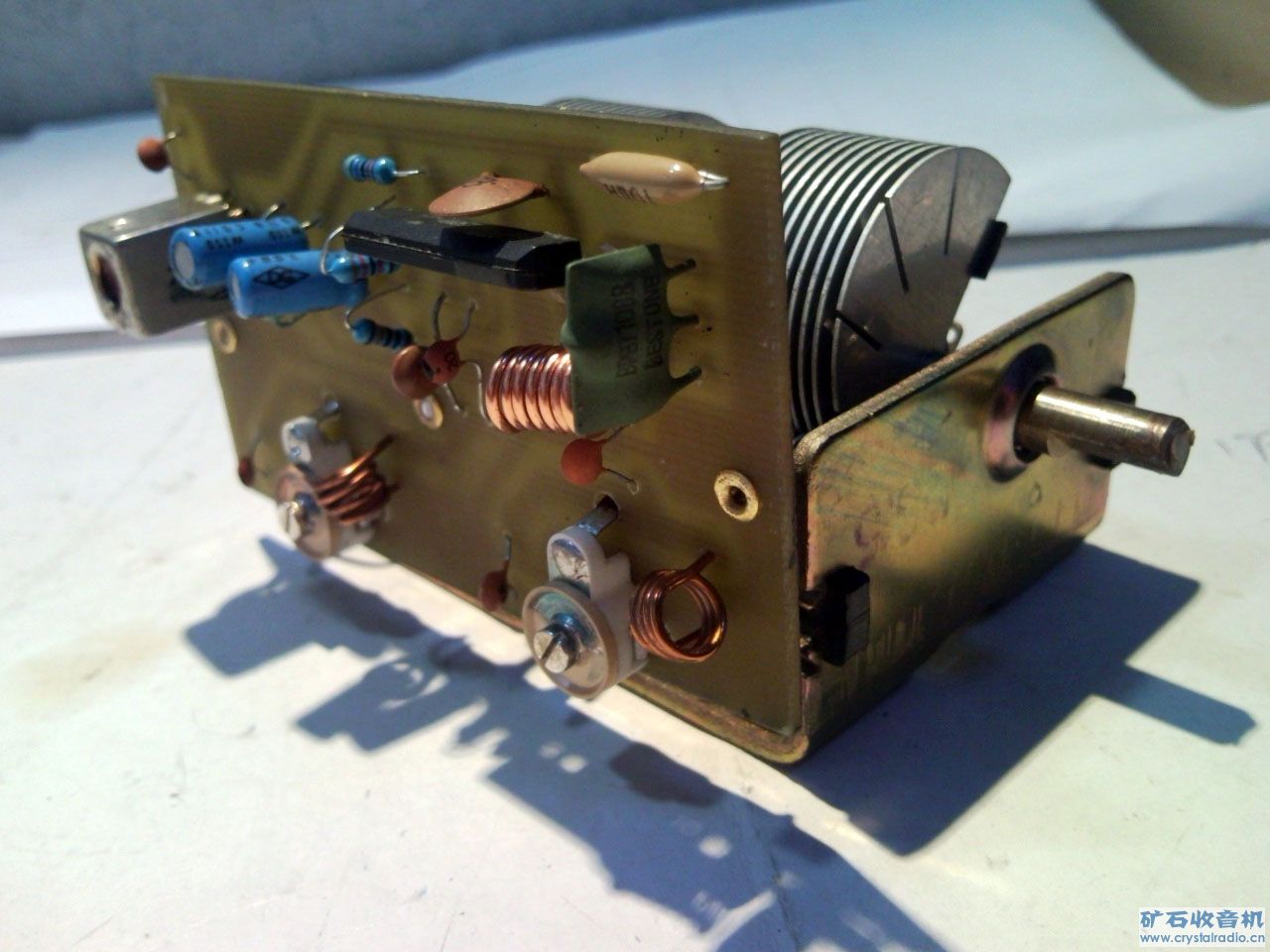

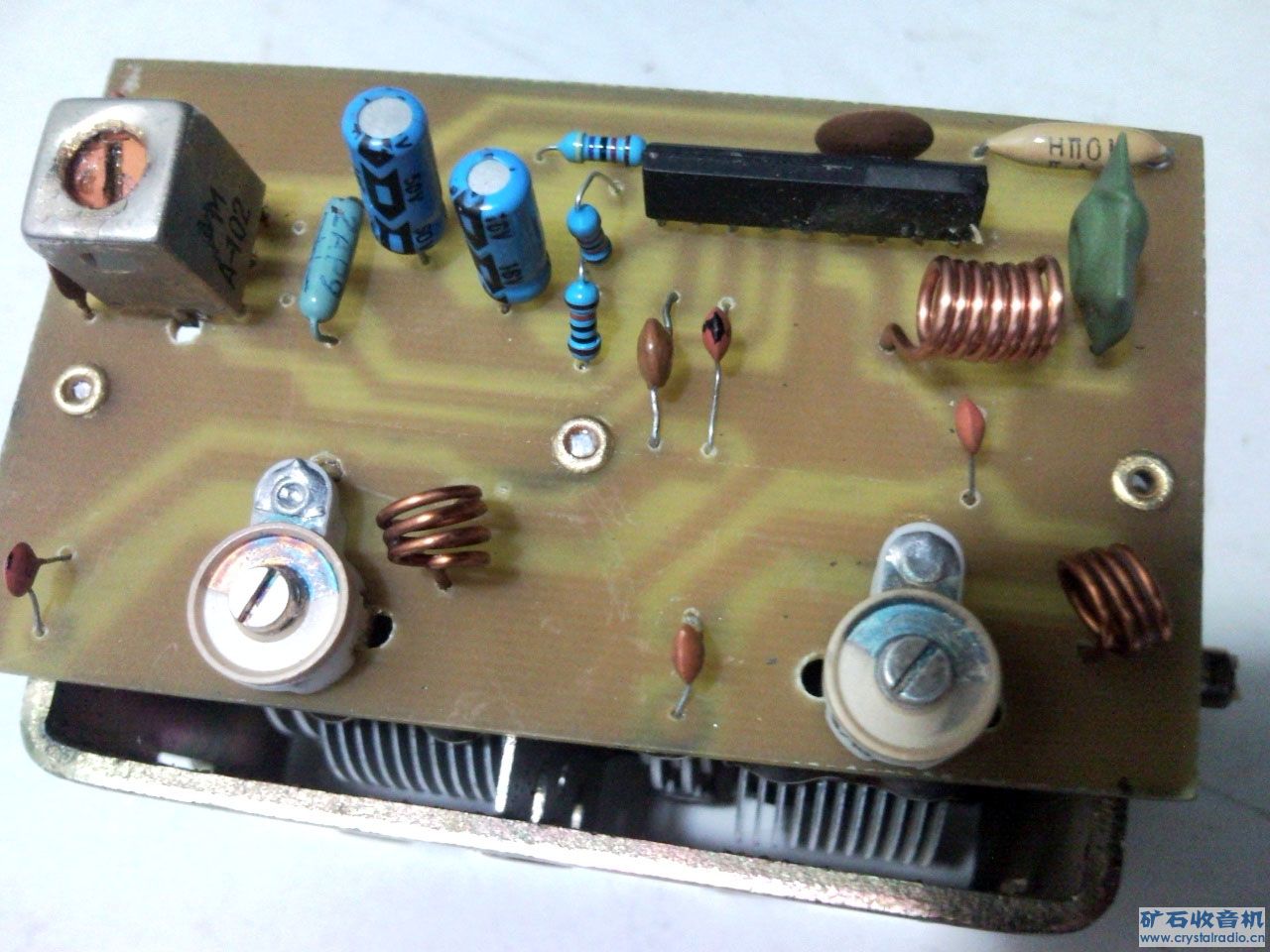

开始组装高频头。

 楼主| 发表于 2010-11-3 10:08:05 | 显示全部楼层
自己制作的部分元件封装。

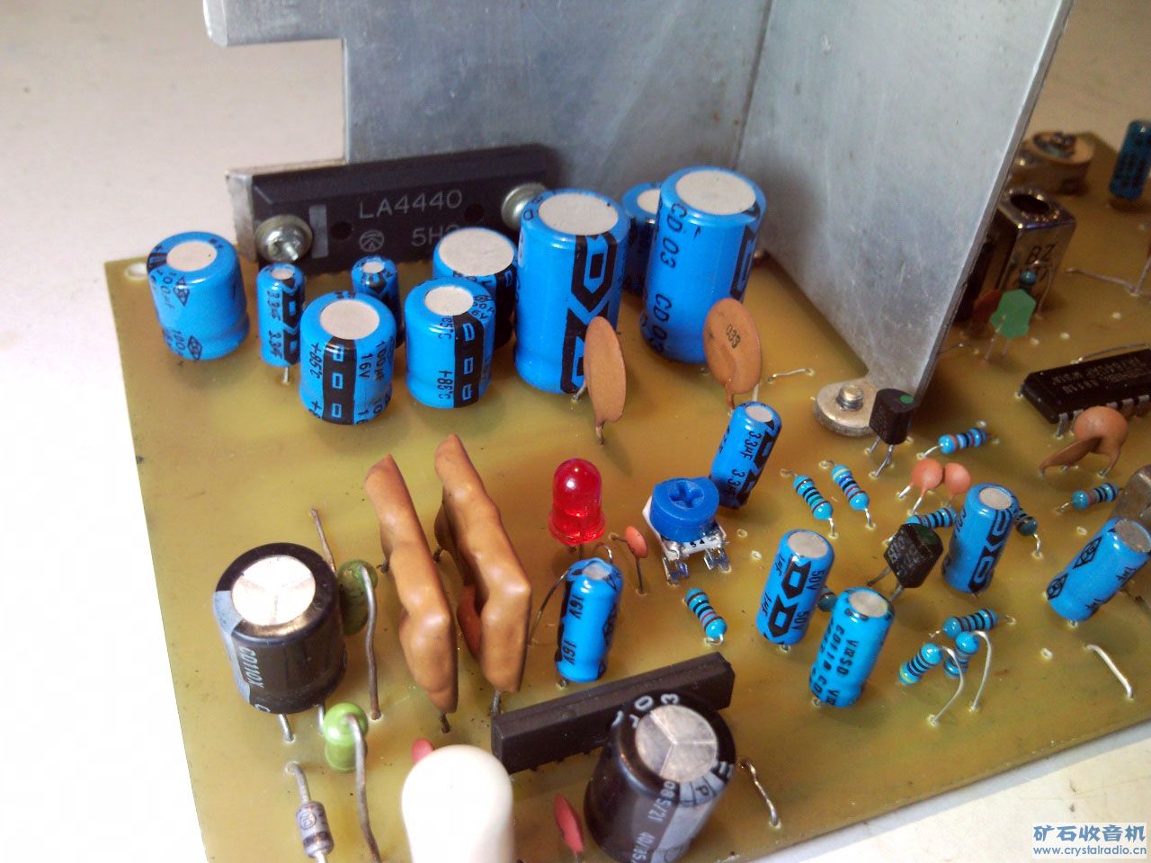

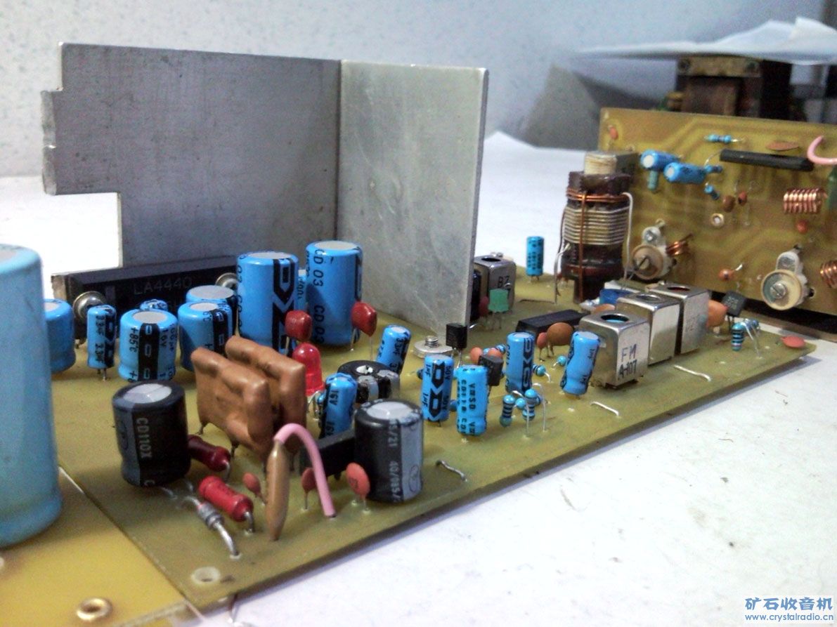

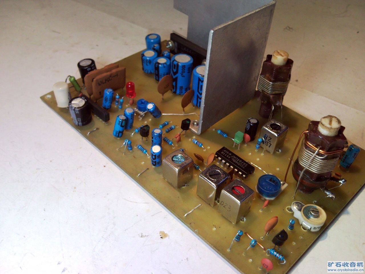

 楼主| 发表于 2010-11-3 10:11:47 | 显示全部楼层

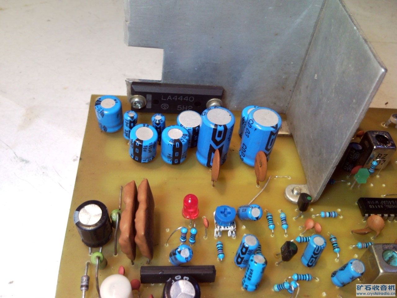

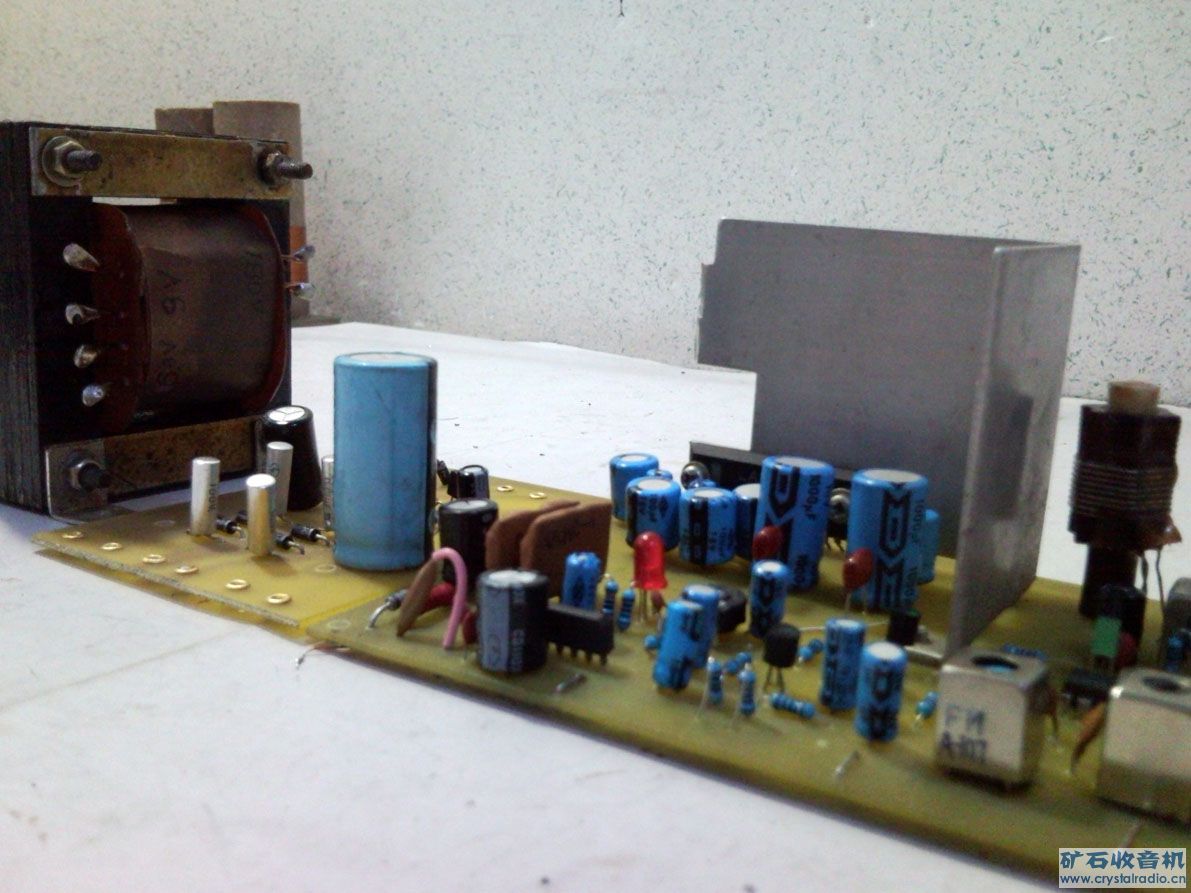

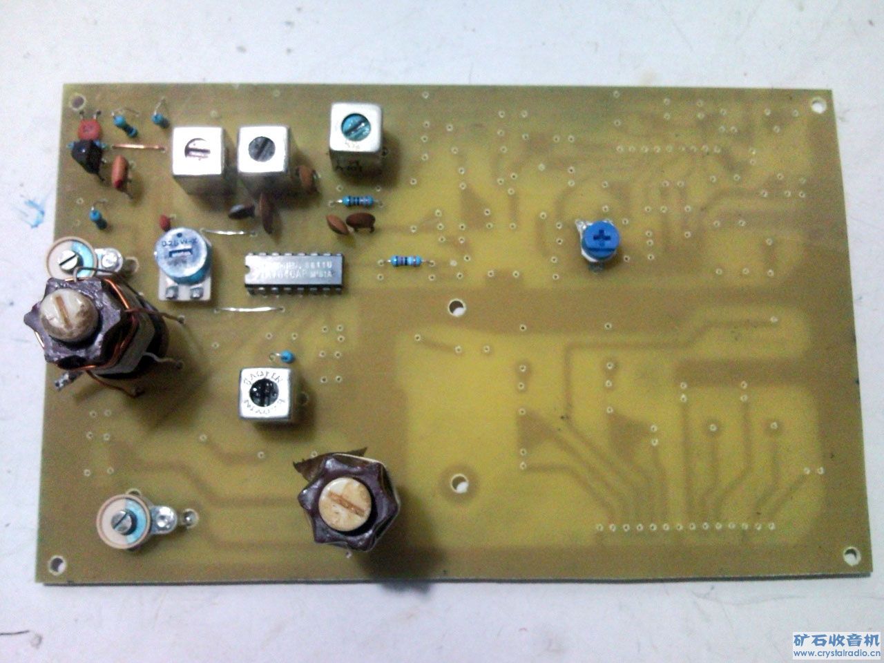

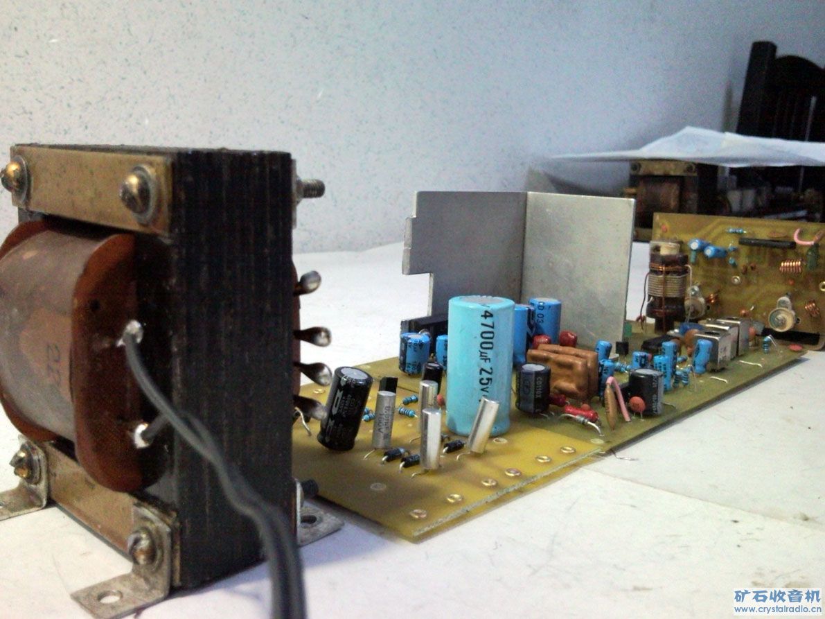

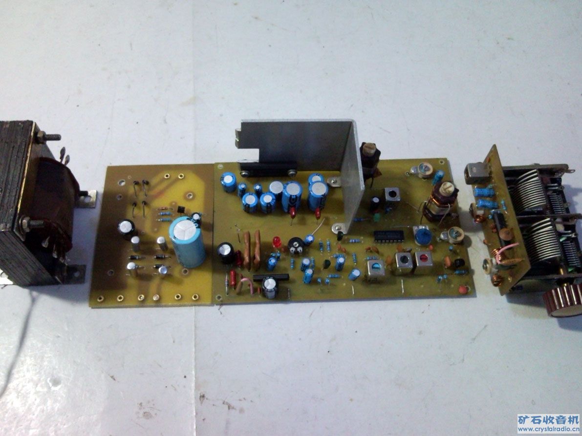

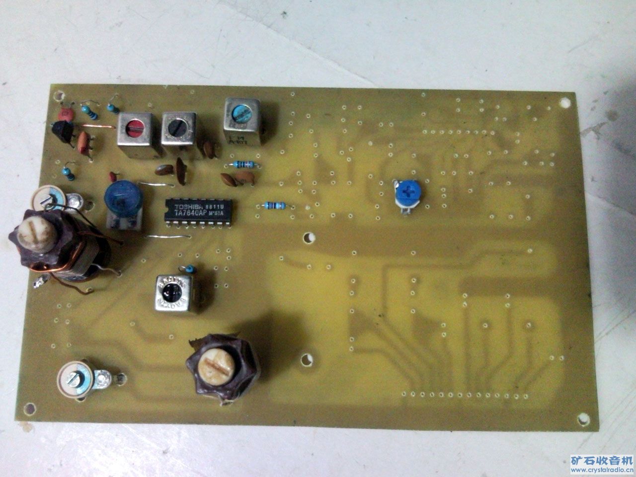

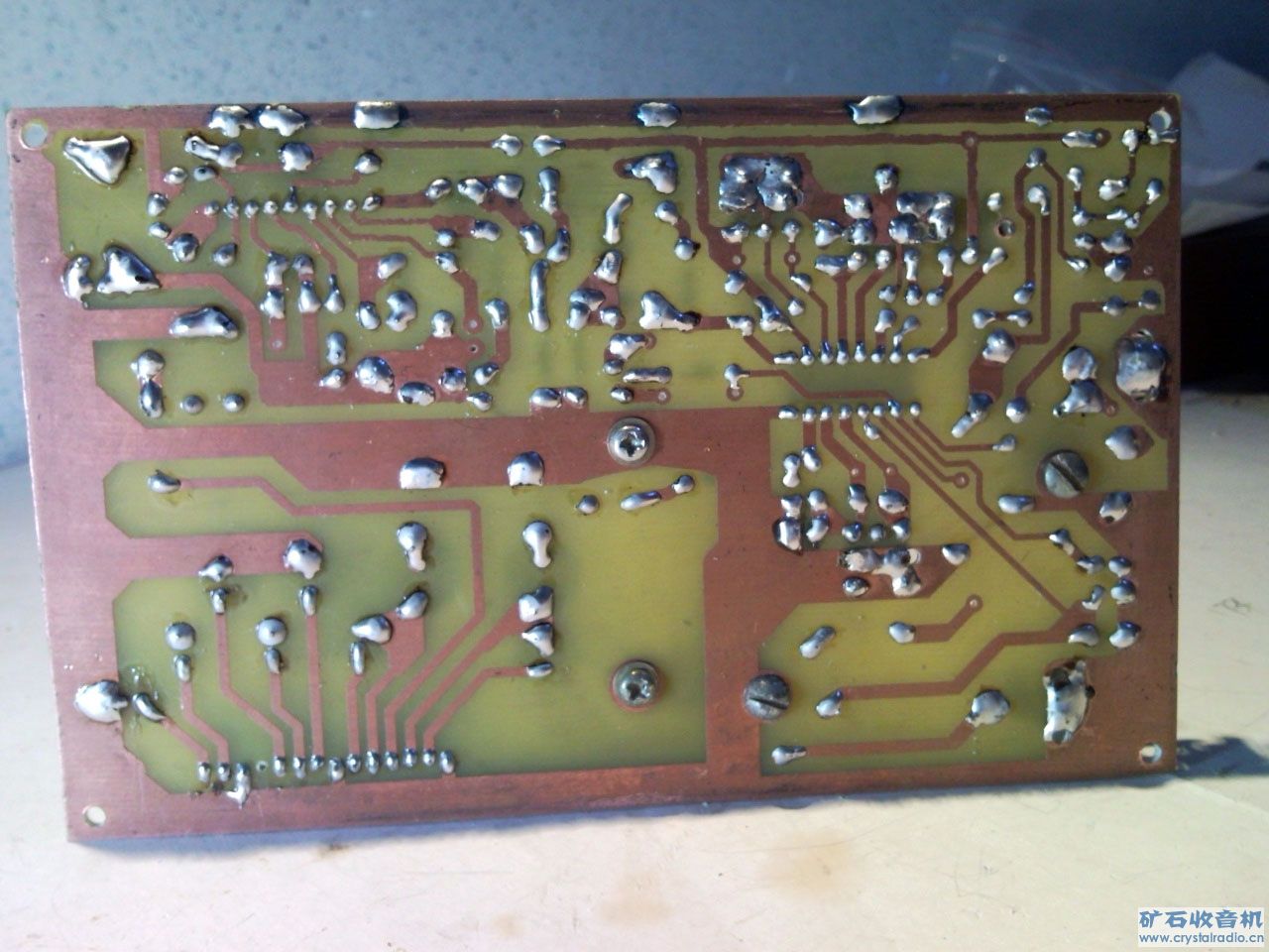

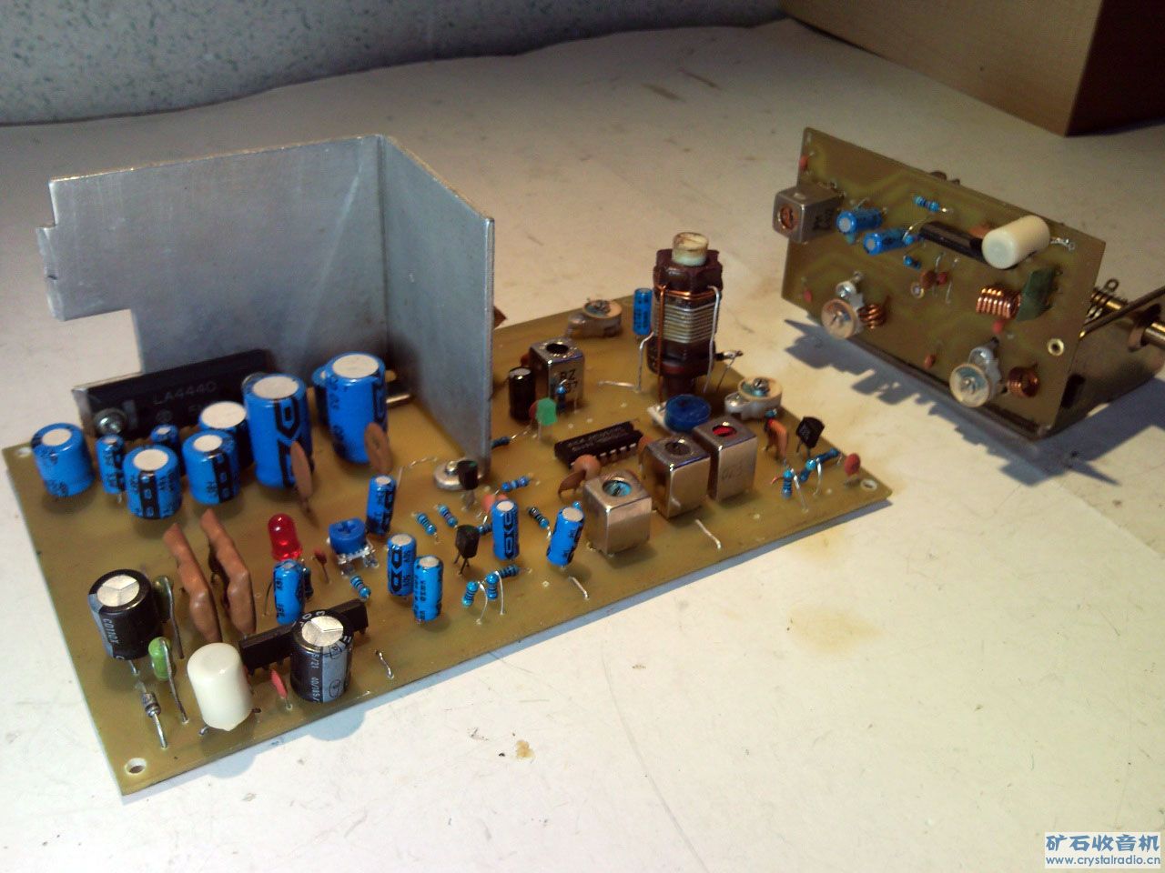

组装主板。
 楼主| 发表于 2010-11-3 10:16:41 | 显示全部楼层
已组装好的主板
 楼主| 发表于 2010-11-3 10:20:49 | 显示全部楼层
组装好的高频头
 楼主| 发表于 2010-11-3 10:31:04 | 显示全部楼层
四件组合图。下一步就要进行调整和底盘及整机安装,要做的事情还很多,慢慢的捣鼓吧。
