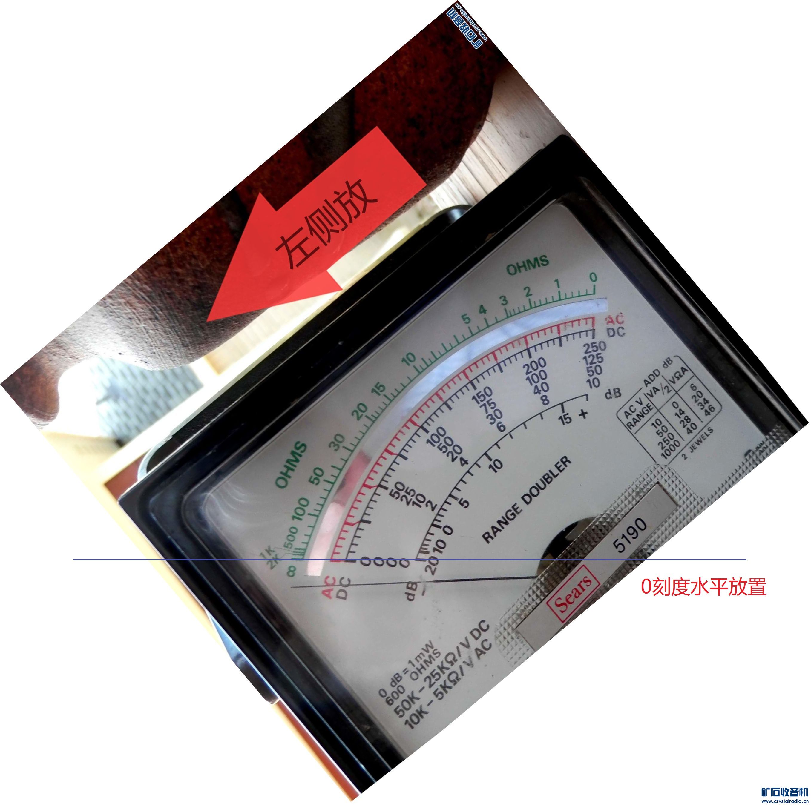

有大神指导我调指针表平衡吗?

平衡-- 即在游丝不受任何作用力的情况下,以轴尖为中心,前半部指针部分与后半部分(十字叉或鱼尾)
的重量相等即平衡!由于材料,粘贴制作上的偏差只能靠后半部分进行微调与弥补!
注意:尽量减轻指针总成的重量不要意为只添加而不减少,平衡调好后游丝不能产生漏斗现象!还有
就是调整时速度要快以免因漆片受热造成轴座位移。切记!

试试这样调整:
1、首先将表平放在水平的桌面上,尽量保证动圈的轴向垂直,调整表头的归零拨杆,让指针对准刻度0;
2、将表头左倾立起,保持刻度0到指针轴心的延长线为水平,此时调整A端的平衡金属丝(移进或移出)或者重量,尽量让表针指到0位;
3、将表头右倾立起,保持刻度0到指针轴心的延长线为垂直,此时调整B、C两端的重量,尽量让表针指到0位;
重复上面的过程,直至表头在任何位置放置时,表针始终指向0位为止。

指针水平时调整示意,此时调整指针尾部(即A端)的配重:
指针垂直时调整示意,此时调整B、C端的配重:
以上调整时会相互影响,不大可能一步调整到位,需要反复调整,逐步逼近。
