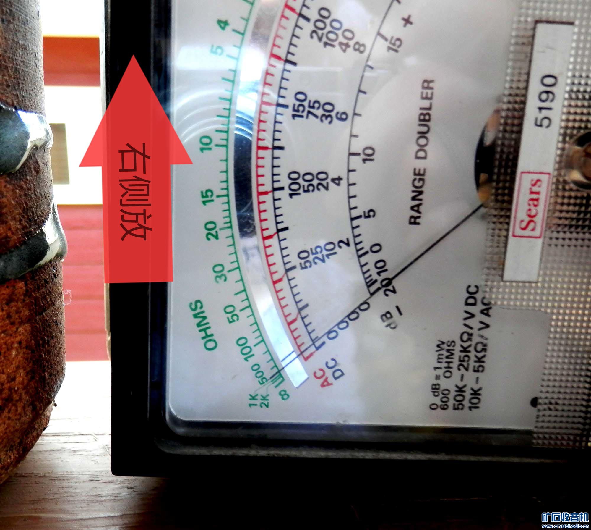

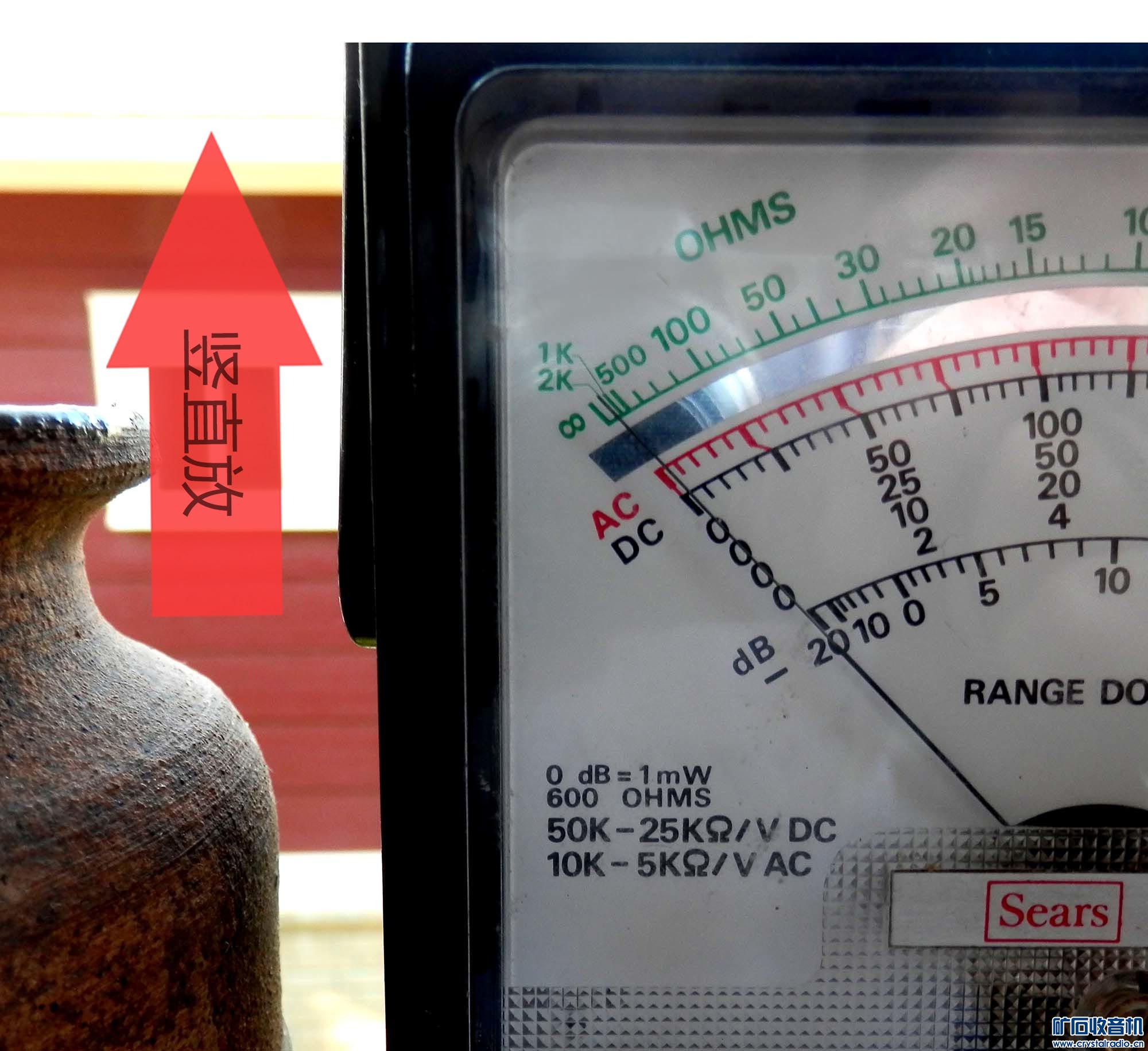

指针表平衡不好,用的时候大概是45度放着,指针表调到0(有时又会偏移的)。另外其他位置放置指针与0都很大偏移。好像要调指针尾部十字锤重量,但我不会,怕越搞越糟,有谁能针对我这种情况,具体指导我怎样增减?谢谢!

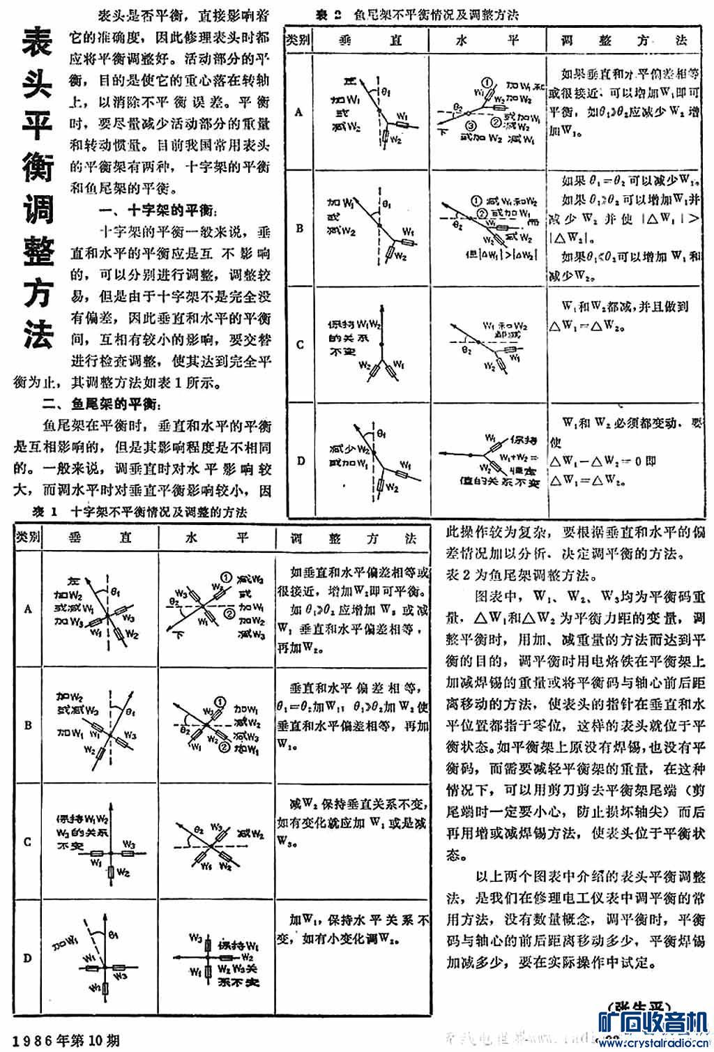

发表于 2017-7-22 06:22:05 | 显示全部楼层
只要掌握要领表头平衡好调,按照调平衡的这个图不超过20分钟就调好。我也是通过老柳和sunstar126的指导才融会贯通的。

发表于 2017-7-22 08:25:56 来自手机 | 显示全部楼层
交替调节两个重锤的位置,不可贪多贪快,每次仅减少一半的偏差。
非常感谢大家的热心回复,我这个人真的很愚钝,看了半天也不知道,我这个到底是什么原因,因为左恻右恻指针偏向不同,到底是属上偏还是下偏,等等,有人能直接告诉我像我这个表照片的情况应该在哪里加重,哪里减,可以吗?不胜感谢

发表于 2017-7-22 15:36:04 | 显示全部楼层
4楼的调整方法很明了,按这个方法慢慢适应的调一定能调整好。

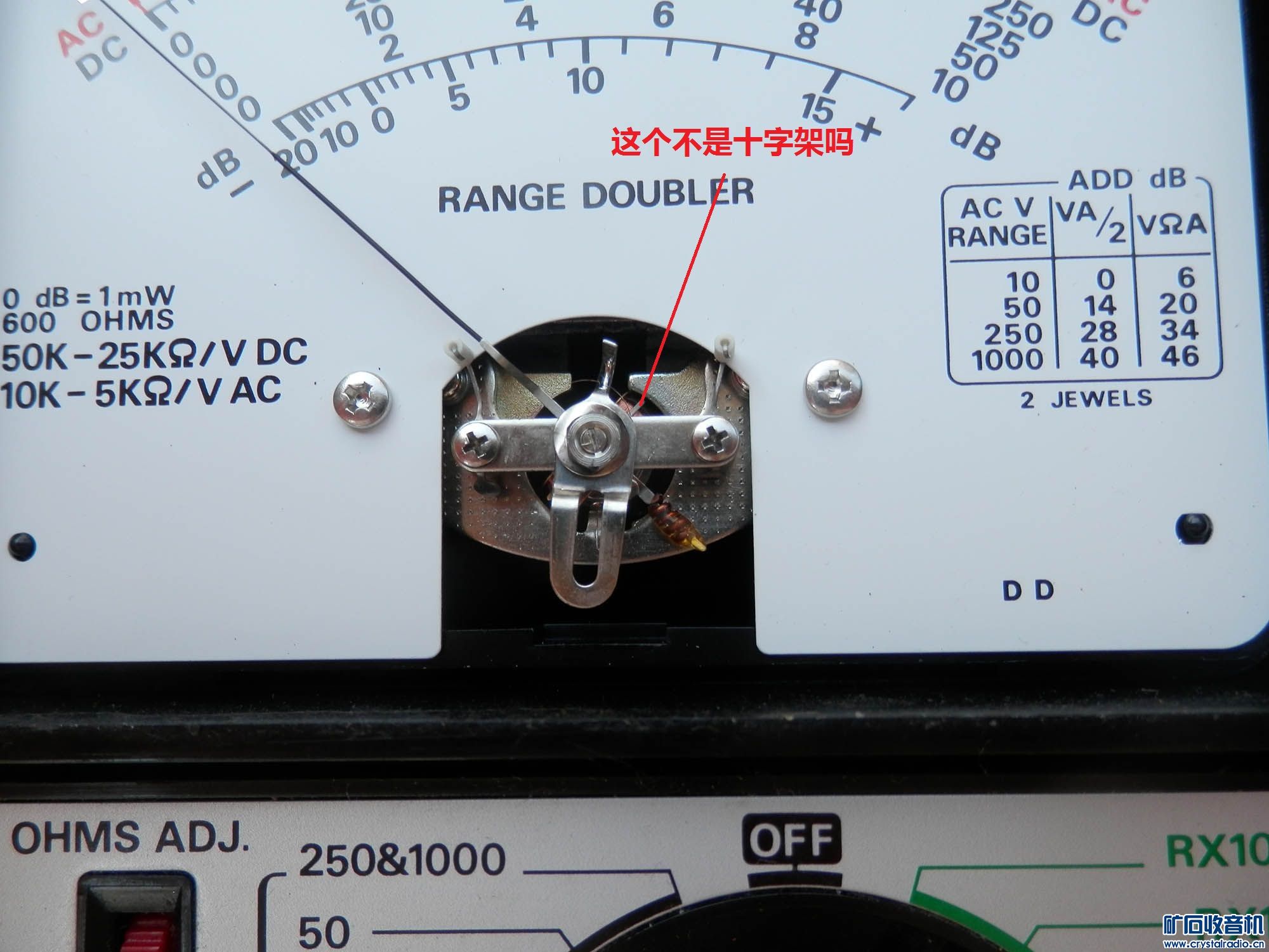

 楼主| 发表于 2017-7-23 00:09:29 | 显示全部楼层
打开看了,尾部既没有十字,也没有燕尾。
发表于 2017-7-23 00:59:32 | 显示全部楼层
这是十字的,指针就是一条,另一条和指针垂直,不过不建议你调,3楼的图看不懂的话,基本会调坏
没有看到与指针垂直的那一条,你不是说的是线圈框吧,
发表于 2017-7-23 11:30:09 | 显示全部楼层
qiyezao 发表于 2017-7-23 00:09
打开看了,尾部既没有十字,也没有燕尾。
就是十字,看图是不是游丝问题。

发表于 2017-7-23 18:34:57 | 显示全部楼层
打开看了,尾部既没有十字,也没有燕尾。
我看像十字的,调整平衡是指针与地面垂直或水平调整,不是表垂直或水平
