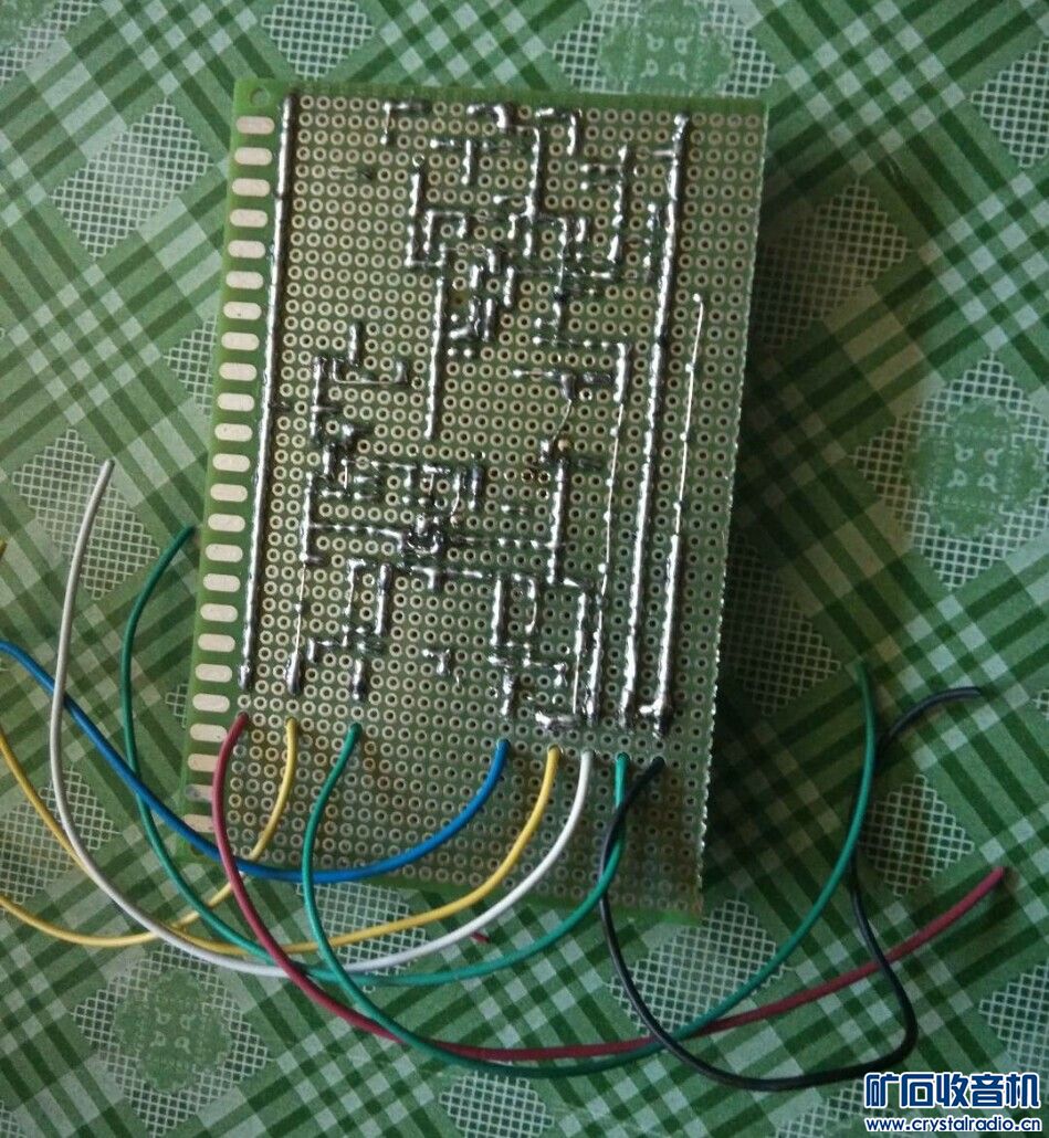

工作繁忙,停工了一段时间,功放已经改造成功,出现了一些问题,一步一步来。
电路板用连线连接,一共9跟,这样可以不破坏原电路板,如果失败可以复原

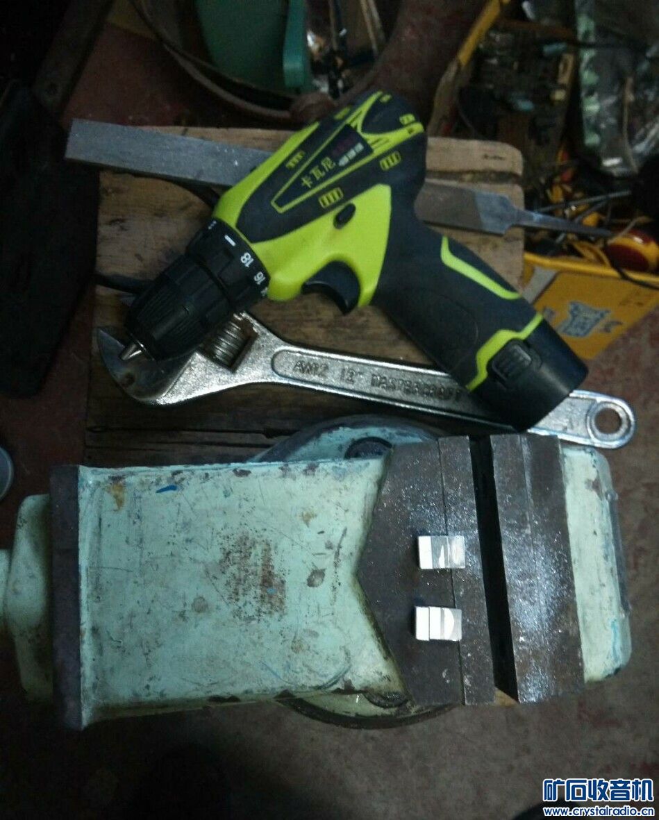

 楼主| 发表于 2017-8-10 20:29:24 | 显示全部楼层
做的铝合金,用来固定电路板,这个不大可做起来很费时

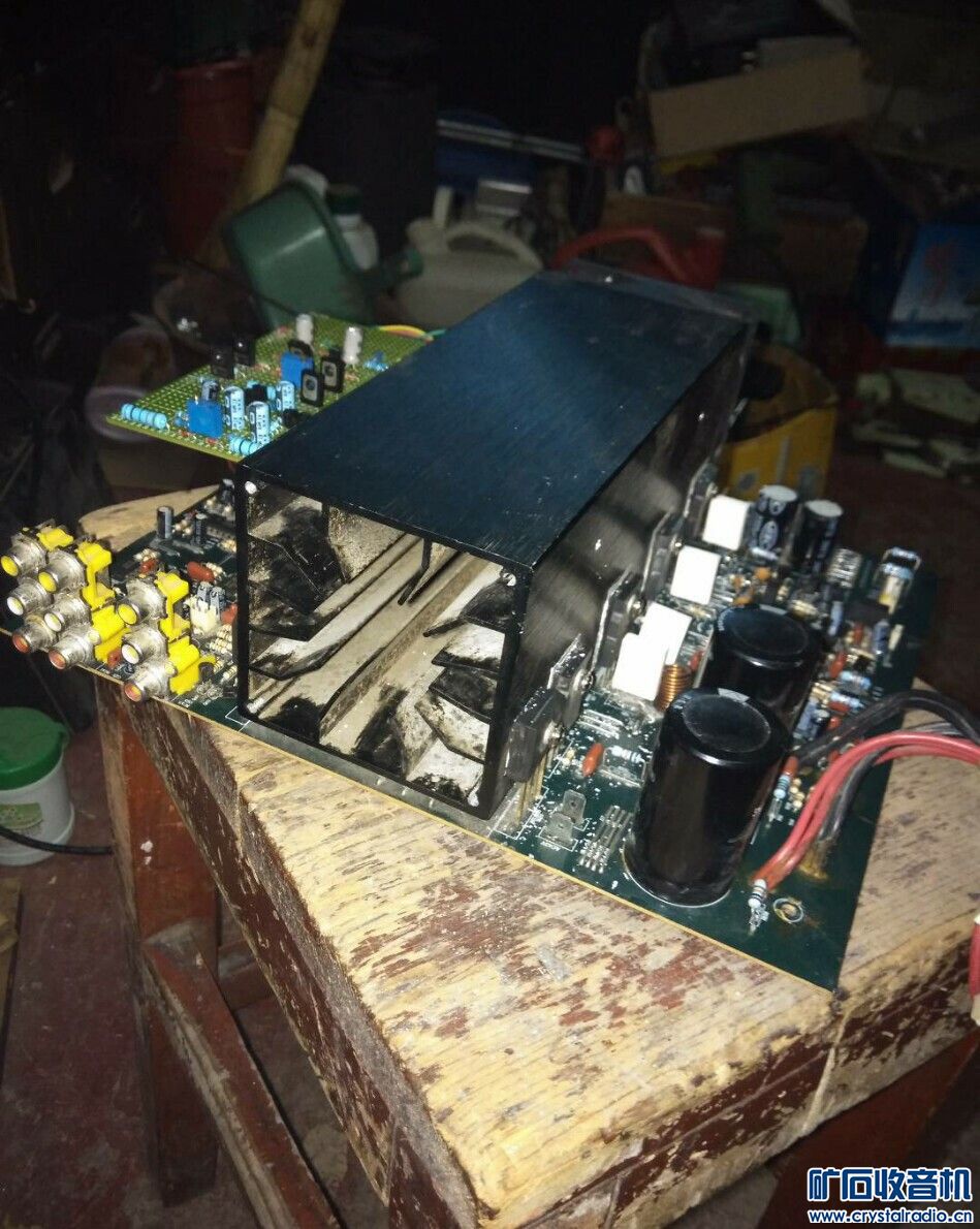

 楼主| 发表于 2017-8-10 20:31:15 | 显示全部楼层
先把电路板固定好,编辑帖子费劲,只能一张一张来,玩意乱码都白写了

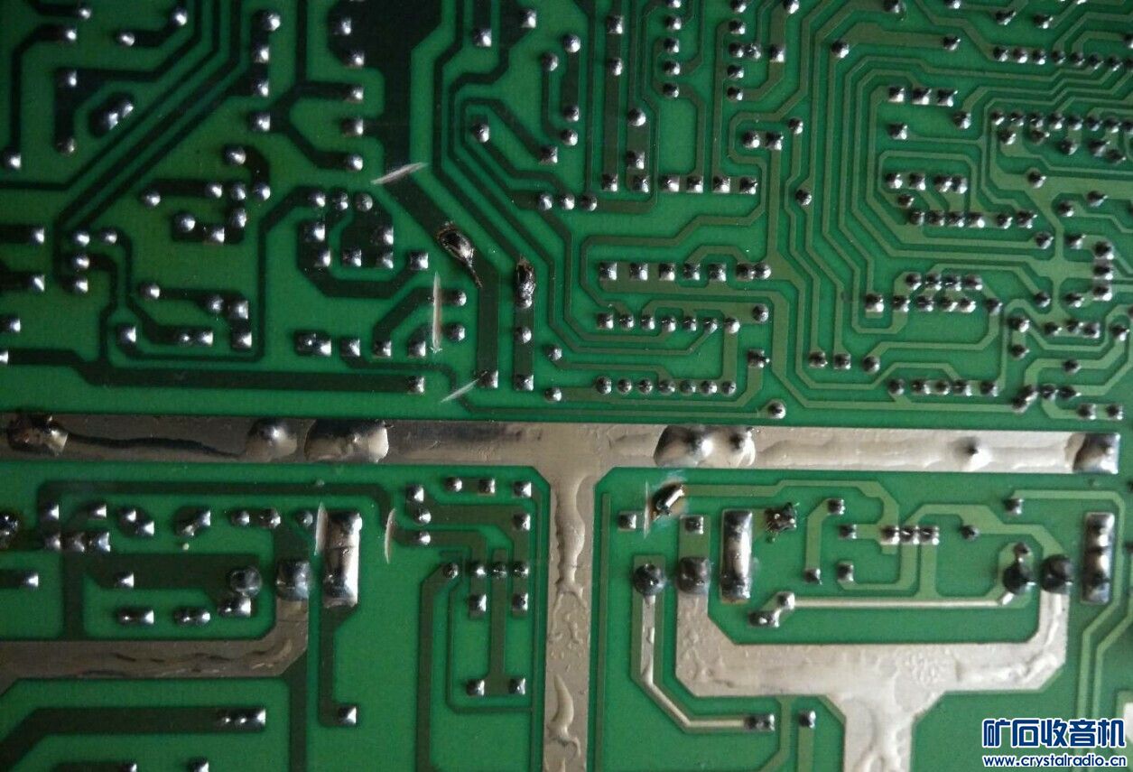

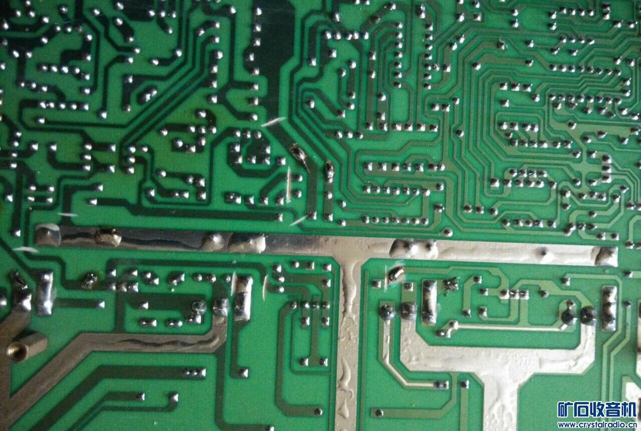

 楼主| 发表于 2017-8-10 20:34:17 | 显示全部楼层
原电路板只使用功率管和推动管,何其相连的电路全部切断,这个是我切电路板神器
 楼主| 发表于 2017-8-10 20:44:49 | 显示全部楼层
说的快,其实用了好几天时间,首先发现零点调节范围小,更换电阻值,基本调到表显示是0.00几伏,第一块电路板加电有自激现象,散热片很快发热,串接的保护灯泡发亮,于是加了两个电容

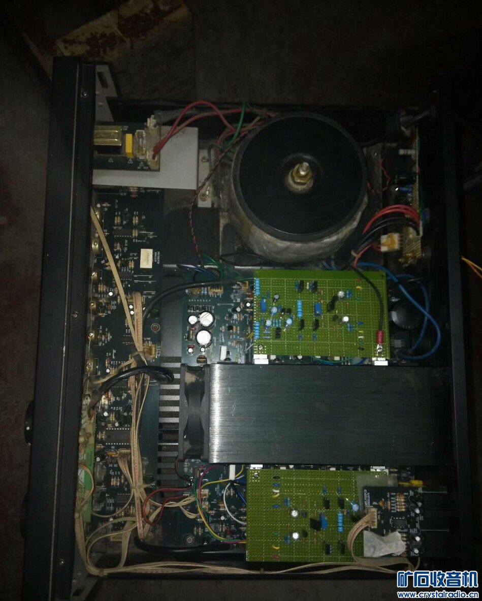

 楼主| 发表于 2017-8-10 20:47:42 | 显示全部楼层
没保护板怎么行,喇叭很值钱的,同样洞洞板搞定
 楼主| 发表于 2017-8-10 20:59:08 | 显示全部楼层
到此改造大获成功,一改以前低音烂哄哄,喇叭剧烈运动功率上不去,时不时还保护一下。现在高音细腻,中音丰满,低音结实。
