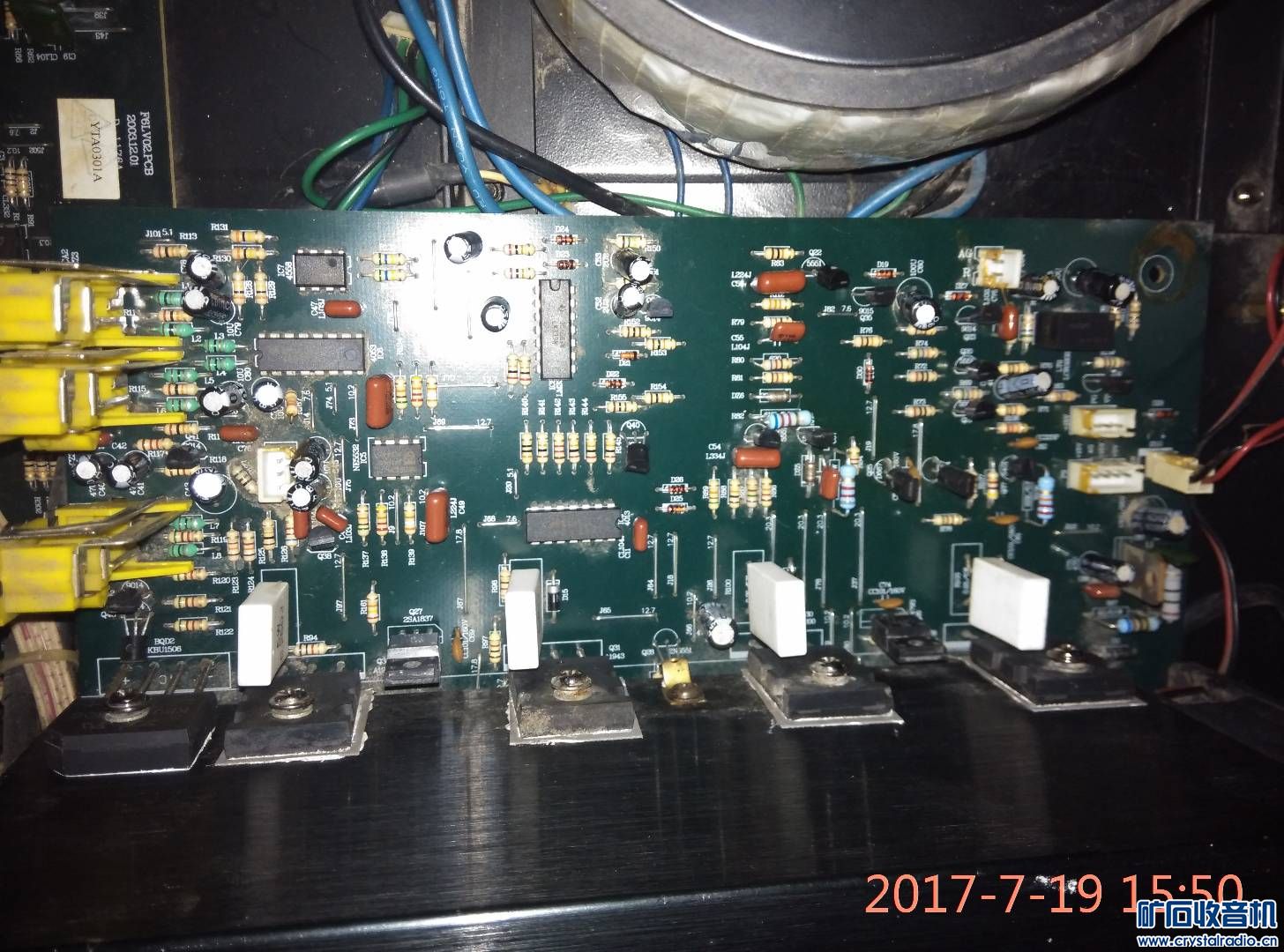

发表于 2017-7-19 23:38:54 | 显示全部楼层 |阅读模式

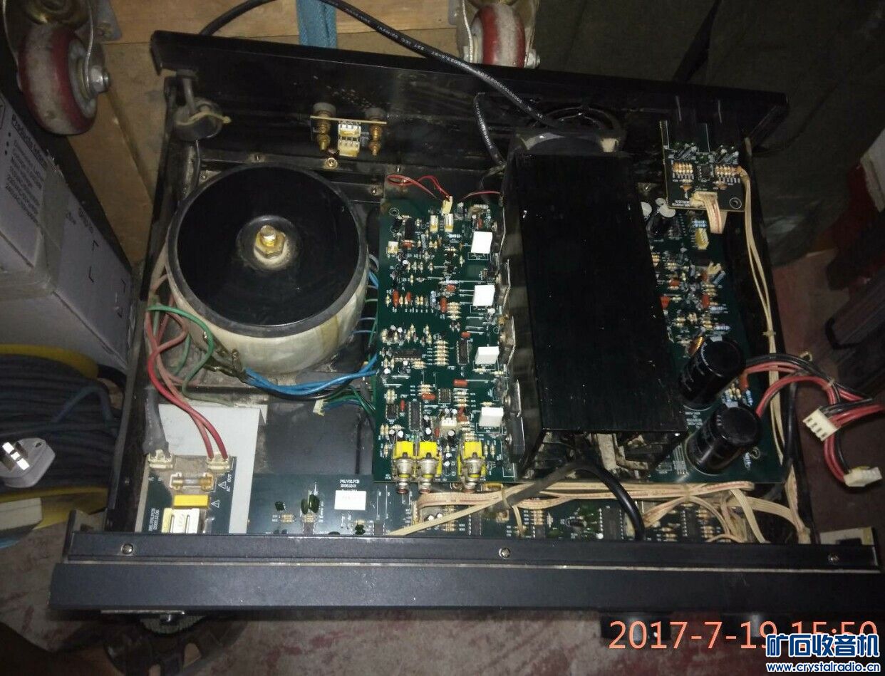

天逸功放,使用中发现达不到最大功率,莫名其妙的进入保护状态,而且得关机重开才能正常工作,低音过重,与前置及音调电路无关,中点电压偏高,0.15伏左右。打开机器发现保护电路不是继电器的,是用1237控制功放电路,和集成功放块静音原理相似,为防止过载用线性光偶自动控制音量,中点电位无可调原件,整个电路很有个性,但却不实用。研究电路功率管及推动管是常见电路,于是打算重新做个功放的推动部分代替原电路

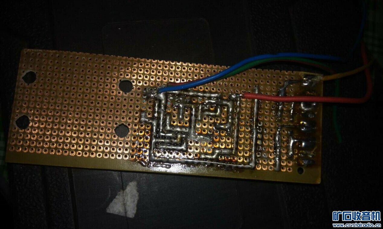

 楼主| 发表于 2017-8-10 20:47:42 | 显示全部楼层

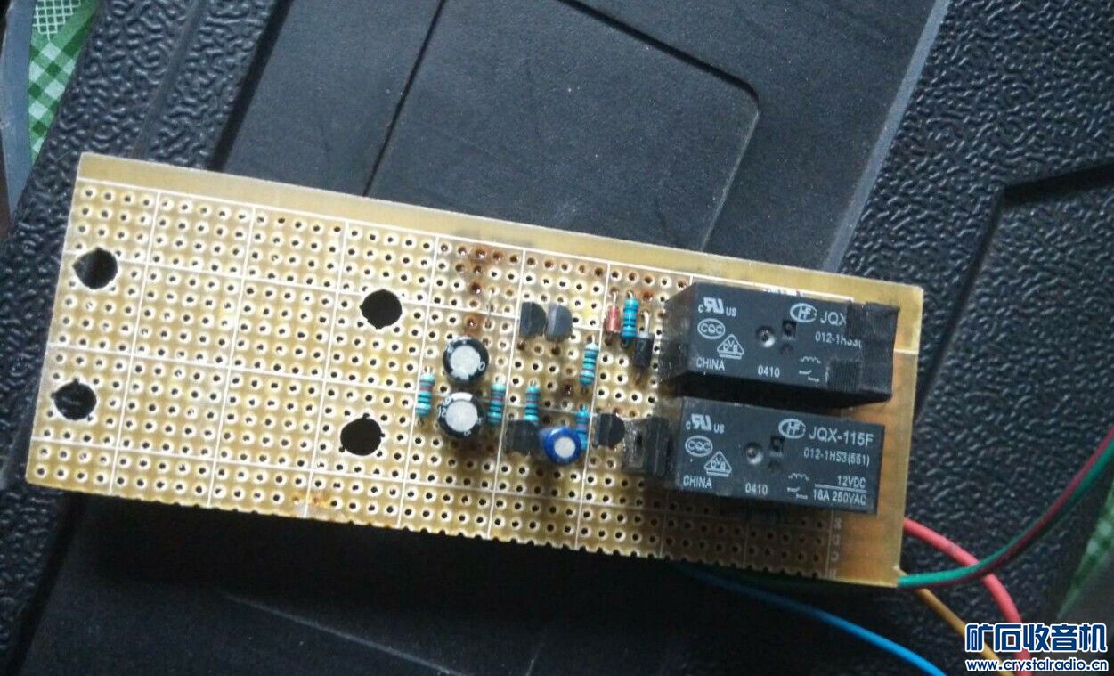

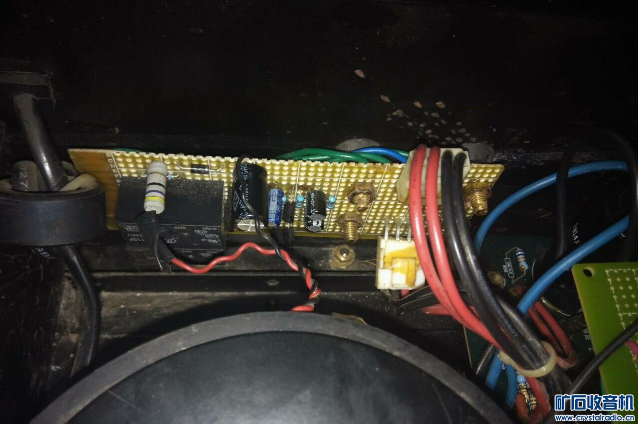

没保护板怎么行,喇叭很值钱的,同样洞洞板搞定

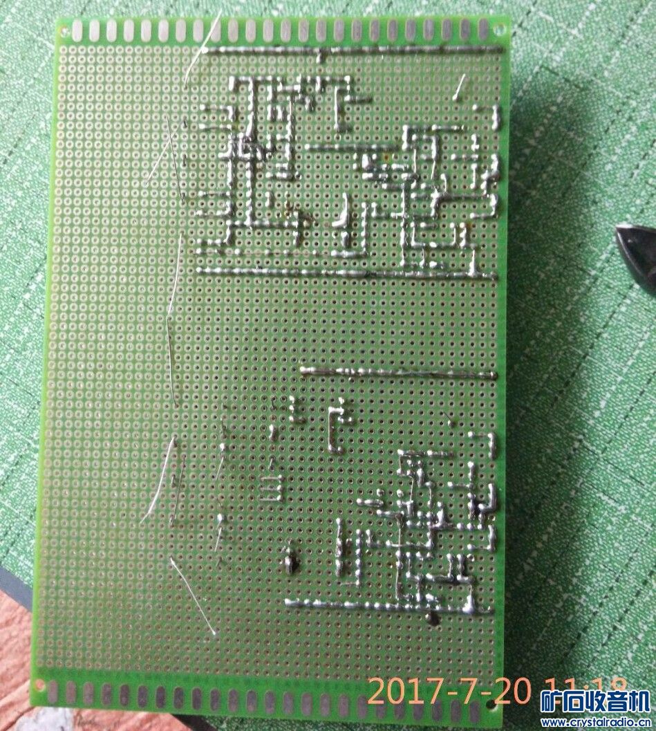

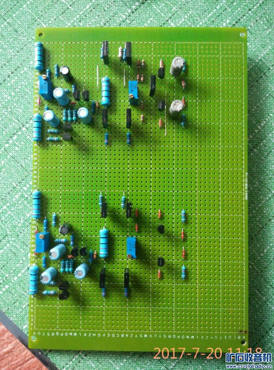

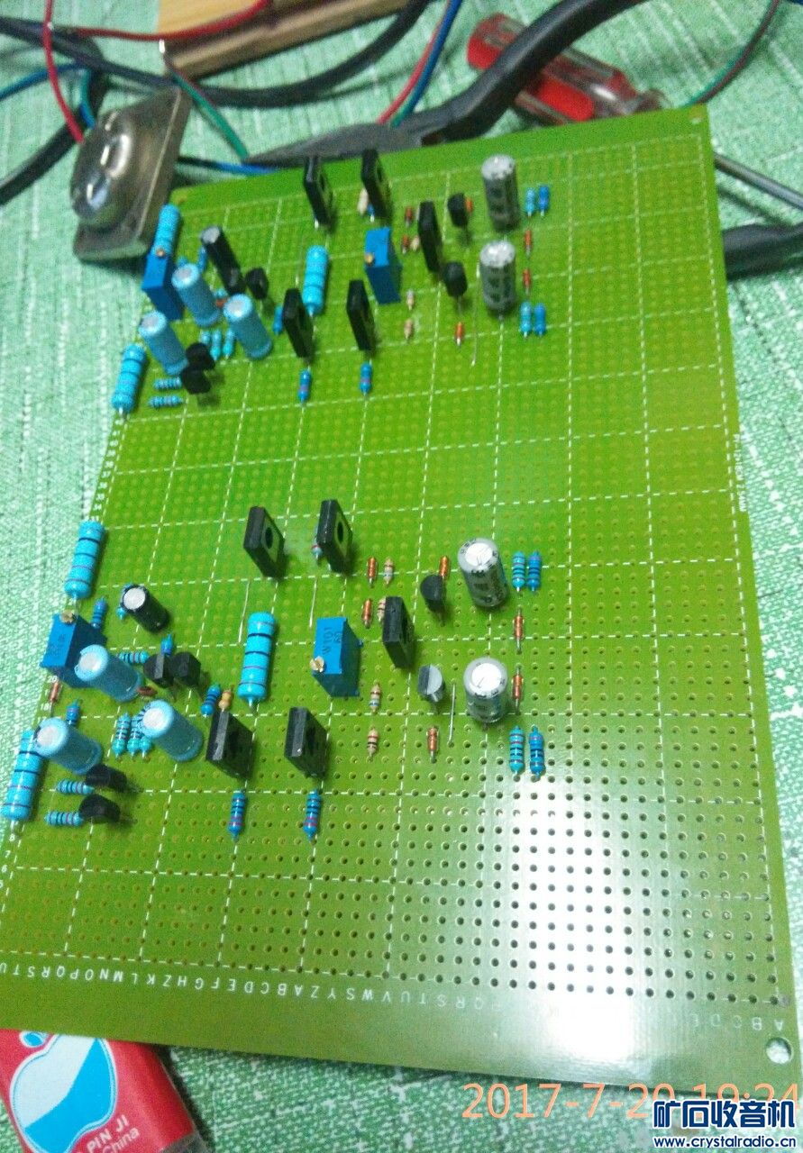

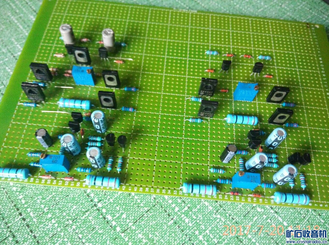

晚上又花了2个小时,推动以全部做完,只等加电调试了,因先前以加过电,只是电压只有正负35伏,电路基本工作正常

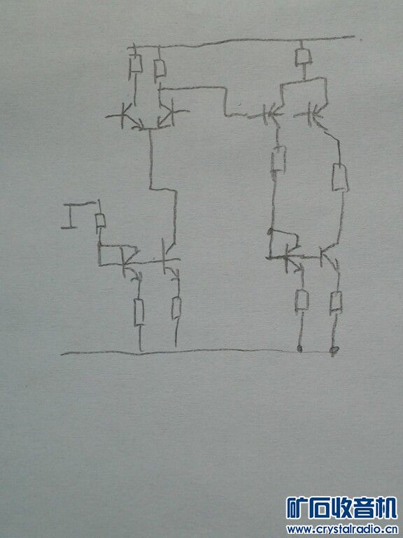

制作推动级首先得有一个完美电路支持,比较经典的电路输入级多采用恒流电路,这种恒流电路开关机冲击声音大,对电压变化敏感,所以不用
 楼主| 发表于 2017-7-20 06:53:58 | 显示全部楼层

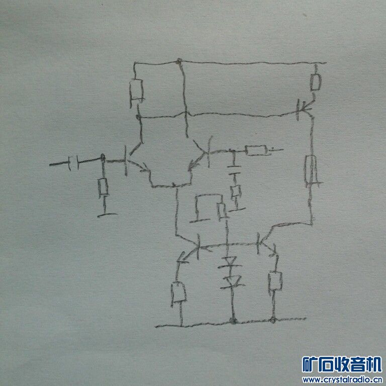

电流镜电路多见在高档功放中,开关机冲击小,甚至都不用继电器延迟,对电压适应能力强,所以决定使用电流镜作为输入级使用
 楼主| 发表于 2017-7-20 06:59:55 | 显示全部楼层

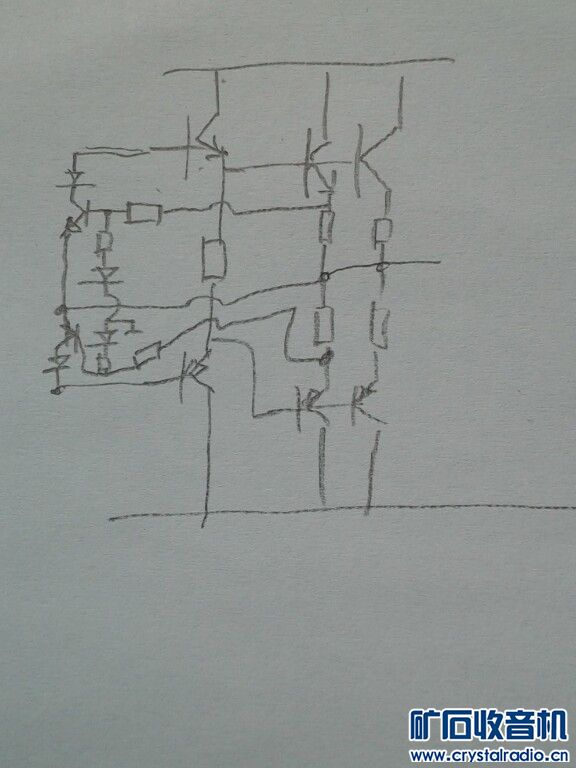

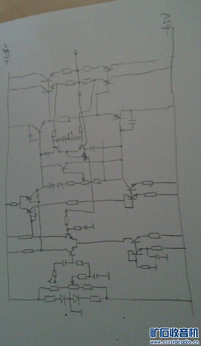

输出级得有限流电路,才能保证功放不过载烧毁,原天逸功放用的是线性光偶控制输出功率,可能就是这个控制电路导致低音极强,喇叭位移大,功率上不去。图画的太简单,对付看吧
 楼主| 发表于 2017-7-20 07:34:38 | 显示全部楼层

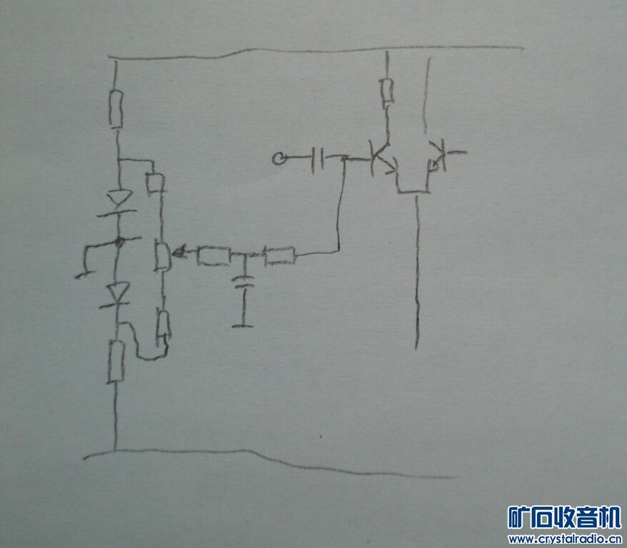

自己制作受零件配对限制,加入中点电位调节电路,以前见到的调节电路基本都不起什么作用,这个才是真正起作用的中点调节电路
 楼主| 发表于 2017-7-20 07:49:44 | 显示全部楼层

 楼主| 发表于 2017-7-20 17:31:51 | 显示全部楼层

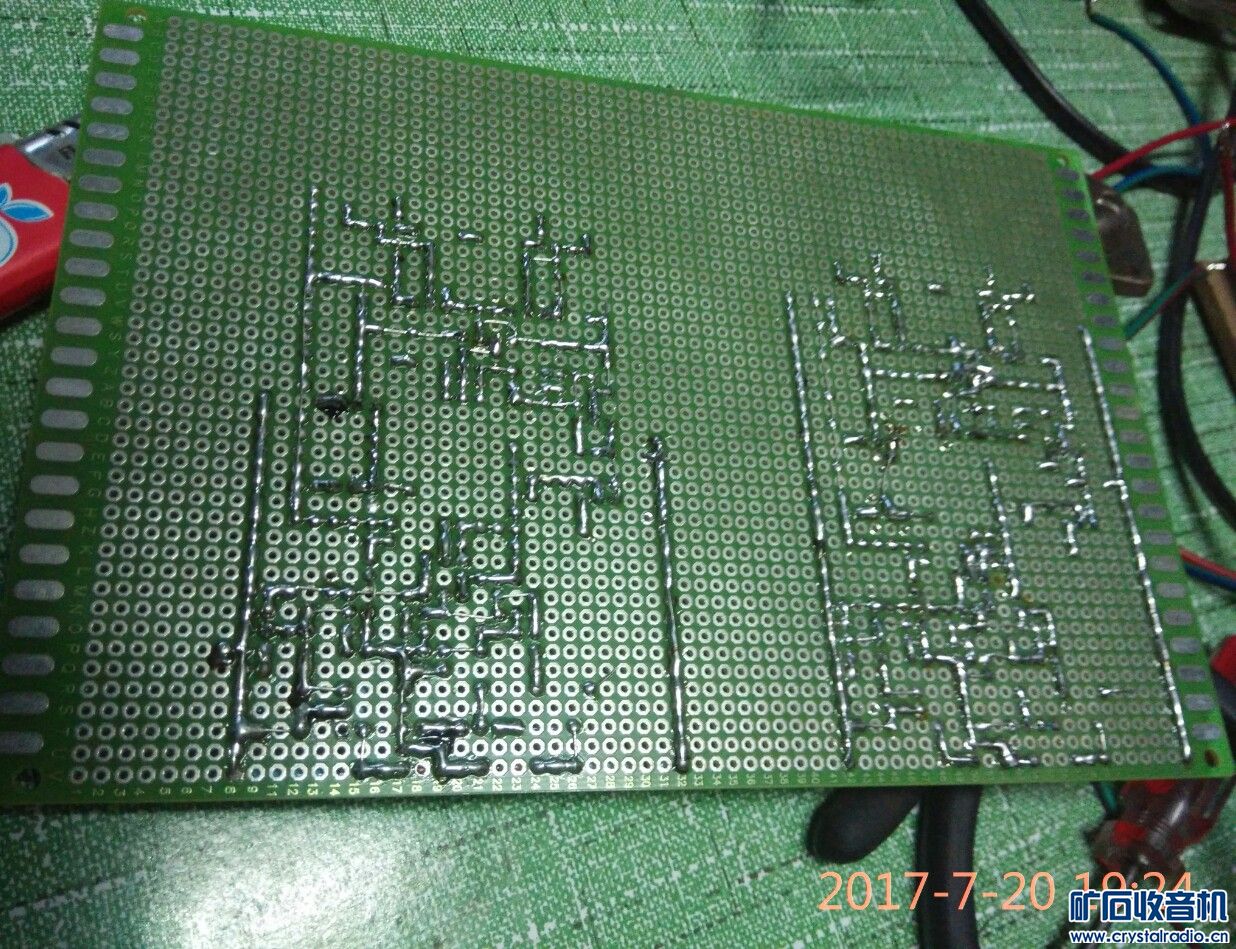

零件基本齐全,上机之前万用表检查必不可少,UT61E 挑选电阻,M8测试仪挑选三极管,用洞洞板干活快,一个上午基本出来了,返工了一次,原因是把中功率管的管脚搞错了

最初想法只是做个推动,现在来看跟做个功放没区别了
