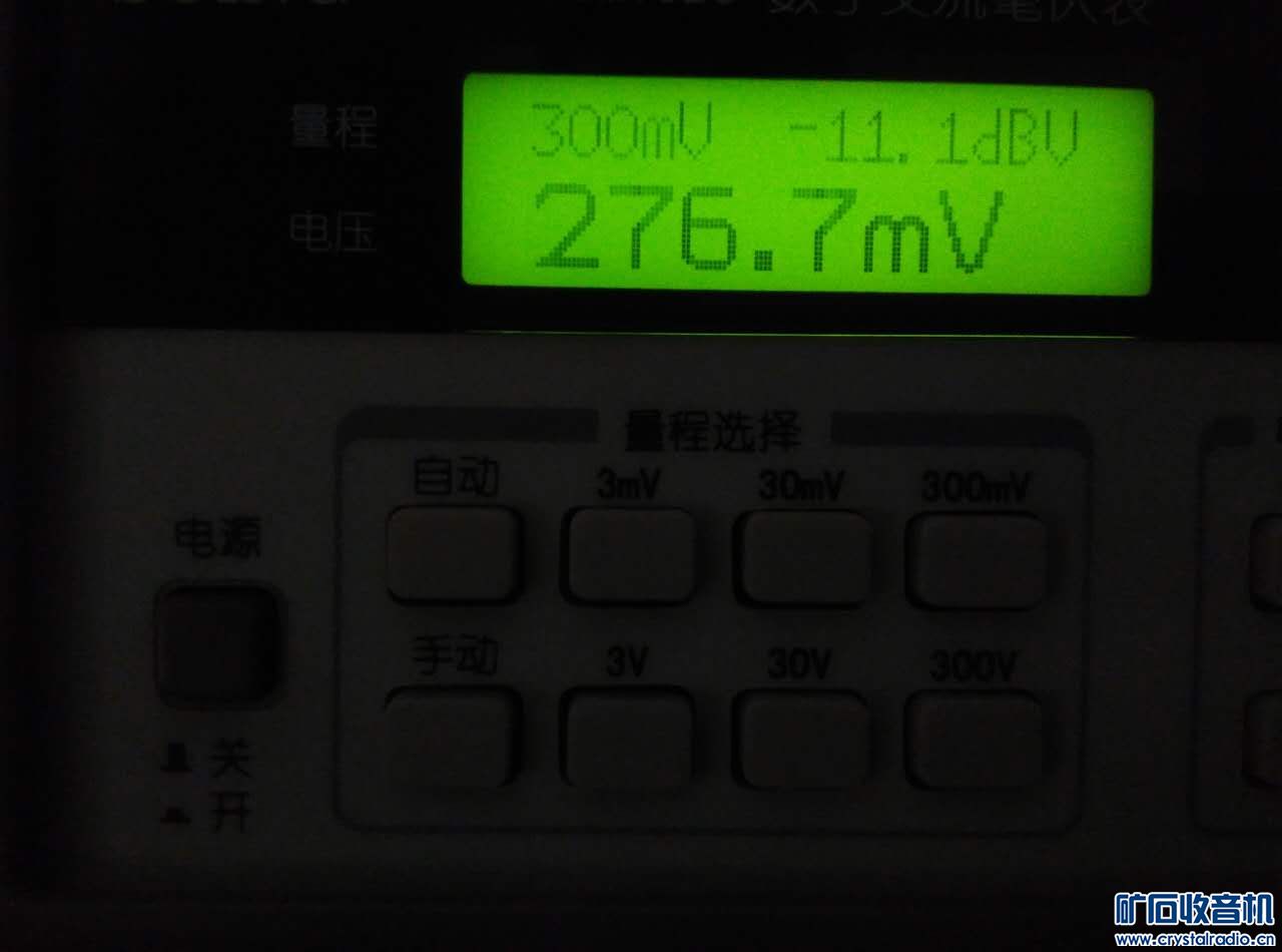

我用毫伏表测下了模拟示波器的方波电压,显示是0.2767v。
但示波器刻度电压显示是0.5v。
可能毫伏表显示的是RMS
示波器显示的是VP-P.
但这个0.2767v与0.5v之间是怎么换算的?
难道示波器或毫伏表精度有不准?

方波,占空比有关,跟正弦波不一样。占空比要是50%,毫伏表数值在50%左右就正常
发表于 2017-7-17 23:20:22 | 显示全部楼层
不是有效值,而是平均值,Vp-p为0.5V的占空比50%的方波其有效值是0.35V多一点,显示0.276与平均值更接近。这种表添加均方根计算倒是不复杂,不过面板上好像没有选择计算平均值还是有效值的选择按钮。因此推测就是一个平均值。示波器和毫伏表的误差都有些大,个人觉得误差10%以内都很欣慰了。

简单的仪表都是整流成直流来测量的,表测量的是直流的平均值,但是显示是按着平均值与正弦波的计算值折算后的值来显示的。这类仪表你可以先测得值后根据波形再计算。
发表于 2017-7-18 07:52:51 | 显示全部楼层
既然是方波,波形对称,那就是平均值的两倍。

 楼主| 发表于 2017-7-18 11:57:25 | 显示全部楼层
感谢楼上老师的答复。
刚才我用正弦波在示波器里调整到0.5v的幅度,毫伏表显示为177.8毫伏
我算了一下,0.5v除以2再除以1.414等于176.8毫伏,说明示波器和毫伏表的电压指示是正确的。

交流毫伏表只能测量交流信号, 对直流份量是不响应的. 占空比为50%, 峰峰值为 0.5V 的非负方波, 在交流毫伏表中首先被滤除直流分量, 变成峰值0.25V的正负对称方波. 这个交流信号的有效值与峰值是相等的, 即 0.25V.
