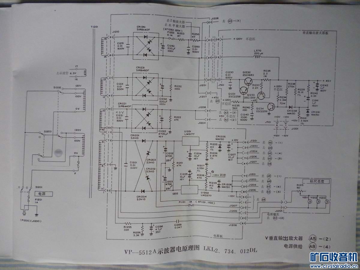

手头使用的VP5512A,在调试收音机时用作简易扫频仪。当一次使用完毕关掉示波器电源后,马上又接着开机问题来了,示波器不出扫描基线了,X轴、Y轴输入信号不显示了。
开始怀疑是开机时X轴的输入几伏的锯齿波信号造成机子输入电路过载,不像呀、那Y轴没有输入信号,同样也不出波形呀?
看着机子电源指示灯、标尺亮度灯都还亮着,调节亮度旋钮屏幕还有增辉的样子,估计还有高压但是局部电源故障以及某快功能板子故障应该存在。
由于开机后马上就按动了X_Y功能按键,开始怀疑是否为按键组件出问题了,可是按键板在几层板子的中间位置,想要检查呢可是要大拆机子了,无有把握还是少动为好,那就检查电源吧,这时闻到一股糊味,赶快关机用手一摸是一只整流桥过热,问题找到了但是原因还要找。
对着电源的图纸仔细分析,图上标注的几路电压基本都还正常,像120V、正负10V正45V,出问题的那一路为正5V输出的那一路,这一路先由变压器输出7.5V交流,经过桥式整流后在带有负载的情况下基本上输出直流电压大约在8V左右的样子,然后带动着几块板子上的几只5V稳压集成块,再给大约有十几块或者还多的门电路、TTL74系列电路IC供电。这一路电源的负载很重,焊下桥堆检测几个臂有短路击穿现象,不敢贸然更换桥堆,随用稳压电源单独给这一路8V输出供电,测电流不到1A,还好示波器出扫描基线了,找代换的桥堆,网上也查不到。桥堆的型号是SIR BA40F ,看桥堆的个头不大,就用四只1N4007代用吧,换上四只整流二极管后,开机大约有几分钟管子发热厉害,一只二极管引脚竟然化锡了,不行太热了,换上从电脑电源上拆下的几只2A以上的二极管再试,还是不行发热,这时串接电流表看一下,电流达到接近2A的样子,这就怪了刚才用稳压电源外接供电电流不到1A怎么换上桥堆后电流就增大了呢?
再分析电路图就会发现,变压器的这一路输出还有一个抽头(没测量那个电压),桥式整流负端也接地,这电路电流流向就不分析了,换电流大于3A的桥堆总可以了吧。示波器电路太过复杂,在换上元件几乎各功能不受影响,检测工作一段时间正常的情况下,那就先用着吧!桥堆工作时咱敢用手摸了,温升还算不太大吧,好了。

    打开桌上的电脑,正好还要看一下今天的卫星云图,现在简单再重写一下帖子吧,大意是问题还是存在的,示波器虽然能使用了,功能一点不受影响,但还是有点不放心啊,有功夫还是再查找一下电流增大点的原因为好。
还有一个奇怪的现象,本想将整流桥负端断开检测一下(前几次检测电流是断开整流桥的正端),没想到电路还能正常工作,那就在整流桥的正端串接电流表看一下,电流居然降到1A以下,机子还是有问题?这整流桥的负端在断开的情况下,直流电压是怎么完成回路的?
如果再加一个小变压器单独给整流桥供电,应该是完全可行的,但是最好还是找出问题所在,要不然现在用着示波器还是不放心,虽然能用,可查找问题还要绕弯子呢。

不懂分析,只知道换超标零件?我来帮你分析一下了,7.5v交流通过桥式整流滤波后电压应该为10.5v左右。桥堆(整流二极管)发烫,测一下C1222是不是失容或者严重漏电状态……^_^
 楼主| 发表于 2023-7-5 09:58:43 | 显示全部楼层
      这已经是五.六 年前的帖子了,后来故障问题得到了修复...... 另外,还有一个奇怪现象就是2017年以后的回复帖子找不到了?
