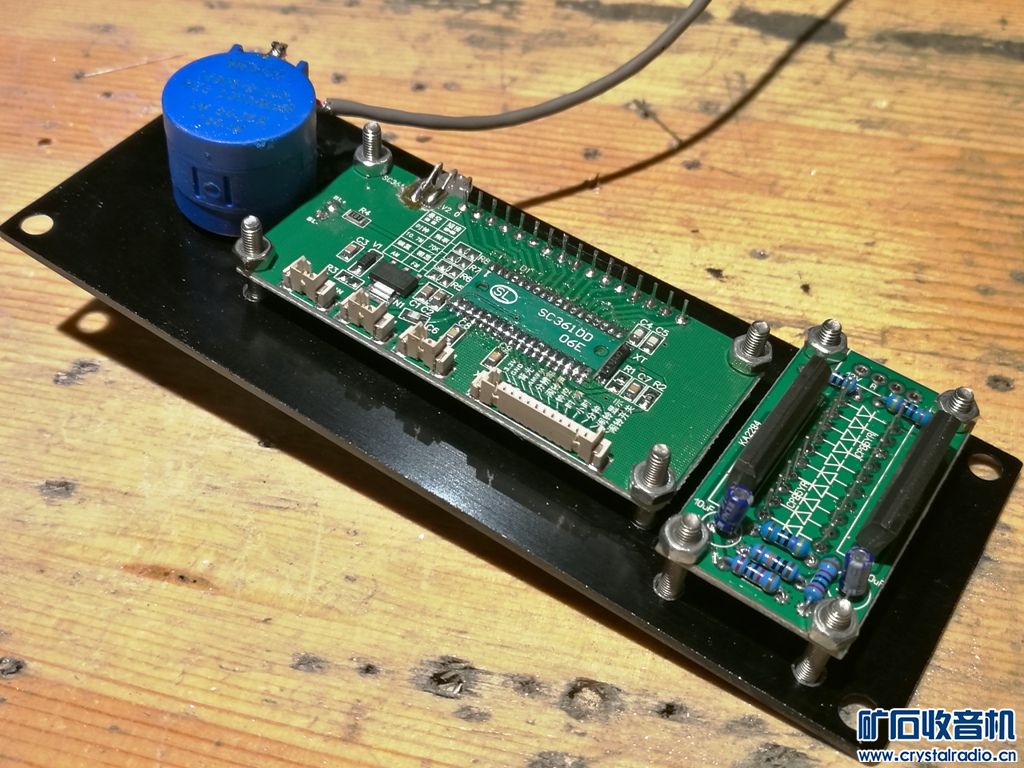

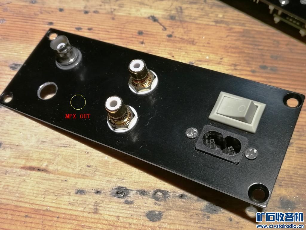

      在一般的业余条件下,机箱制作时,面板处理是一件很让人头疼的事情,不仅在功能上要做取舍,在布局上它更是另外一种技术,这就叫美术。虽说,这种技术不会关乎机器功能的实现与否,但它很大程度上决定了机器的品相、品味、品质的高低。所以,不管是功能布局,还是选材用料,甚至是加工制作,我们都要十分的小心,得谨慎下手。

设计的真好,看您在3610上加装一个发光管,是什么指示信号?还有面板上的一排发光管是响度指示吗?
哈哈!您老好眼力,在频显板上加了一个发光二极管都能看到,厉害啊!可图片上方的文字您怎就不理它了呢?开个玩笑啦。那个LED是立体声锁定指示ST,另外一个是LED模拟猫眼,是谐准指示。

      你说得对,不瞎说,最好是黑色的平头螺丝,只是手头上没有。也好,用这种无色的不锈钢螺丝也不错,可以抢眼一点,省得让我们的眼睛有更多的时间停留在加工制作时可能留下的一些瑕疵上。 下一个就用黑的平头螺丝了。
发表于 2017-7-21 21:08:59 | 显示全部楼层
加工机箱是很多DIY者不敢下手的地方,因为这里要涉及到钳工方面的知识,有条件还是拿到外面加工好了,不说别的,自己看了也舒服很多,如果自己加工,不小心打错了孔,又舍不得换过有错误的机箱,心里会想就将就吧,所以不要难为了自己,陈老师的这个前后面板我看就是外面打工回来的,美观大方,步局合理,我看到陈老师的作品都是精品,特别是那台仿马兰士10B,常常会回想它的影子。

hjuna 发表于 2017-7-21 21:08
加工机箱是很多DIY者不敢下手的地方,因为这里要涉及到钳工方面的知识,有条件还是拿到外面加工好了,不说 ...
小黄,这个机箱上的所有孔洞,都是我用枪钻加锉刀手工加工的,这个厚度的铝合金材料还是好加工的。
哦,那加工得非常漂亮,没有毛刺边,完美了。
