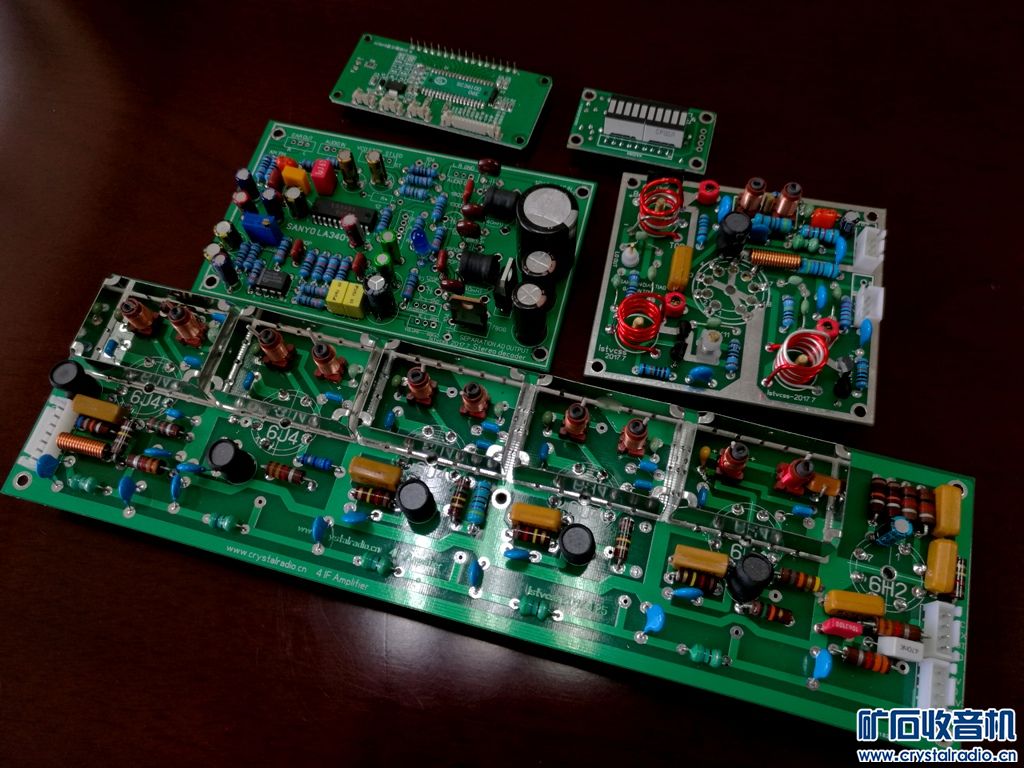

      对我来说,DIY电子管接收机是一件很愉悦的事情,特别是制作FM波段的收音接收机更让我喜欢甚至兴奋。相对AM而言,这也许是FM频段频率高,带宽相对较大,更具挑战性的缘故,在下曾经尝试制作了一款又一款的高频头,做了一个又一个的接收机,总是觉得自己有一台理想的机器还没做起来。于是,就这样乐此不疲,一台接一台的做,似乎有一种将FM接收机进行到底的力量在驱使着我。

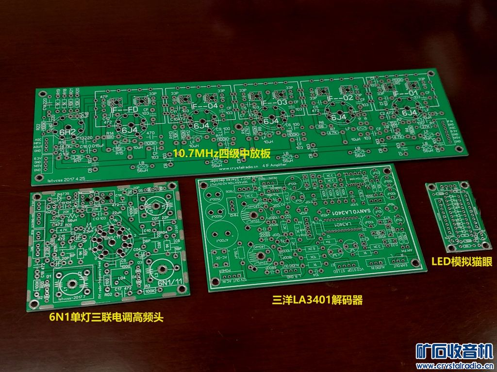

      这次开做的FM接收机目标定位是:

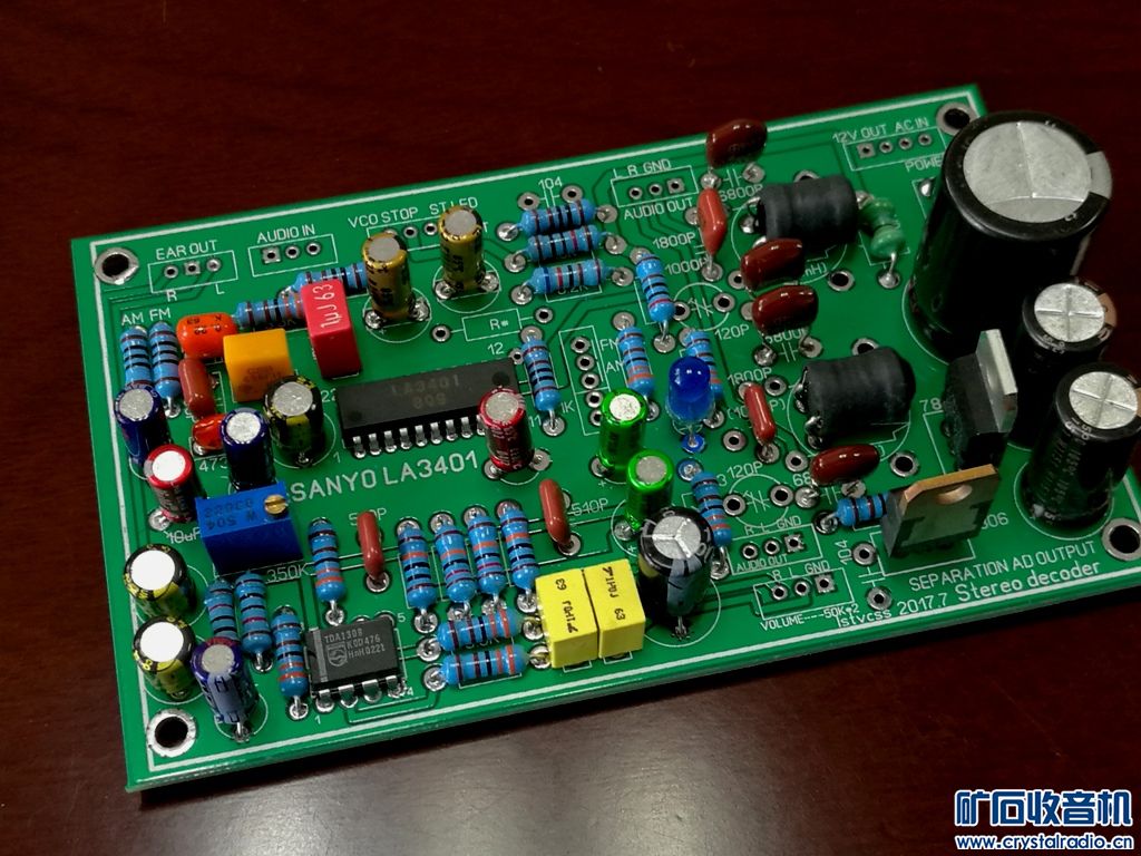

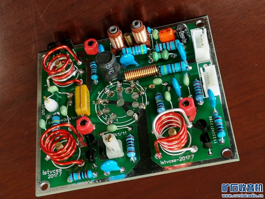

      一是FM立体声调谐器定位,即不带监听功放(只设监听耳机功能),自带电源,采用“胆结石”方式,由成熟且性能优良的解码器芯片LA3401担任立体声信号的解码(可以把它视作系统的一个信号的分离耦合器件);

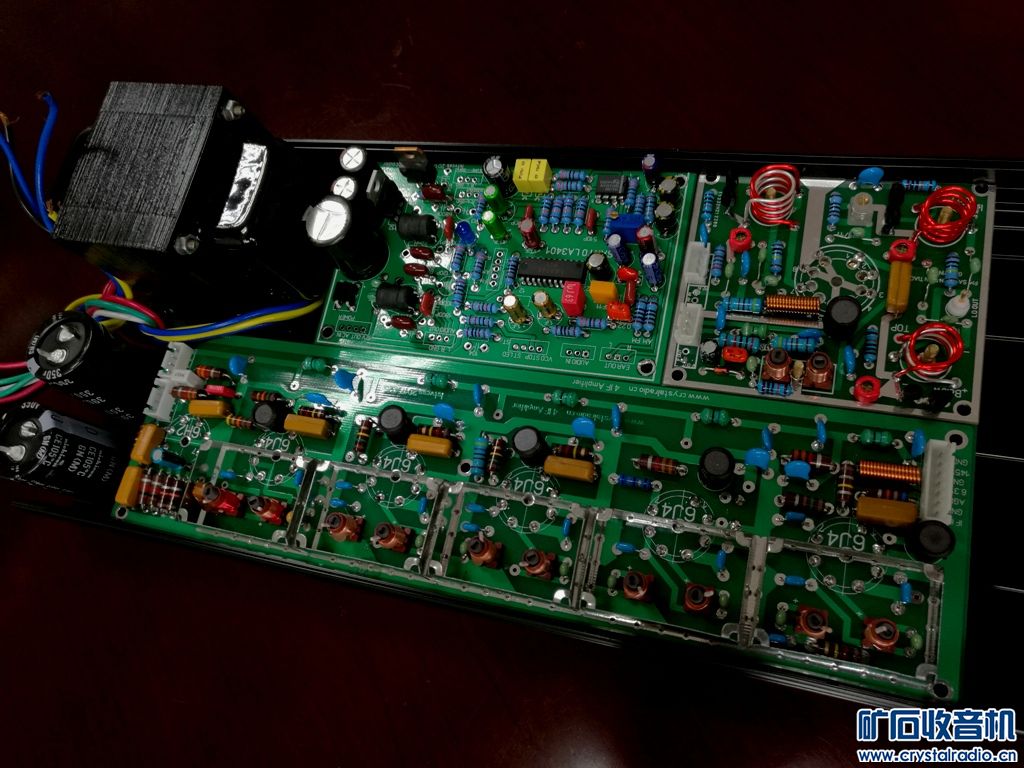

      二是采用大部件PCB板模块式结构,即PCB板高频头,PCB板四级中放,高性能IC解码器,LCD频率显示,LED模拟猫眼等电路模块。当然,电源系统和L/R双声道阴随输出,我还是准备采用搭棚来完成,也好给接收机留一丁点的怀旧元素;
      三是采用长条形全铝合金紧凑型机箱,以便于机器的驳接放置,与现成的功放机形成空间的合理分配,不渲兵夺主。

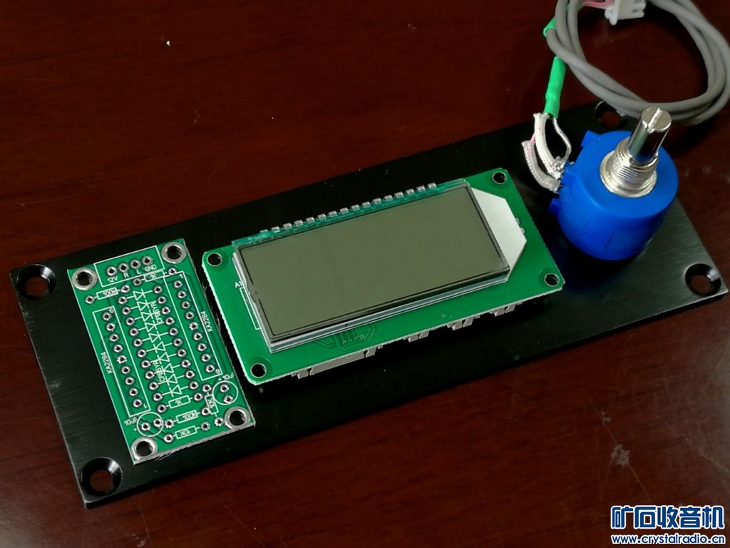

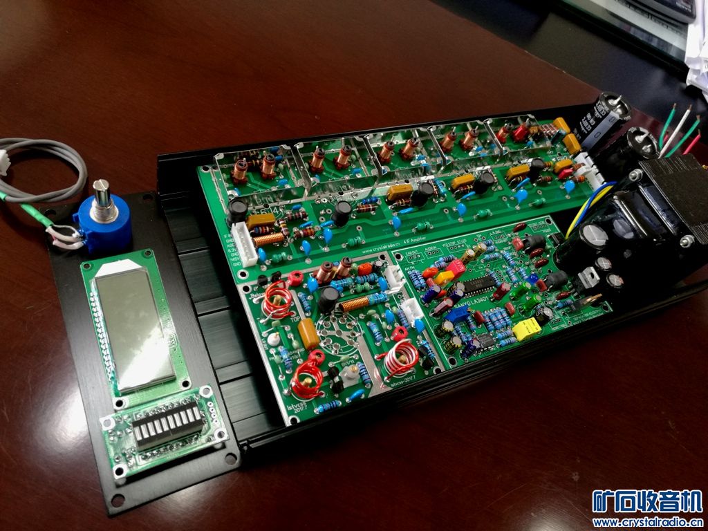

      在一般的业余条件下,机箱制作时,面板处理是一件很让人头疼的事情,不仅在功能上要做取舍,在布局上它更是另外一种技术,这就叫美术。虽说,这种技术不会关乎机器功能的实现与否,但它很大程度上决定了机器的品相、品味、品质的高低。所以,不管是功能布局,还是选材用料,甚至是加工制作,我们都要十分的小心,得谨慎下手。
 楼主| 发表于 2017-7-21 10:05:56 | 显示全部楼层
大叶飘香 发表于 2017-7-21 09:26
设计的真好,看您在3610上加装一个发光管,是什么指示信号?还有面板上的一排发光管是响度指示吗?
哈哈!您老好眼力,在频显板上加了一个发光二极管都能看到,厉害啊!可图片上方的文字您怎就不理它了呢?开个玩笑啦。那个LED是立体声锁定指示ST,另外一个是LED模拟猫眼,是谐准指示。
