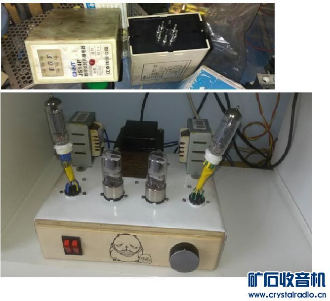

把小9脚的座焊好引线,套到相应的6P6P脚上,然后塞进去,用农机胶固定,再把引线焊好,完成
引线要处理好,不然容易短路

谢谢仁兄的经验分享,因目前才开始学玩胆,暂时还没有坏的大八脚管,所以暂时就用那个继电器座子改的玩玩先,不过你的方法很好,我后面一定会试试,你这个做得漂亮啊!

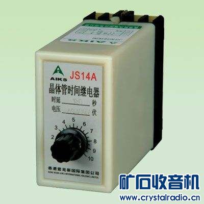

 楼主| 发表于 2017-11-3 17:04:50 | 显示全部楼层
新手开破车 发表于 2017-11-3 15:26
求时间继电器型号!
只要是大八脚的时间继电器,型号不一样也没关系啊!不同型号的管脚尺寸都是一样的,你也可以用别的型号,不一定非一种型号,(和八脚电子管脚的尺寸是一样的)手里有什么就用什么,我主要是有坏的时间继电器,所以算是废物利用一下吧!用起来感觉也很好用,没什么毛病。要做好看的话你可以拆坏的大八脚电子管管座来改(向前面的坛友的制作图片一样),或上网买转换座都可以,宝宝上有卖的。
我用的是这个型号,(前面板上写得有型号)
