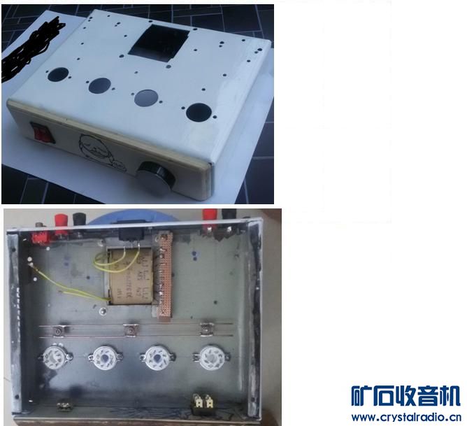

加工设备借用公司里的设备,机箱在台虎钳上弯成形,台钻钻的底孔,锉刀扩孔成形,因没有木工工具,木板直接在砂轮机上打磨成形。然后喷的黑漆,机脚垫子是用尼龙棒在车床上加工成形的,中间沉了孔。
感觉颜色不好看,黑色太过沉闷,又改喷的白色,改色后还比较对自已味,装了部分基础件,电牛,管座,搭棚架。

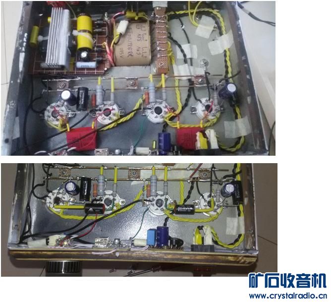

焊好后未调试的机箱内部图
试接不同偶合电容的对比:试了威马MPK10、瑞法、法国苏伦。

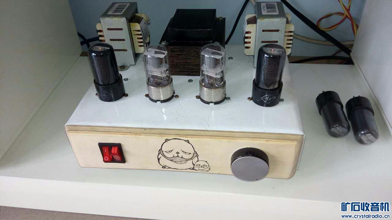

装好后试音,接的是南京6SQ7+美国某6V6,本人比较偏向于对称布局,感觉这样比较好看。
背面的样子
从上面看的样子
用公司电工师傅给的坏的时间继电器座子改了6P1转换座,试了一把6P1的感觉
换下美国某6V6,又试了下南京6P6P,机箱底盖还没装的样子。

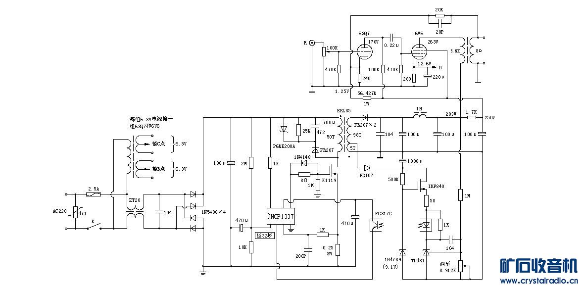

下面这个电路也是自已设计的,包括开关电源部分,因为原来自已制作过NCP1337准谐振式开关电源,但一想到胆机电源变压器就头痛,所以想用开关电源代替,虽然自已之前从未做过胆机,所以想做一台开关电源6V6小胆机,灯丝采用一个20W小变压器独立供电,可是看了半天,网上也没有几个人用开关电源做胆机,并且都说,干扰严重,噪声不好控制,自已也没把握控制好噪音,最后放弃了,把图发给大家看看吧,现在用不上了,想偿试的可以试着做一下试试,开关电源部分使用的工作方式是单端“准谐振”方式工作,有别于"单端反激式"工作方式,这种电路优点是对电路的干扰小,工作谐振时,开关管在电压最低位才开通,所以发热量小,比普通单端反激式开关电源发热量小约50%,

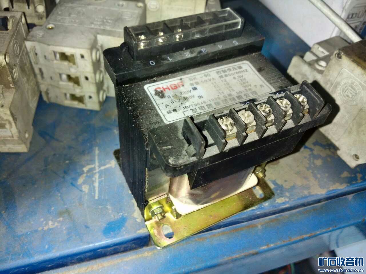

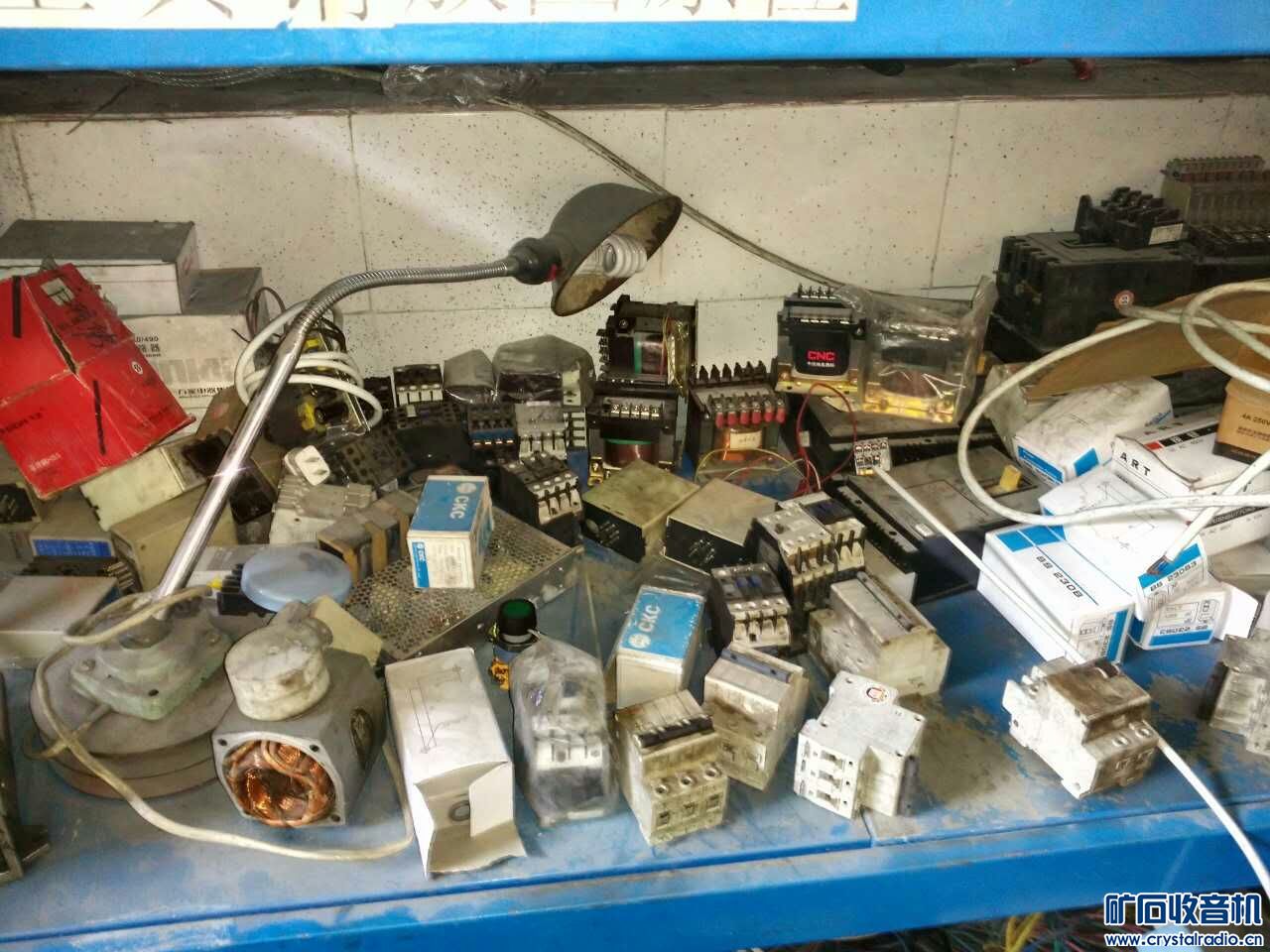

机修办工室电器备用件,看里面的几个机床控制变压器

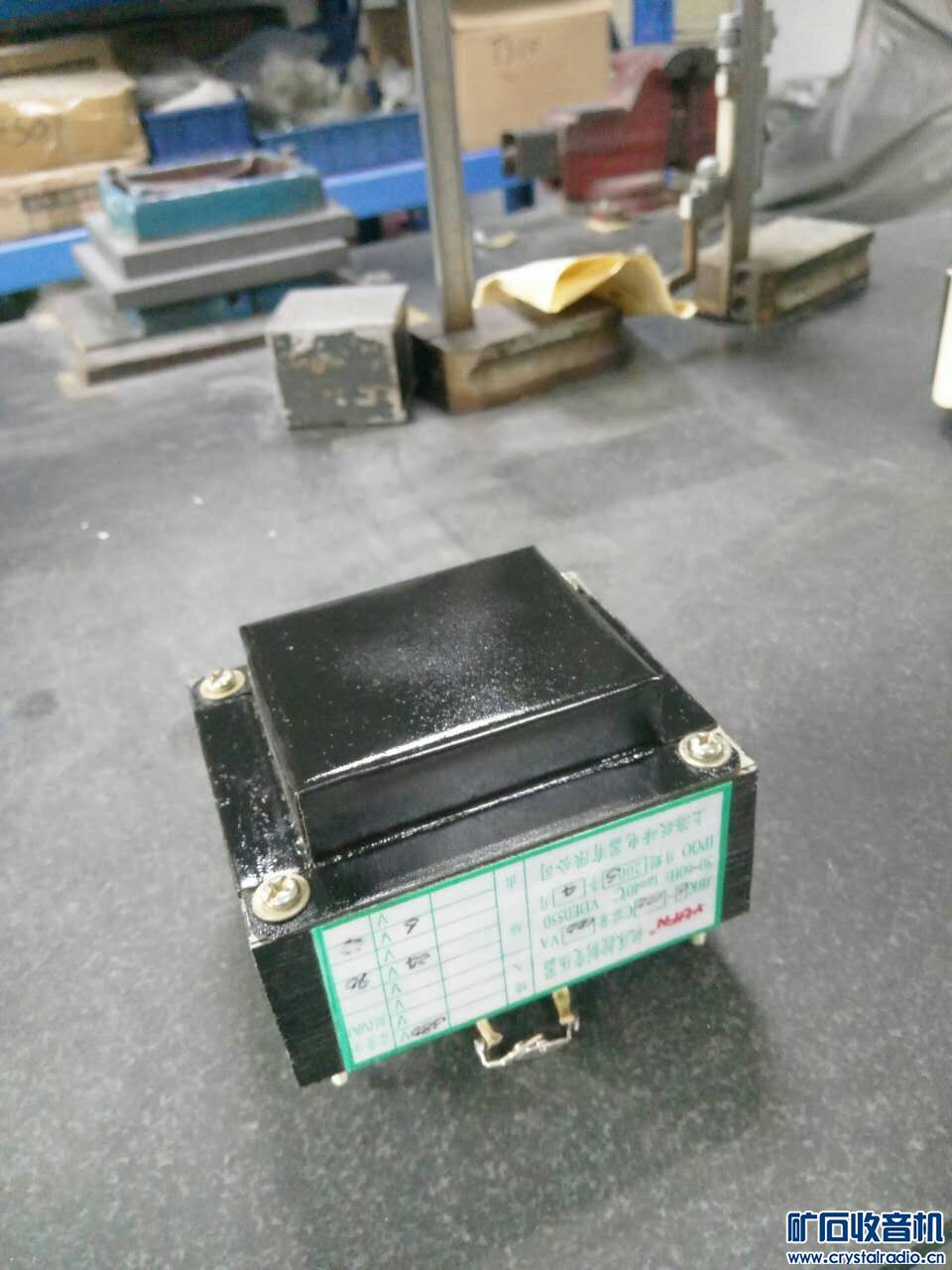

电工师傅人挺好,叫我看上哪个就拿哪个,我选了一个100W,初级电压380V,次级24V、6V的,硅钢片厚度0.5片的机床控制变压器,
上图这个是50W的。
拆了次级,这个变压器质量不错,花30元买了一轴0.35的线,重新绕次级高压及灯丝供电绕组。高压每两层垫一层牛皮纸,用的是充电可
调速电动螺丝刀绕线。如上图,有这东西绕线可省事多了。
绕好后重新做了一个电源牛罩装上看了一下,喷了黑漆,看上去还不错

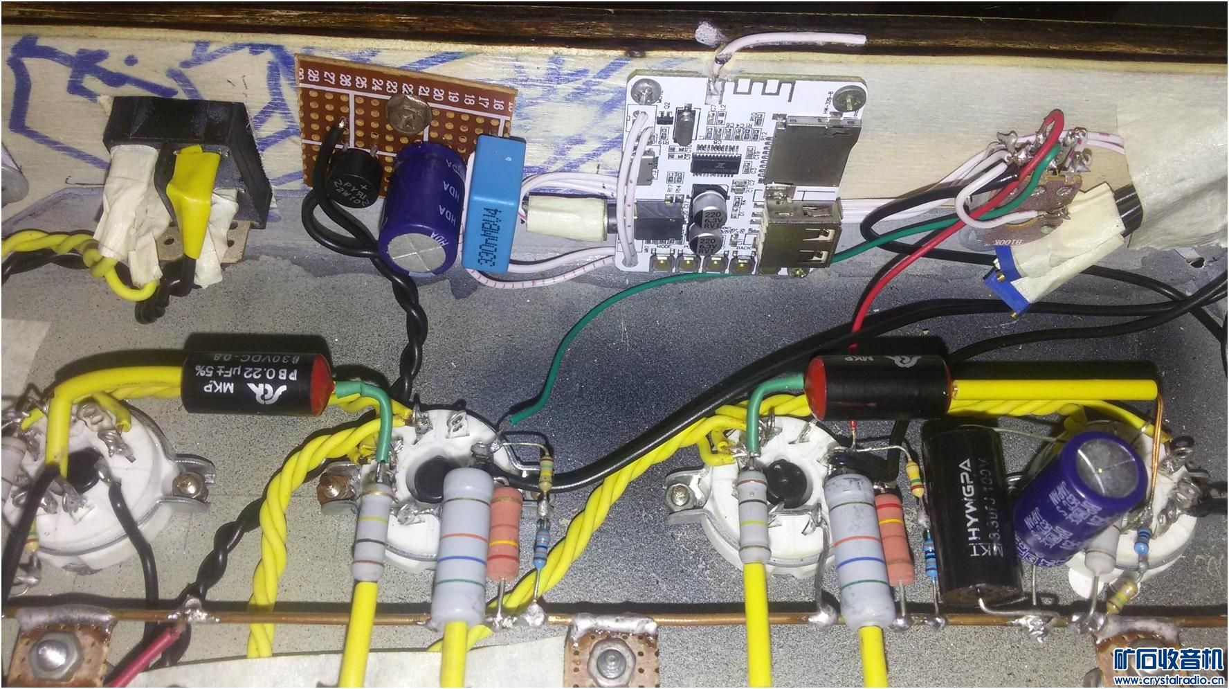

这个是蓝牙立体音声频接收模块,和做的整流滤波部分。这模块18元一个,效果不错,模块自带稳压,试听无底噪。

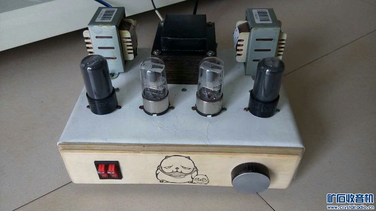

做好后的正面图

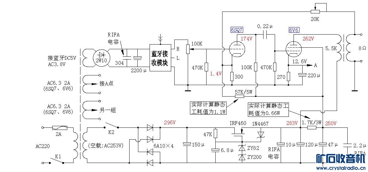

这个是我自已综合了网上各种6V6电路优点,再加入了一些自已的想法后,自已重新设计的电路,上图中的数据是实际制作的数值。
重点说说这个电路的特点:
1:采用来自电源的57K/5W电阻的4MA左右的电流来抬高6SQ7阴极电阻的负偏压,而不完全靠管子的自身电流来产生负偏压,这样阴极电阻阻值可以用得比较小,交流负反馈也不大,目的是想取消阴极电容,同时交流负反馈也不会过大。因此也就没有了电容对声音的影响。
2:灯丝采用交流供电,灯丝中点不直接接地,采用抬高灯丝电位的方式接入,接的是6V6阴极电阻位置(图中A点),抬高了12.6V,这样灯丝电位高于阴位电位,灯丝电位正,阴板电位为负,自然灯丝自由电子就不会跑到阴极去,减少了对阴极产生干扰而产生的交流声。
3.电路采用高压稳压电路,同时因场管栅极6.8微电容的存在,就算打开高压,高压也不去马上加到屏极,因6.8的充电电压是缓慢上升的,需要3秒才能达到正常值,所以场管开启程度是和延时电容一致的,也是缓慢加高压,和电子管整流缓冲一样,从而达到了缓冲启动,保护了电子管。
另高压升高到正常值后,场管再进入稳压工作状态。
本机制作后,没有一点交流声,
因人不是学电子专业的,只是爱好,平时喜欢余业学点电子知识,也不会说一些电子上的专用数语,上面说得不对或不好的地方请前辈们指证。
因上班忙,后面有空在说说声音效果,总之效果超过了我的预期,很是理想。
