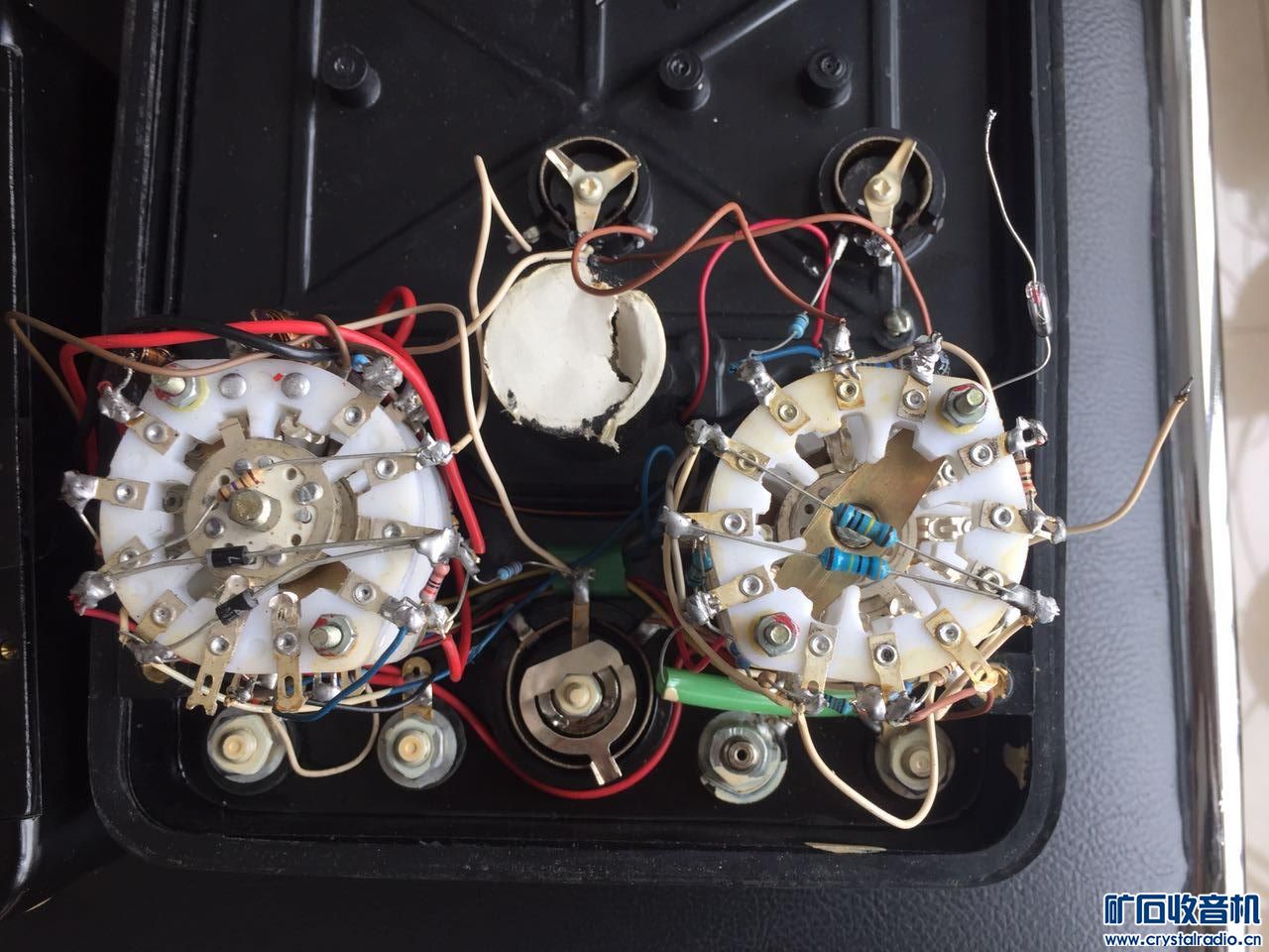

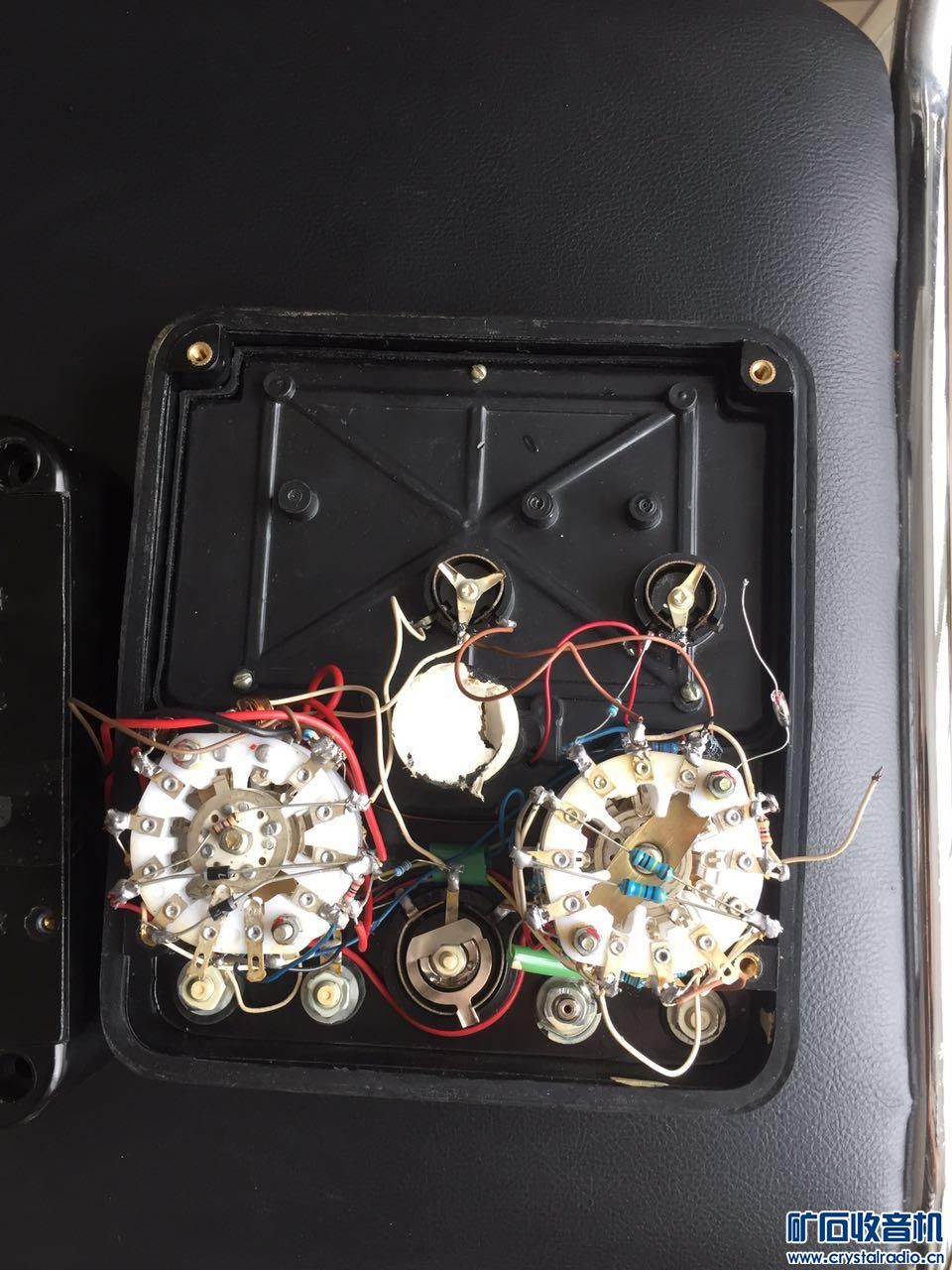

学习欣赏。楼主的维修精神,请教给问题我再网上也是买了一块表里面有二个接点不满意连接,不知道连接在哪里。一个是二极管,一个是线了,拍照片请楼主指导指导。谢谢朋友了。
发表于 2017-8-31 10:50:25 | 显示全部楼层
这是图片请指导一下,谢谢。
发表于 2017-8-31 10:51:29 | 显示全部楼层
有二个接点掉了,不知道在哪里接了,请指导一下。

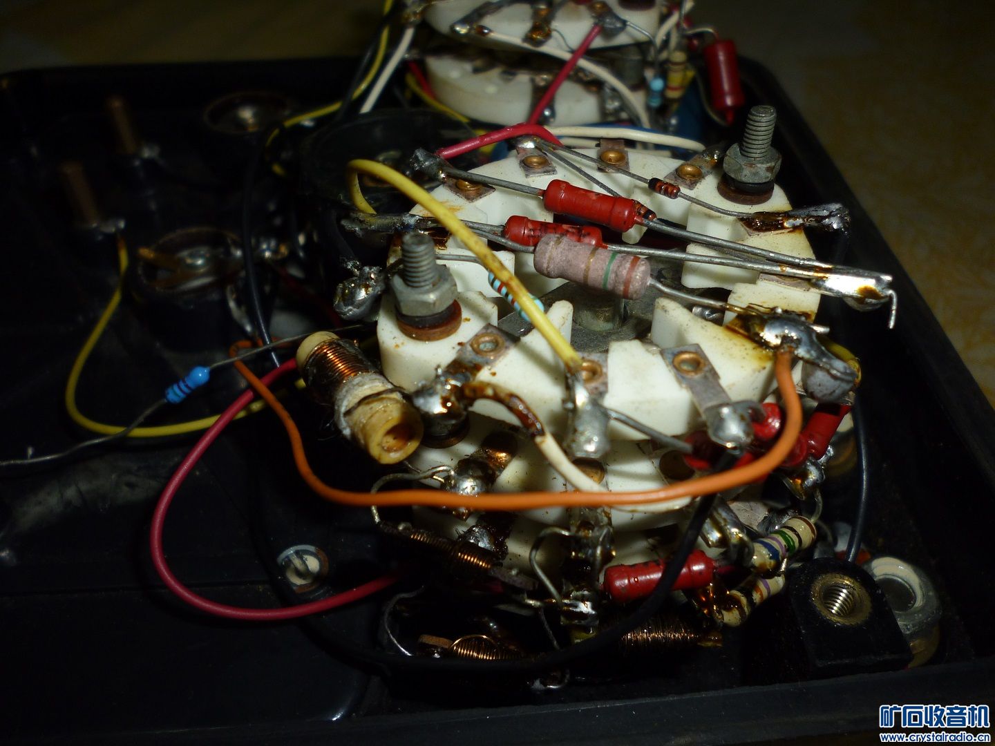

 楼主| 发表于 2017-8-31 11:03:30 | 显示全部楼层
应该在这个地方
发表于 2017-8-31 11:18:40 | 显示全部楼层
哪个线在可调电阻上吧,二极管在电阻下面有一个点是空的
发表于 2017-8-31 11:31:21 | 显示全部楼层
谢谢我试一试吧,不行了你还得帮助指导指导了。

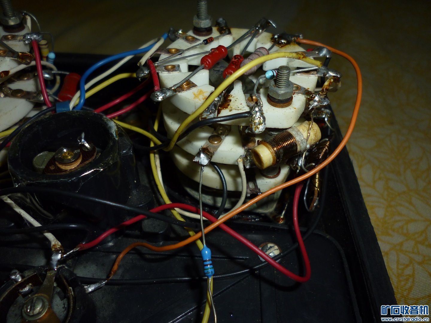

 楼主| 发表于 2017-8-31 14:58:16 | 显示全部楼层
见好就收 发表于 2017-8-31 11:46
麻烦你老师,把你的表哪个部位拍个照片吧,谢谢老师。
我给你拍了这样的一个表的细节你自己看吧
