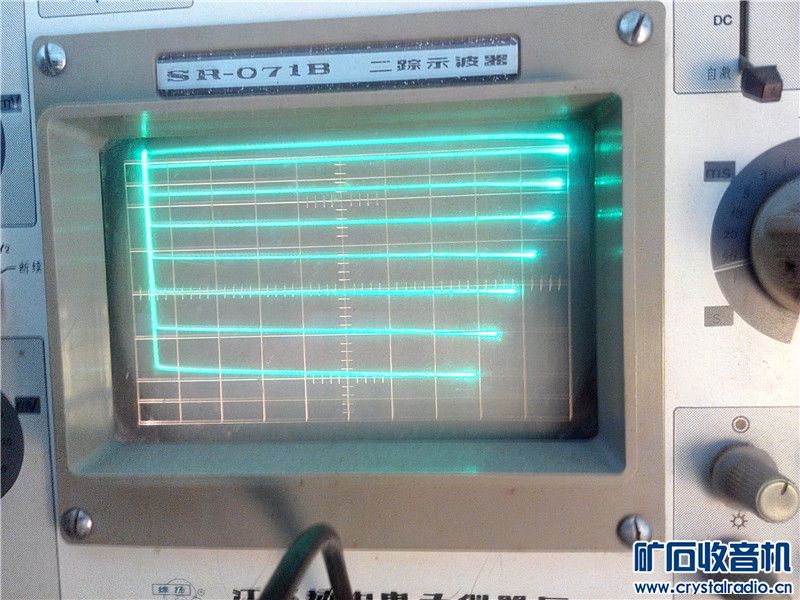

如何理解晶体管的这种特性曲线

以前与电视机打交道时,许多用作视频末级放大的管子基本上也是这样的曲线。记得的型号如BF422、BF423、c2068等。

做稳压管不错。以前就经常这么干的,功率较大的管子可以获得较大的电流,在图示仪的帮助下,很容易找到最佳的工作区域。

我组装过几十台十四吋黑白电视机,其视放管就是这东东。当时,没有图求仪,只测PN结正常的,就上机。好象是没有发现过什么不妥。
现在,手头的仪器越来越全面,所以,要求就越来越苛刻。

B-E结做稳压管,稳定电流太小,没什么意义。现在一个一瓦的稳压管也没多少钱。

表示低电压是非线性的,高电压时线性比较好,所以这种管子专用的高压管。

这两只管子,饱和压降就小得多。

这种特性曲线意味着三极管在高电压下工作较好,几伏的低电压下工作特性较差。工作电流越大,发挥最佳性能所要求的电压也越高。因为3DA87本来就是高反压三极管,所以这种曲线是完全正常的。
可以把3DA87与低压的小功率管组合成共射-共基电路,3DA87作为上管,在高电压下使用,相当于得到一个高放大倍数、高反压、高频中功率三极管。

还是那个“饱和压降大”的管子更适合做视放管,较耐显像管跳火的冲击,用在视放之外的场合就差了一点

只能作前级电压放大,不能作后级电流放大,大电流下线性很差的,会产生失真。

楼主是买到了流到不能用的假货了。3da87是一只性能十分优异的多用途开关管,其特性曲线相当漂亮。

3DA87是用于黑白机视频放大,工作电压都高于80V,有这种输出曲线很正常。
