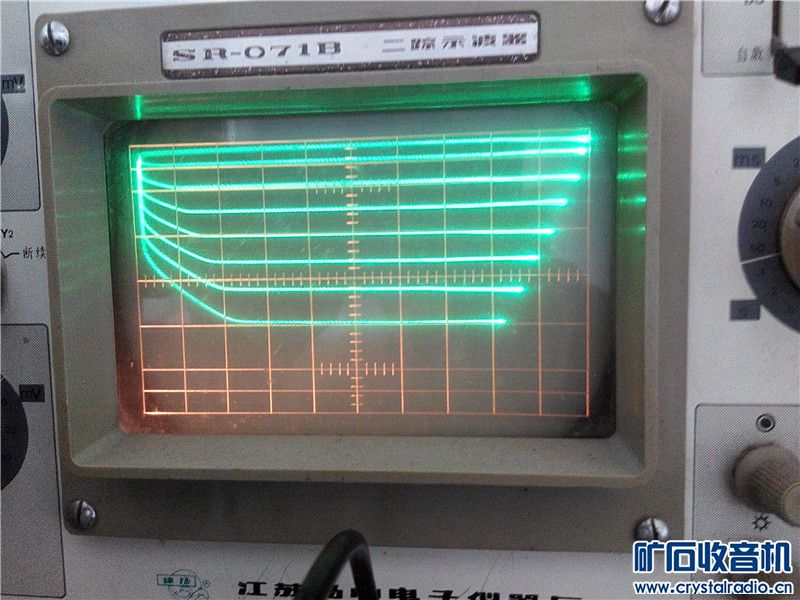

如何理解晶体管的这种特性曲线

发表于 2017-7-13 16:09:46 | 显示全部楼层
这应该是晶体管典型的伏安特性曲线,好像反相了,将示波器上的相位旋钮拨动一下,绿杨示波器波形够清晰了。对照晶体管手册仔细看看
发表于 2017-7-13 16:09:50 | 显示全部楼层
档位选错了?
发表于 2017-7-13 16:14:51 | 显示全部楼层
穿透电流比较大。
发表于 2017-7-13 16:19:19 | 显示全部楼层
求版测的是开关管么?
 楼主| 发表于 2017-7-13 16:24:20 | 显示全部楼层
这是一只3DA87C硅NPN管的特性曲线。横轴是电压,每格2V;纵轴是电流,每格1毫安。我的晶体管特性图示仪型号J2461,NPN管的显示就是这个样子的。

老黑白电视机上的视放管。最近我买了200只这管,其中有不少是这种曲线的。

发表于 2017-7-13 16:35:28 | 显示全部楼层
求知无足 发表于 2017-7-13 16:24
这是一只3DA87C硅NPN管的特性曲线。横轴是电压,每格2V;纵轴是电流,每格1毫安。我的晶体管特性图示仪型号 ...
如果是NPN管 ,  图形肯定反相了。
发表于 2017-7-13 16:36:50 | 显示全部楼层
按说明书里所说,这样的图形表示线性不好,饱和压降大。

发表于 2017-7-13 16:57:41 | 显示全部楼层
如果 Y 轴每格 1毫安,是否贝塔值也偏低?
发表于 2017-7-13 17:25:47 | 显示全部楼层
3DA87,是高频大功率管(过去),高耐压小电流,用在黑白电视机的视放电路。楼主图片应该是三极管的输出特性曲线,但Y轴弄反了。这个曲线已经很好了,因为是高频高耐压大功率管,以前只能做到这个水平了。
