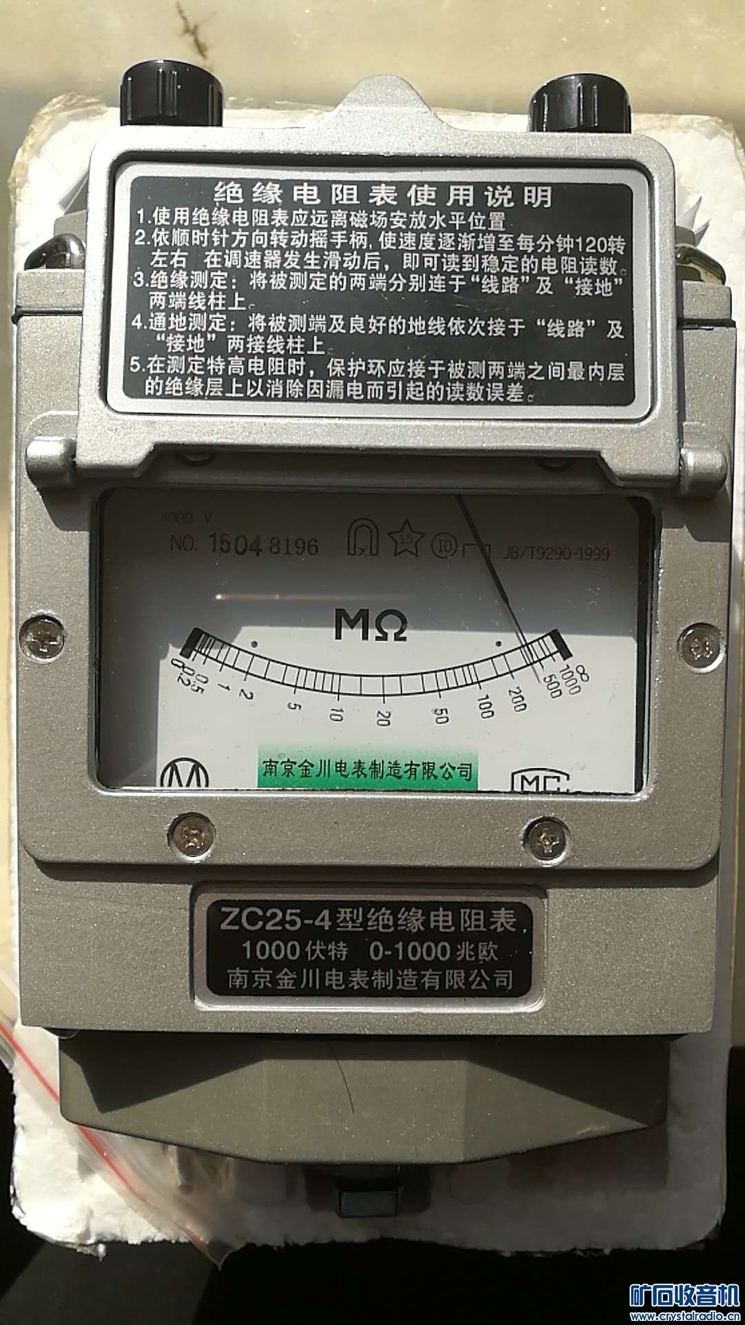

 楼主| 发表于 2017-10-28 09:55:40 | 显示全部楼层
ZEROONE 发表于 2017-10-27 19:30
对头,我这表70年的,那个时候就不用摇了。
谢谢!你这种表现在市面上基本已经不多见了!很多维修公共用电设施的从业者还在用: ZC25绝缘电阻表.jpg 现在大多数家维人或电气工程维修者手中用得最多的都是这个ZC25型绝缘电阻表!
