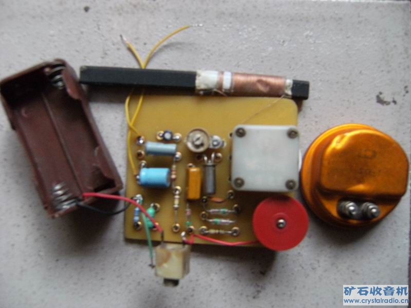

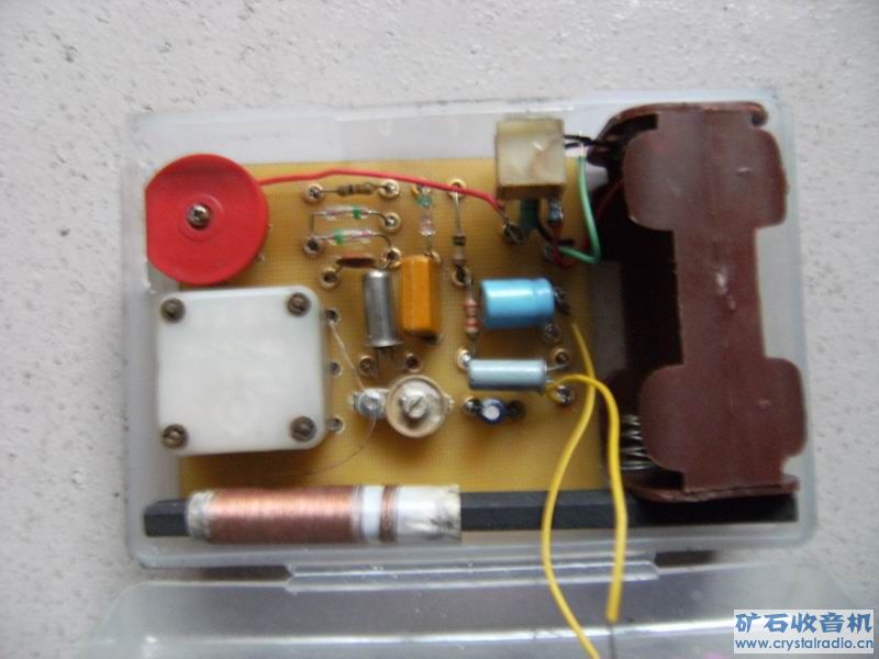

制作了一台两管机直接驱动舌簧耳机,声音比较响强台7、8米清晰可听。
三极管3AG44放大倍数120,集电极电流1.5mA。
功放管3AX22放大倍数110,集电极电流12mA。
没有使用输出变压器,直接带舌簧耳机,再生不明显有待进一步调试,能接收6、7个台。

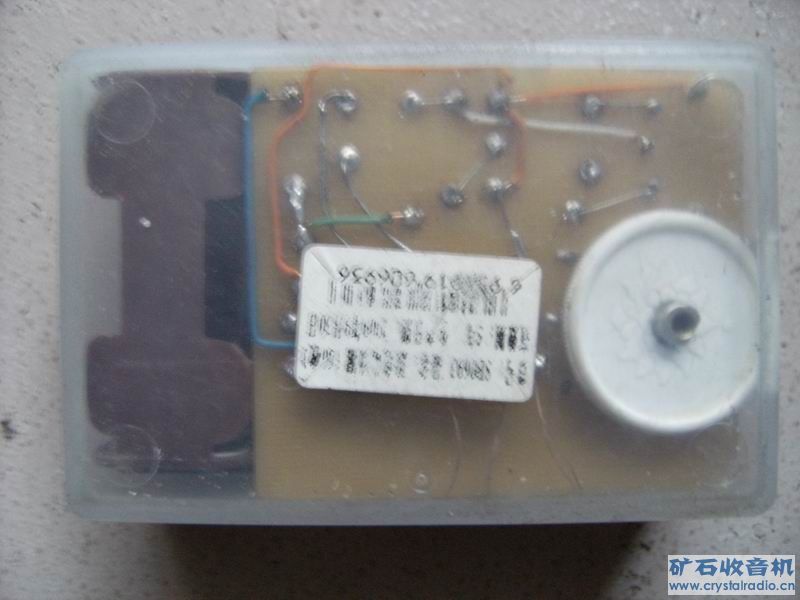

请大家看一下这块金属镂空板加上是否合适
电路有所改进增加了音量控制,也能调节再生
4

不错,电路图应该是来自“少年晶体管收音机”。

 楼主| 发表于 2010-10-31 18:01:36 | 显示全部楼层
舌簧耳机不用改,直接连接就可以,声音比较响亮

高频锗管好。
