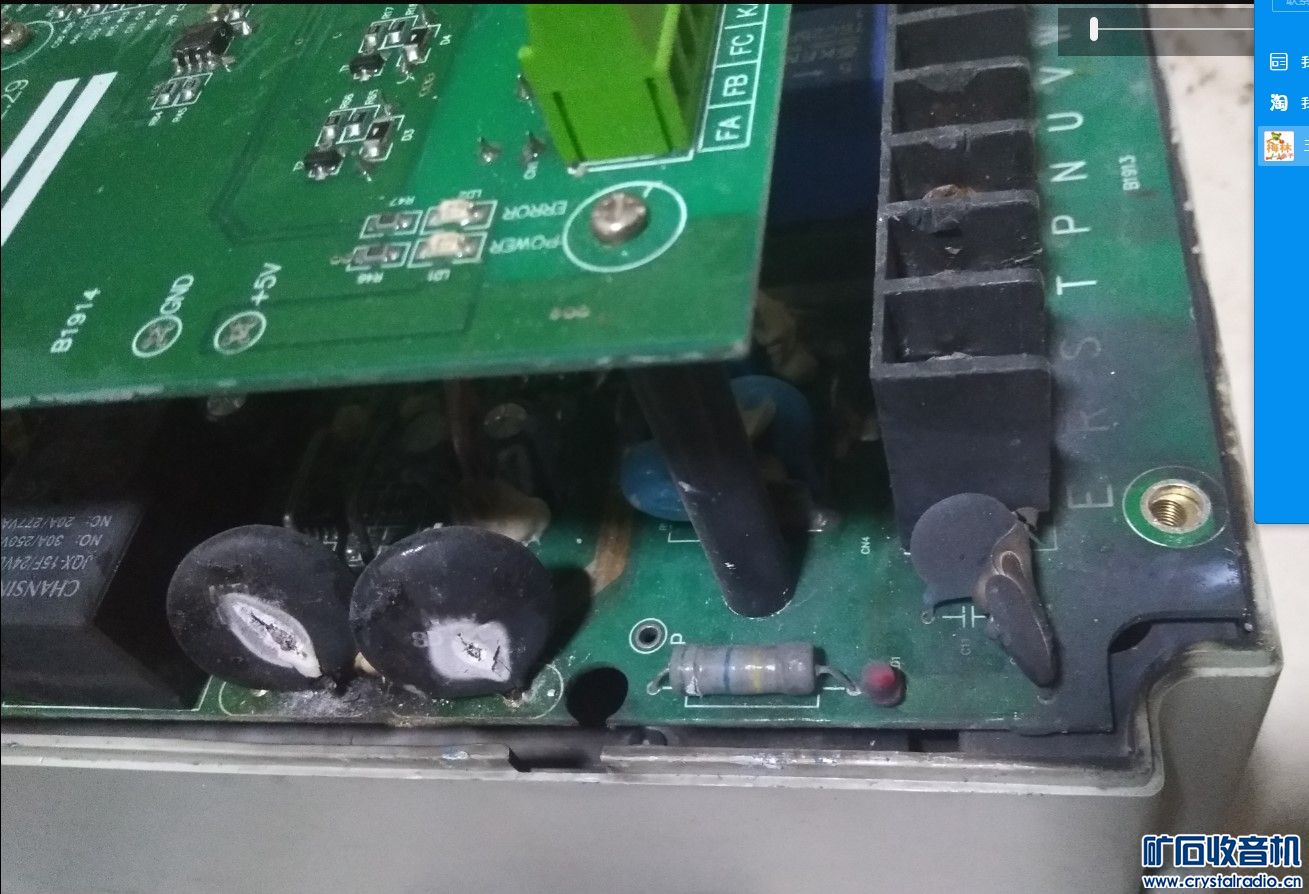

发表于 2017-7-11 15:13:48 |
这个是明显的短路性保护, 2个热保护电阻下掉若再无短路现象, OK~
 楼主| 发表于 2017-7-11 17:13:00 |
拆开看了,整流桥坏了,输入部分的铜箔也烧了一部分,电容都鼓了,感觉像是超压了,但不可能呀,本来就是380v的,还能接到什么电压上
