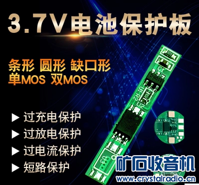

2345截图20170711174738.png 这个问题厂家早已考虑到了。不是每块锂电里面都有充电管理、保护电路吗?难道都没拆开看过?

一般电池都有保护板,直接充就行
