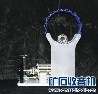

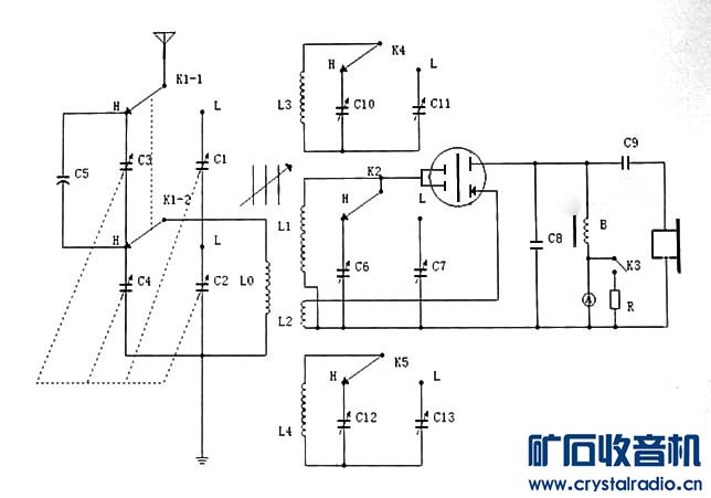

    本机做为防制机在原机基础上做了几个改动。一、天调线圈使用花蓝线圈+中短波磁棒组合,比原机有更高的Q值。二、将中波分段调谐,即可提高可变电容在高端的Q值,又将可调范围展宽,有利于寻找电台。三、检波器使用了双栅场效应管,与两只SC2-300舌簧耳机正好匹配,提高了检波效益,接收弱台能力大大提高。电路图见图1。

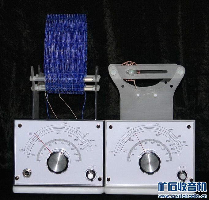

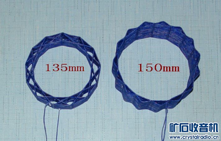

    首先做了三付135mm花篮线圈支架,在绕制线圈时发现直径150mm虽然比135mm只增加了15mm,但空载Q值却增加了将近200,决定主振线圈直径使用150mm,只是支架不太合适将就用吧。
    图中L0是天调线圈,用0.04x270股李兹线绕76匝,线圈外径38mm,内径21mm,电感量310uH——380uH,磁棒采用二支90mm中短波磁棒,装在20ml注射器里,
    L1是主调线圈即检波线圈,用0.04X660股李兹线釆用上1下1绕法共48匝,线圈外径150mm,电感量347uH。
    L2是输出线圈即S线圈,外观尺寸同L0,用0.04x175股李兹线绕70匝。
    L3是一个陷波器线圈,直径135mm,0.04x660线上1下2绕法共37匝,电感量290uH。
    L4是另一个陷波器线圈,这是一只早先绕制的蛛网线圈,闲置中正好用在此处,也省了许多宝贵的660股李兹线。却没想明白迈克先生为什么要用两组陷波器。

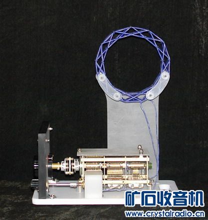

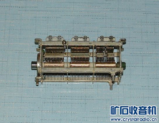

    可变釆用了一种瓷动轴、瓷定片支架,动定片都是殷钢材料的三连电容,这种可变是用在电子管航空频段接收机上的,热稳定系数高且Q值也很髙,只是毎连容量小需要多连并连使用。

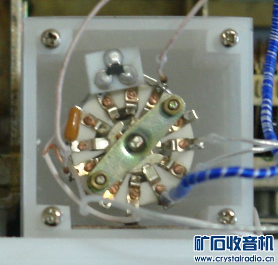

    将波段开关放在用有机玻璃制成的密闭小盒里減少镀银层硫化。将场效应管焊在开关上。
    C9是隔直电容,容量10uF。B是扼流圈,用0.15漆包线乱绕在M10磁芯上,电感量6H。它只允许直流通过。A是微安表,是选装件,不用时须将C9短路,K3与R组成电流扩展电路,当电流超过100uA时使用。
    所有底盘使用PP菜片,尺寸150mmx250mmx10mm,调谐使用了熊猫減速器,检波用3DQ双栅场效应管,C8是4700P。
    由于居住条件限制,无法拉长天线,只能从三层楼阳台挑出两米后下垂约4米,地线接在铁质暖气管上,白天可收到10个左右台,晚上可多收4、5个台,最远处可收到韩国济州岛1566KHz。
hjs_1961 发表于 2017-7-7 17:43
99兄,您能不能把做度盘的工艺简单介绍一下呢,谢谢。
回金山兄,我是用最笨的方法制作度盘,第一步装上指针,在度盘上贴上白纸,配合信号发生器找到各个频率相应点,然后复制到一个预先画好的空白度盘上,当然也可以将空白度放在矿机直接画出来。第上步用事先打印出的频率数字粘在刻度线上,四周用涂改液处理以免出痕迹。第三步复印剪裁一个度盘就OK啦。
发表于 2017-7-7 17:43:49 | 显示全部楼层

发表于 2017-7-7 18:36:27 | 显示全部楼层
hhyy99 发表于 2017-7-7 18:06
回金山兄,我是用最笨的方法制作度盘,第一步装上指针,在度盘上贴上白纸,配合信号发生器找到各个频率 ...
通俗易懂,明白了,谢谢。
