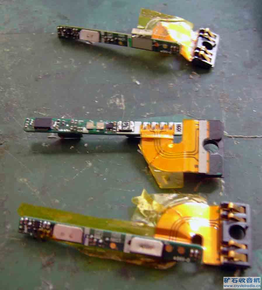

记得半年之内,好像有朋友买到的锂电池因为引出片是铝的,买到就是断的,而懊恼不已,巧了,本人与同好转双龙时,他一个人买了一箱苹果的中国代工的APPLE-8的1220MAH的聚合物电池,一板15个,一箱是20板,可谓投资巨大,我有幸向他要了不到一板(11个)研究,知道月初,带回去8块,想按在便携式的仪器上,结果才发现问题,它们里边最脆弱的正极,卖之初就被人为的折断了,并且用纸胶带包缠了一下,估计目的就是为了避免短路失火,可是这样的结果就是我们一般人买了无法使用。
   今天下午闲了无事,将身边最后3块电池拿出来研究,测量其每块电池都有4V-4.1V电压,说明电池都是好的,3块如果并联起来就是3.6AH的电池组,还是有点用处的。于是,尝试着修复,因为那断的铝片太薄,稍微不注意就会齐根折断,操作务必小心翼翼,我采用的是下套的办法,用最细的连接线(我们修机器的最细的连接线直径约0.8MM,多股很软)将其剥皮上锡后,小心缠绕在铝电极上,大概2-3T即可,收紧,然后,用烙铁直接对铜线上锡将其连成一体,这样就行了,线留2寸长截断,然后处理负极,负极是钢带,有的说是镍带,很不好焊接,但是用焊油当助焊剂可上锡,两面都上锡,三块电池都如此处理后,将其用胶带缠到一起,然后将三块电池的负极片用烙铁加热使得上边的锡两面都化了,自己熔接在一起,地线就算焊接好了,引出一根黑线,然后再接正电,三根细线拧在一起,接红线出来,因为线比较细,可起保险作用,万一短路可以先后熔断,保护电池。反正本身这种接法也不是长久之计,随着时间推移,热胀冷缩,氧化反应等作用,它的接触点的性能也有变化,不过,也许用不到那时候就已经报废了,最起码现在用着还是不错的,用上就比闲置着或者报废了好。
    最后,就是用胶带将电池彻底密封起来,防止过早氧化和短路发生,在没有点焊的条件下,这种方法不失为一个应急的修复方案,欢迎拍砖
