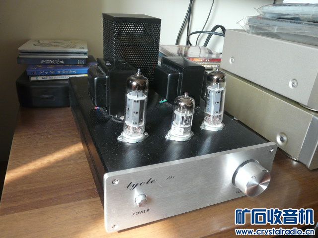

再做EL84单端
发表于 2010-12-2 09:35:30 | 显示全部楼层
千万别用EL83,帘栅会红的

这次用了电感滤波
 楼主| 发表于 2010-12-2 11:12:00 | 显示全部楼层
回复 18# kfgzwlzf 的帖子
我的胆机都有电感滤波,都是胆整流,这是我的原则。呵呵

做的和商品机一样好,
发表于 2010-12-6 18:07:34 | 显示全部楼层
牛罩是铝型材做的吗?
 楼主| 发表于 2010-12-6 19:38:32 | 显示全部楼层
牛罩是买的现成的

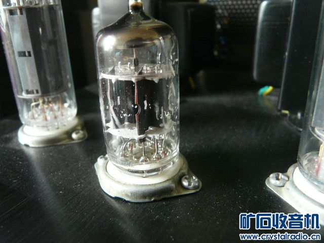

EL84(6BQ5)三极接法单端功放阻尼系数高,控制力强,有不俗的表现,非常适合卧室、书房等面积较小的场合使用。本人设计制作过一台6P14三极接法单端功放,负载阻抗3.5K。先是用6N2推动,后来改为6N4,再后来升级为美国12AX7。6P14(T)改为俄罗斯EL84(6BQ5),一致性比北京牌的好。有不少网友仿制。
6N4推6P14
6N4改为12AX7

发表于 2016-8-16 17:11:37 | 显示全部楼层
白居不易 发表于 2015-6-13 10:30
EL84(6BQ5)三极接法单端功放阻尼系数高,控制力强,有不俗的表现,非常适合卧室、书房等面积较小的场合使 ...
要加负反馈吗?

用6922做前置放大,和EL84配合,会不会太清丽
发表于 2017-1-4 17:09:08 | 显示全部楼层
机器漂亮,估计声音应该也很漂亮,呵呵!!
