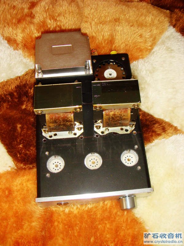

上次的小单端装好以后,总觉得还有些遗憾。于是这次准备了更好的元器件,再做EL84单端

发表于 2010-10-26 13:02:00 | 显示全部楼层
外观布局不错
`DIY
发表于 2010-10-26 19:09:34 | 显示全部楼层
牛罩和机壳不错。

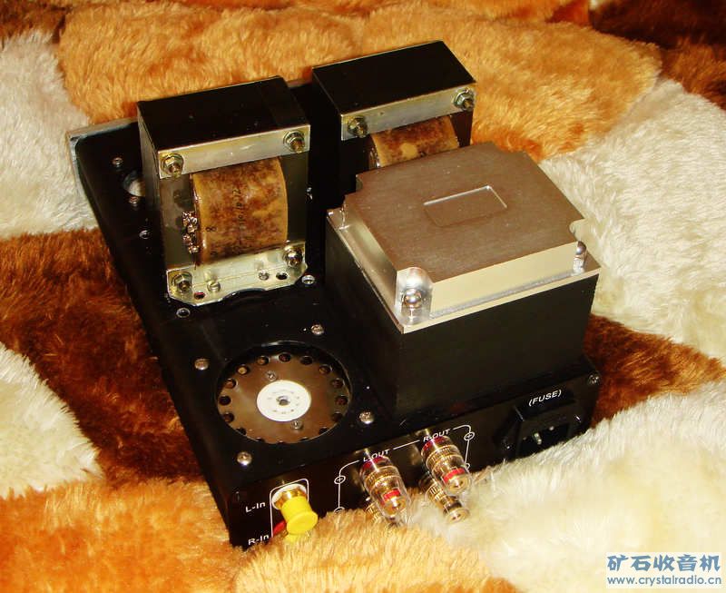

 楼主| 发表于 2010-10-27 13:40:22 | 显示全部楼层
把功率管座的1、9脚相连,3、6脚相连,就可以直插EL83了,呵呵
发表于 2010-10-28 07:58:28 | 显示全部楼层
原帖由 蓝色DIY 于 2010-10-27 13:40 发表
如果把1、6,2、9,3、8连起来就可以插6P1了

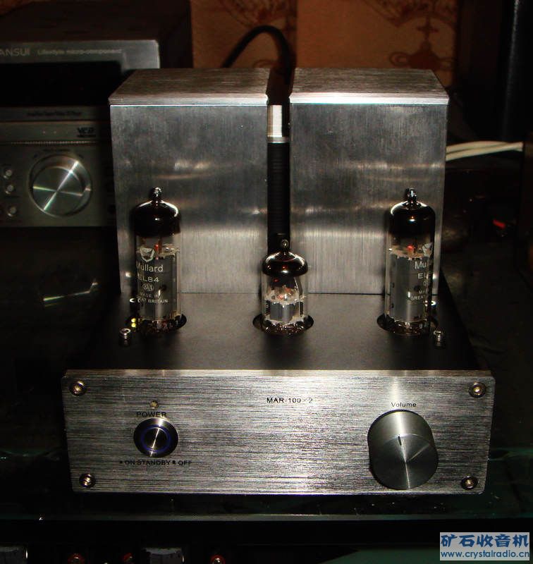

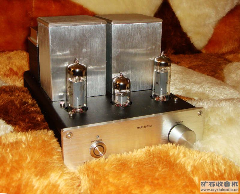

 楼主| 发表于 2010-10-28 19:36:20 | 显示全部楼层
全面完工,接着发图

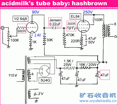

发表于 2010-11-1 12:29:24 | 显示全部楼层
机器做的漂亮,就是没有原理图不算完美 ,上个原理图给大家分享下

 楼主| 发表于 2010-11-4 11:52:14 | 显示全部楼层
原帖由 杨英颢 于 2010-11-1 12:29 发表
上图,个别元件参数有所变动

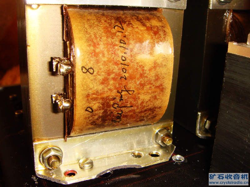

大致比较了一下,前面所装6P14因为用的输出牛相对较小,是57片,所以低频下潜不是很好。总体声音有清脆有余,低频不足的感觉。
后来用的是高手专为我绕制的76片输出牛,且在我的要求下初级匝数高于3200匝,极大地提升了初级电感量,弥补了EL84声音过于清秀的弱点,听起来低音更有力度和弹性。整个频段声音更加均衡,味道更美了。
