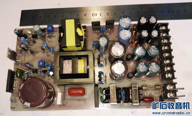

朋友你好,较大功率的胆机专用电源以前做过。
反复做过好几个电源,总结的经验是功率做到100多瓦以上时,反激拓扑发热不好控制,需要风扇强制散热,因风扇有噪音不适合用在音频功放上。所以之后再弄的电源,150W以上时都改用LLC拓扑了。

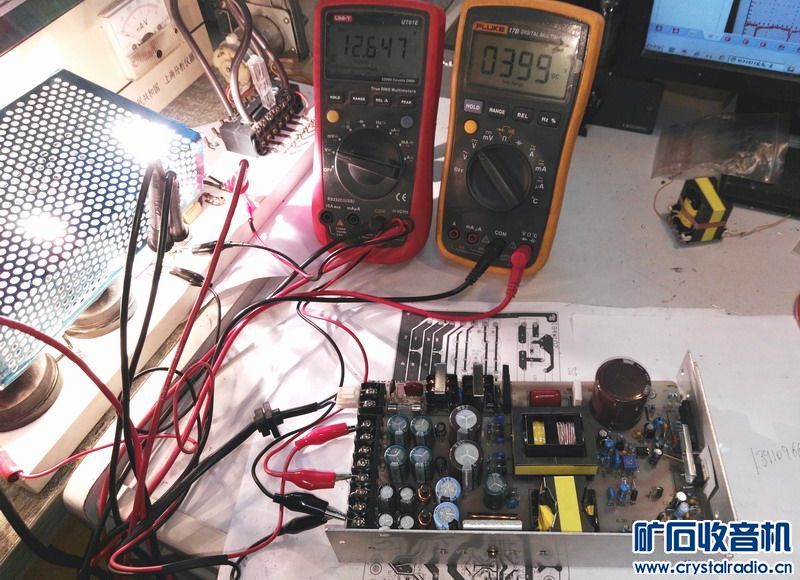

下面这个电源比较复合您的要求,灯丝2组6.3V、5A,高压400V(调节范围380-420V)、0.45A。

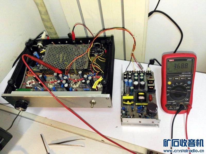

下面是满载试验时的图片,6.3V串联为12.6V,负载是汽车灯泡,5A电流功率60W以上。高压400V,负载是白炽灯,电流0.45A。
下面是用6P3P推挽做负载进行测试时的图片,这机器原配的是一个之前DIY的100多瓦的电源:
LLC的优点是效率高干扰小,适合用在音视频设备上。缺点是输入电压范围窄,需要宽电压输入时要配APFC才行,上面那个电源受机壳大小限制,没加APFC。您提的几个要求,修改个别元器件参数就能达到。灯丝变压器磁芯换成ER40,功率能到100W以上,多绕几组灯丝输出,负载能力可以达到您的要求。高压磁芯换成ER42甚至更大点,目前用的IC能把功率提到350W以上,600V时能有0.5A以上的负载能力。
