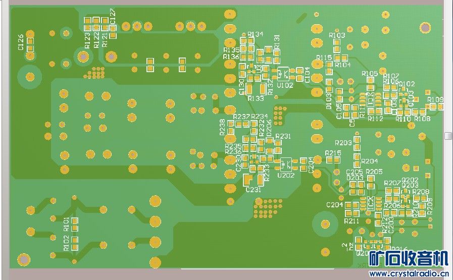

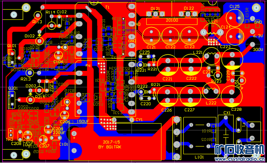

楼主: bg1trk
正在捣鼓一款胆机用开关电源,70W+70W,适用于单端胆机

 楼主| 发表于 2017-7-17 15:06:20 | 显示全部楼层
香火 发表于 2017-7-7 20:40
请问这电源是成品?多少钱入手的呀。。
板子优化的差不多了,可以送去打板。
少量做,板子12-17元/片,成本够高。
