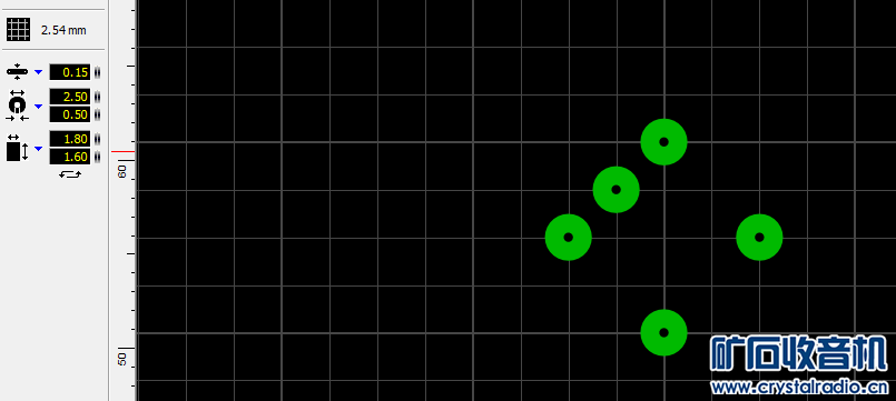

发表于 2017-7-6 17:16:46 | 显示全部楼层
xinjun5557 发表于 2017-7-5 05:08
非常感谢朋友的指点和提醒,我现在搞中周焊盘孔的时候,都是估计间距,笨死了!。对,我用的就是6.0, ...
10*10中周的脚距,45度角刚好放到洞洞板里面。洞洞板的孔间距是2.54mm,乘以根号2就是中周的脚距。
发表于 2017-7-6 17:39:05 | 显示全部楼层
xinjun5557 发表于 2017-7-5 07:39
谢谢关注和指点,我找到焊盘规格的菜单了。
中周等元件库的制作
以10*10中周为例,斜45度仿制刚好可以插入2.54mm的洞洞板
因此,可以预设Layput的网格间距为2.54mm,然后斜着45度点5个中周的焊盘,如下:
把这5个焊盘都选中,然后点右键,锁定组件,再右键,旋转
加上边框(选另外的层),
还可以加上外壳接地的焊盘,一般是红框的中点处。
选中这个中周,可以点击菜单“文件”--另存为元件。
下次就在元件库里面拖出来即可。根据布局适当旋转即可。
发表于 2017-7-6 17:48:17 | 显示全部楼层
一般而言,标准元件的脚距都可以在网上查封装尺寸。如果确实查不到,可以在坛里面问大家。
 楼主| 发表于 2017-7-6 18:16:01 | 显示全部楼层
感谢Booooby老师的指点帮助!我现在用的是这个笨办法,我量了一下,10*10中周两腿的间距大致是7mm,画板上纵横都有精确的标尺,拖动焊盘的时候,从焊盘中心的延长线上可看到纵横精确尺寸,这样确定中周的腿脚距离就没有问题了。不过,还是老师的方法更科学,我试试看。

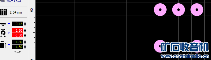

发表于 2017-7-6 18:43:58 | 显示全部楼层
xinjun5557 发表于 2017-7-6 09:25
感谢超版鼓励。焊盘大小问题已经解决了,还是原先对软件菜单看得不仔细,仓促上阵,今后应该会好一些。初 ...
这是热转印的通病,我用电熨斗转印也是这样的,
 楼主| 发表于 2017-7-6 18:50:43 | 显示全部楼层
用电熨斗转印是高手啊!我估计转印不均匀可能与转印机关系不大,而与激光打印机打印在转印纸上的碳粉多寡以及碳粉的附着力有关。我以前的激光打印机可以调整着色多寡,现在这台好像不行,没有那个选项。
发表于 2017-7-7 09:58:44 | 显示全部楼层
xinjun5557 发表于 2017-7-6 18:50
用电熨斗转印是高手啊!我估计转印不均匀可能与转印机关系不大,而与激光打印机打印在转印纸上的碳粉多寡 ...
高手谈不上 你也可以轻易做到,我在制作PCB时普遍有两个问题,就是碳粉附着力不好,有的地方掉粉还的有记号笔,另外就是碳粉上用放大镜看有砂眼,我始终没解决
发表于 2017-7-7 10:41:55 | 显示全部楼层
xinjun5557 发表于 2017-7-6 18:16
感谢Booooby老师的指点帮助!我现在用的是这个笨办法,我量了一下,10*10中周两腿的间距大致是7mm,画 ...
我都是拿一块标准洞洞板,然后拿元件往上插来对比确认焊盘位置及封装的,这个方法比用卡尺量方便有效。
