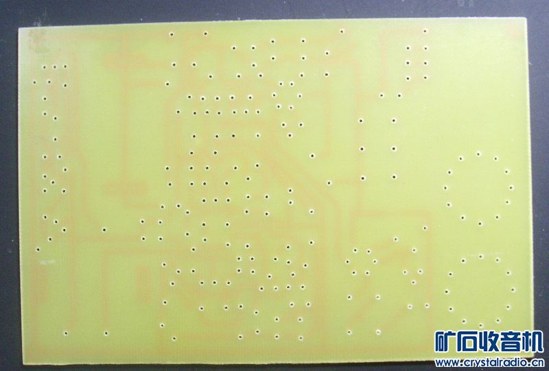

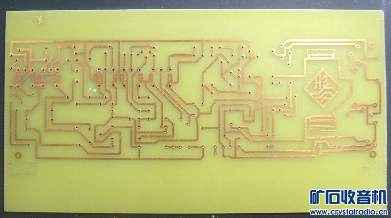

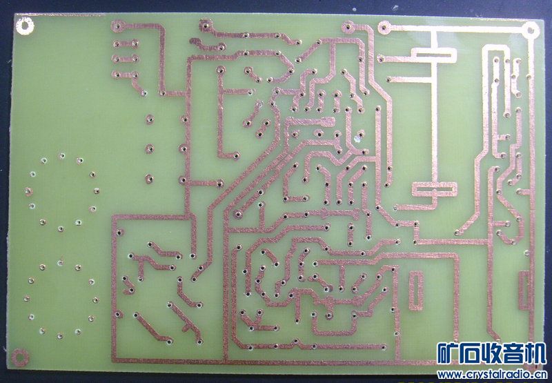

最近学习矿坛专用PCB制作6.0版,尝试制作了几块板子,拿出来献丑,欢迎大家批评指正,再就是请教大家,焊盘如何做得大一些,现在用的是标准圆形焊盘,感觉偏小。
三块板子分别是上海312主板、卫星9101、工农兵403——

发表于 2017-7-5 05:38:39 | 显示全部楼层
您这焊盘根本就没画上,这怎么用?画板先画焊盘,再用线条连接起来,这也是个经验,先画焊盘后画线的话容易确定位置,不容易出错。

发表于 2017-7-4 19:54:52 | 显示全部楼层
焊盘确实小了。等高手支招吧

发表于 2017-7-4 22:43:42 | 显示全部楼层
留白太多了,相对的线径和焊盘就小了,多焊接几次,马上起铜皮

发表于 2017-7-4 23:16:57 来自手机 | 显示全部楼层
用大焊盘覆盖在小焊盘上可以吗?效率低些,要不你把封装全改了,一劳永逸。

发表于 2017-7-5 01:05:23 | 显示全部楼层
xinjun老师,您这第一次出手,就做的这么好看,真是高人啊!
用的是Sprint Layout 6.0吗?
焊盘大小和走线粗细都可以设置的哦,另外还可以自己根据元件尺寸,设定好元件,比如10*10的中周、223P的介质双联等等,以后再做的时候,直接从元件里面往板子上面拖放就行了。
是热转印的吗?

焊盘大小和走 ...
非常感谢朋友的指点和提醒,我现在搞中周焊盘孔的时候,都是估计间距,笨死了!。对,我用的就是6.0,采用热转印(买了转印机,很好用)。朋友说得设置焊盘大小的菜单在那个位置呢?我先找找看。
应该可以,问题是现成的大焊盘找不到,我只能用其他圆图形替代,然后覆盖。我试试看。

longshort 发表于 2017-7-5 05:38
您这焊盘根本就没画上,这怎么用?画板先画焊盘,再用线条连接起来,这也是个经验,先画焊盘后画线的话容易 ...
我就是先放置的焊盘,然后再连线。因为焊盘直径太小,加之我的连线较粗,看上去像是没有焊盘似的。
