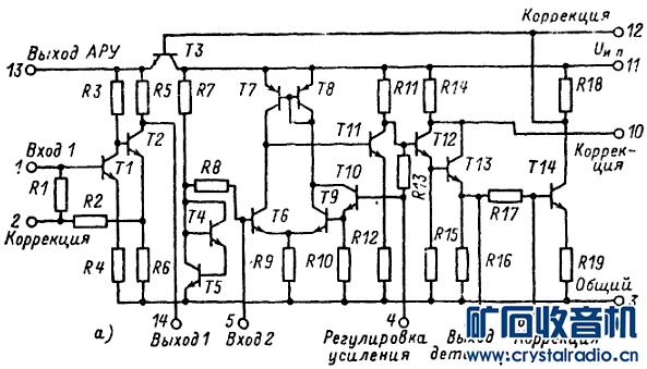

看到俄罗斯的一个线路,觉得有点意思,刚好手里信号发生器板,和LED电平指示板都有,稍作改装就可以了。先上下老外的线路

中间的是什么芯片?
显示太粗糙,没说最小显示多少欧姆,也没说是什么“刻度”,似乎是线性的。要是线性“刻度”分辨力还好点,要是欧姆“刻度”在低阻部分分辨力不行。

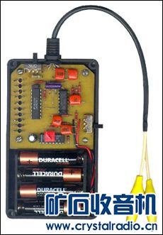

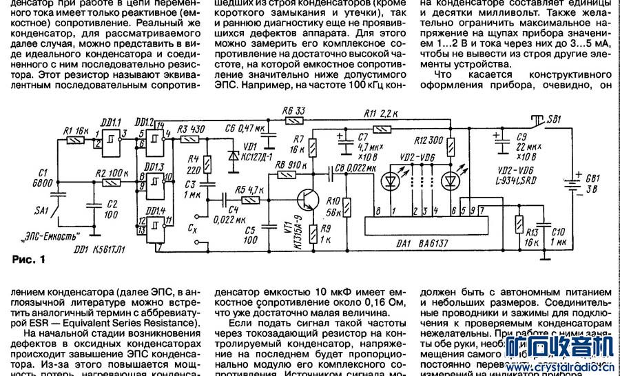

这是另外一种,精度应该可以。其实就是想定性测量,要定量测量的就用电桥测试了。

老毛子的芯片是自成一家,只找到了内部芯片电路图,指示部分的LM3915也不是线性指示的,属于对数指示的。
发表于 2017-7-6 10:47:16 | 显示全部楼层
sjh327 发表于 2017-7-6 10:07
老毛子的芯片是自成一家,只找到了内部芯片电路图,指示部分的LM3915也不是线性指示的,属于对数指示的 ...
这张图对不上号。对数指示好,但是还是需要具体的读数,因为要和正常电容比较。这样显示就不能查表了,只能找正常电容来相互对比(因为机器本身有误差)。
