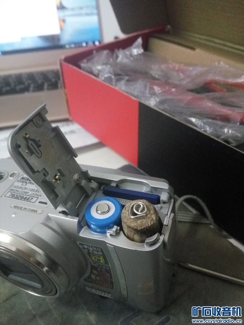

一台十多年前买的数码相机,使用两节五号电池,一直想改用充电电池,今年初,从网上淘来14500锂电池,同时还买了一个充电器,折腾由此开始。
使用两节五号电池

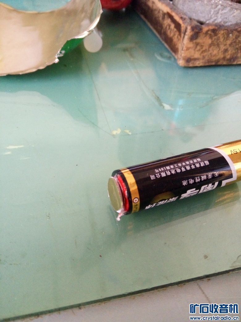

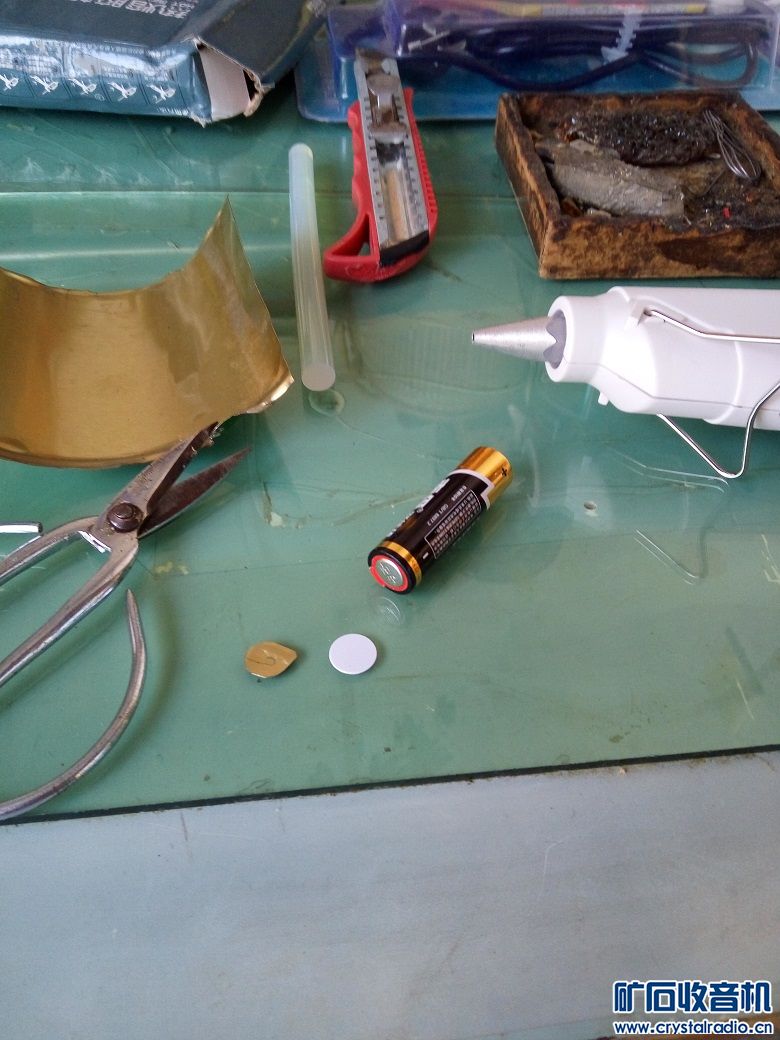

锂电池电压3.7V,有一节就足够了,因此需要做一个假电池短接,我称之为短接棒。找了一节旧的五号电池,在底部粘了一块塑料片和一块小铁片,准备通过电池的金属外壳作导体,将底部粘上的金属片与正极帽连接。
动手焊接才知道现在的电池虽然依外壳依旧是金光闪闪,但仅仅是镀了金属膜的塑料,根本无法焊接。无奈之下,只好跳一根线来短接,外表不美观,时间久了也容易出故障。

 楼主| 发表于 2017-7-1 20:57:20 | 显示全部楼层

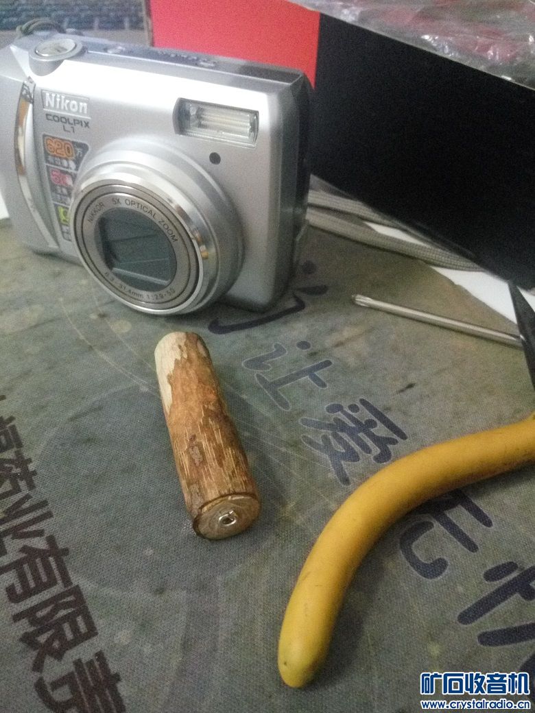

继续考虑如何做短接棒。
在路边看到一截枯枝,觉得正好可以加工成短接棒,于是截取一断,枯枝有点空心,正好可以用来穿线。
待续
发表于 2017-7-1 20:59:09 | 显示全部楼层
你这碳性电池外壳应该还是锌皮的。
 楼主| 发表于 2017-7-1 21:02:41 | 显示全部楼层
szp 发表于 2017-7-1 20:59
你这电池外壳是铁的。
我一直都以为是铁的,但实际上是塑料镀膜的。
发表于 2017-7-1 21:06:08 | 显示全部楼层
没看到过,塑料撕了里面是什么?
 楼主| 发表于 2017-7-1 21:07:58 | 显示全部楼层
接2楼。
用了一枚回形针做了一个短接棒,外表虽丑,凑合着能用。

发表于 2017-7-1 21:09:43 | 显示全部楼层
你桌子上的热熔胶棒包上几层纸,比枯树枝好多了。
发表于 2017-7-1 21:12:20 | 显示全部楼层
或者花点时间把电池掏空了。

充满4.2V,比原设计几乎高了一倍
我如果没记错的话,里面有一个3.3V的法拉电容作为时钟记忆用途的,这么接了电池之后会毁掉那个电容,导致换电池丢时间?楼主检查一下?
发表于 2017-7-2 01:27:48 | 显示全部楼层
电压会不会太高啊,建议楼主索性把木棒中间孔弄大点,串几个二极管塞进去,既可以降压又可以预防电池装反!
