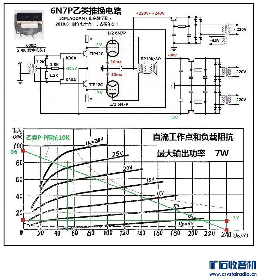

我构思的6N7P(并管)单端电路
 楼主| 发表于 2018-9-16 09:10:17 | 显示全部楼层
不用推动牛的推挽电路,有兴趣的朋友也可以一试!

请问这个图里,两个晶体管能不能用现代一点的管子代替?图中的管子不好买了

我也有8支6N7P,是二十多年前买的,也不知当时为何买,一直没找到用途,看到楼主的构思,也想试一试,不知实际做出来了没有,效果如何?
 楼主| 发表于 2018-9-16 12:33:28 | 显示全部楼层
3DJ6用K30A;3AD6用TIP42C。

另类6P1单端试制成功!

谢谢你看中我画的图,祝你实验成功!制作中如有问题我们可一起讨论解决!

声明:
我的晶体管推6N7P的单端电路和推挽电路,仅是纸上谈兵的构思,本人并没有实作,其中谬误在所难免,所以,图纸仅供参考!朋友如想实作,需在实践中不断摸索,对图纸进行修正,甚至需要做颠覆性的修改!特此声明!
发表于 2018-9-17 09:21:21 | 显示全部楼层
别说你做就可以了,说没有任何的意义

有成语曰:【抛砖引玉】!
我这帖子就是块【引玉之砖】,从这个角度看,就似乎有那么一丁点意义了!
如您把它当成【引砖之玉】,那就没有任何意义了!
