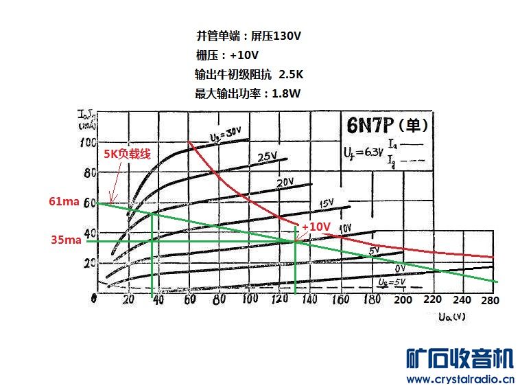

这是我构思的6N7P(并管)单端电路,有兴趣的朋友不妨一试!

牛是2.5K的,负载线是5K的,不解老师何意?

 楼主| 发表于 2017-7-2 16:00:34 | 显示全部楼层
zhke 发表于 2017-7-2 13:12
并管应是5K的一半吧~~~~~~~~~~
并管单端,用单管曲线作图!单管负载5K,并管负载当然就是5K/2=2.5K。
 楼主| 发表于 2017-7-2 16:26:18 | 显示全部楼层
并管单端,用单管曲线作图!单管负载5K,并管负载=5K/2=2.5K。
发表于 2017-7-2 16:48:27 | 显示全部楼层
哈,我把吧这茬给忘了。不放过我看屏耗没有充分利用,难道也是因为并管而留的余地?
 楼主| 发表于 2017-7-2 20:02:04 | 显示全部楼层
这是借就我手上实有的输出牛和电牛的构思!
当然,也可以重选牛参数,作一个分利用6N7P屏极耗散功率的设计!

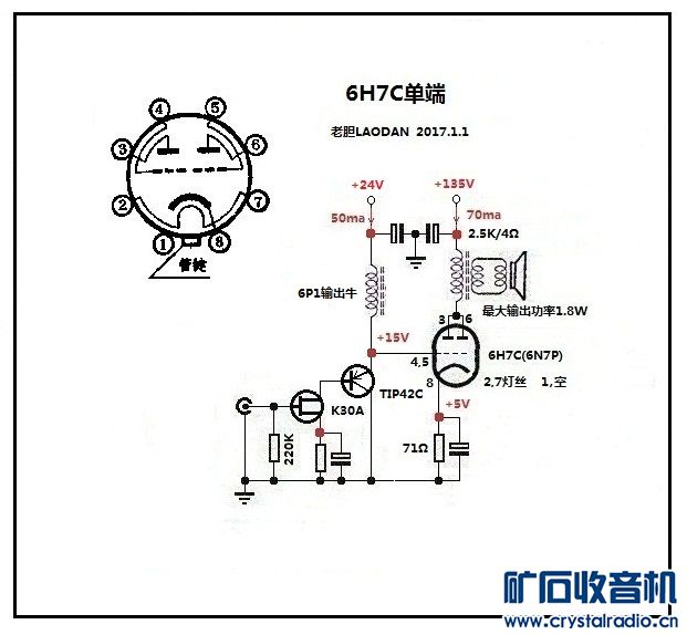

 楼主| 发表于 2017-7-4 11:51:19 | 显示全部楼层
zhke 发表于 2017-7-4 07:01
铁匠把这个改成6P1的好啊#
6P1标准接法为负偏压呀!
以前发表过的另类6P1单端电路可参考!
补充内容 (2017-7-4 19:00):
这个3DJ6+3AD6+6P1单端电路,是我以前构思并实作过,电路简单,效果还是不错的!
 楼主| 发表于 2017-7-4 18:49:46 | 显示全部楼层

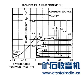

 楼主| 发表于 2017-7-4 21:01:54 | 显示全部楼层
zp6936 发表于 2017-7-4 20:20
场管放大直耦射极跟随器直耦电子管栅极,对付右特性栅流完全胜任,推动信号电压不知道够不够啊?
给你个2SK30A输出曲线自行分析!

 楼主| 发表于 2017-7-8 03:00:08 | 显示全部楼层
这是我6N7P并联单端的另一方案,也贴在这里作参考!
