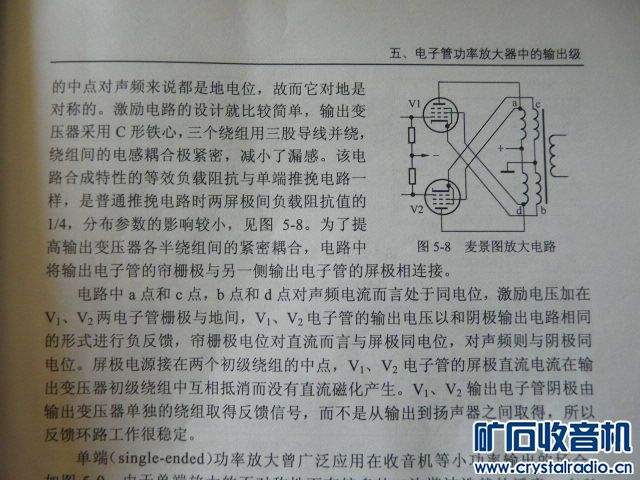

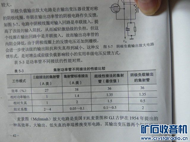

有网友要《电子管声频放大器实用手册》关于麦景图功放输出级的简单介绍资料:
发表于 2017-8-4 22:32:17 | 显示全部楼层
14楼好资料
