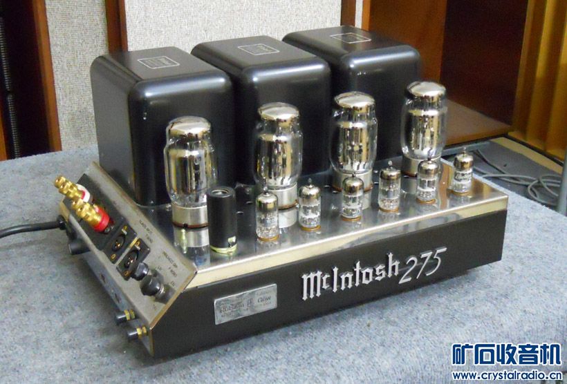

在网上看麦景图275的制造视频,看到输出变压器的绕制,除了用多线并绕,也没看到别的技法,反复看了几遍,也没看出名堂,它的指标是怎么达到的?请大师解惑。
发表于 2017-6-28 17:57:48 | 显示全部楼层
麦景图275输出变压器是配合它自己的线路设计的,结构并不复杂。

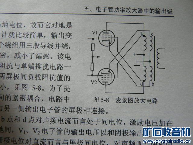

发表于 2017-6-28 14:57:38 | 显示全部楼层
麦景图功放输出电路:

发表于 2017-6-28 17:59:17 | 显示全部楼层
麦景图275输出变压器是配合它自己的独特线路设计的,结构并不复杂,一般线路用不了

发表于 2017-6-29 07:02:17 | 显示全部楼层
他的输出牛搭配他的电路,用于其他电路表现平平

http://www.bilibili.com/video/av ... 6089135727998961601
麦景图制造 播放链接,无广告、使用的多层绕制
