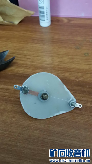

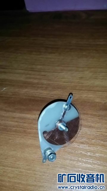

转载一组纯手工制作仿古可变电容的图片
此物非本人作品,仅供有志者参考

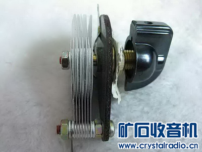

复刻的目标是一只老古董可变电容

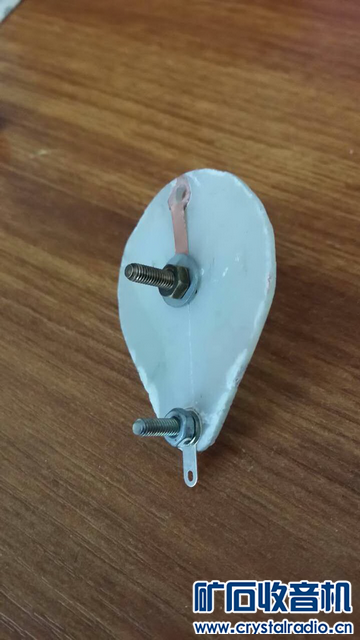

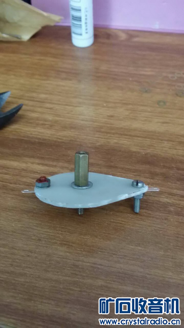

底座用一块覆铜板制作,边缘粗糙是典型的手工制作风格

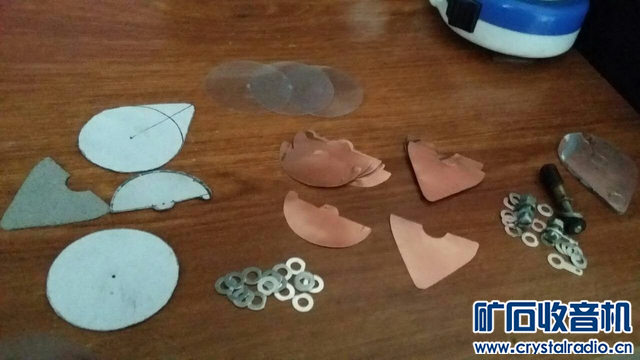

用纸片画上叶片的外形作为模具,很像过去老人做布鞋的鞋样

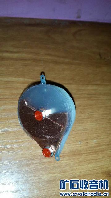

动片定片都是纯铜的,比原装的档次高。绝缘片不知是何材料,据说不是用塑料袋剪的。

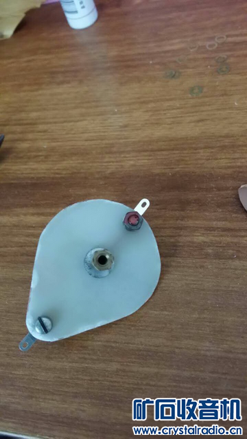

装配起来的效果
螺丝头正儿八经点上红漆,跟原装货又近了一步

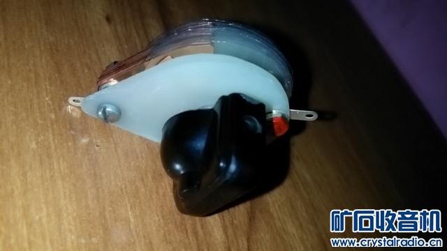

装上一模一样的旋钮

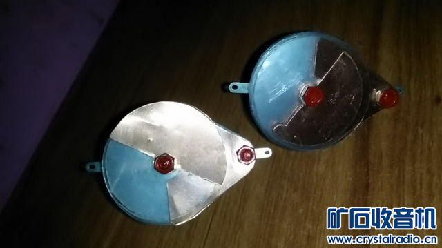

一口气造了俩
古董可变电容的前世
